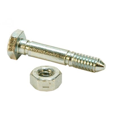

Blir lite nojjig så jag vill dubbelkolla med er experter. Beställde brytbultar från rembutiken som enligt beskrivning ersätter orginalnumret till min Ariens snowtrek 24e.
Men de saknar spår/brottanvisning.
Är "försvagningen" bara dold?

Ser de ut som på bilden har jag väldigt svårt att tro att det är något annat än ett fempack helt vanliga sexkantskruv med mutter. Jag skulle inte använda dessa. I synnerhet när det verkar finnas mängder med alternativ som ser mer trovärdiga ut.

Bröt av en på min nya slunga. Såg ut som en helt vanlig skruv med mutter men materialet är mjukare med tydlig brottgräns. Att det skulle vara vanlig skruv som säljs som brytbultar kanske sker på mindre bemedlade butiker men knappast hos Rembutiken.
