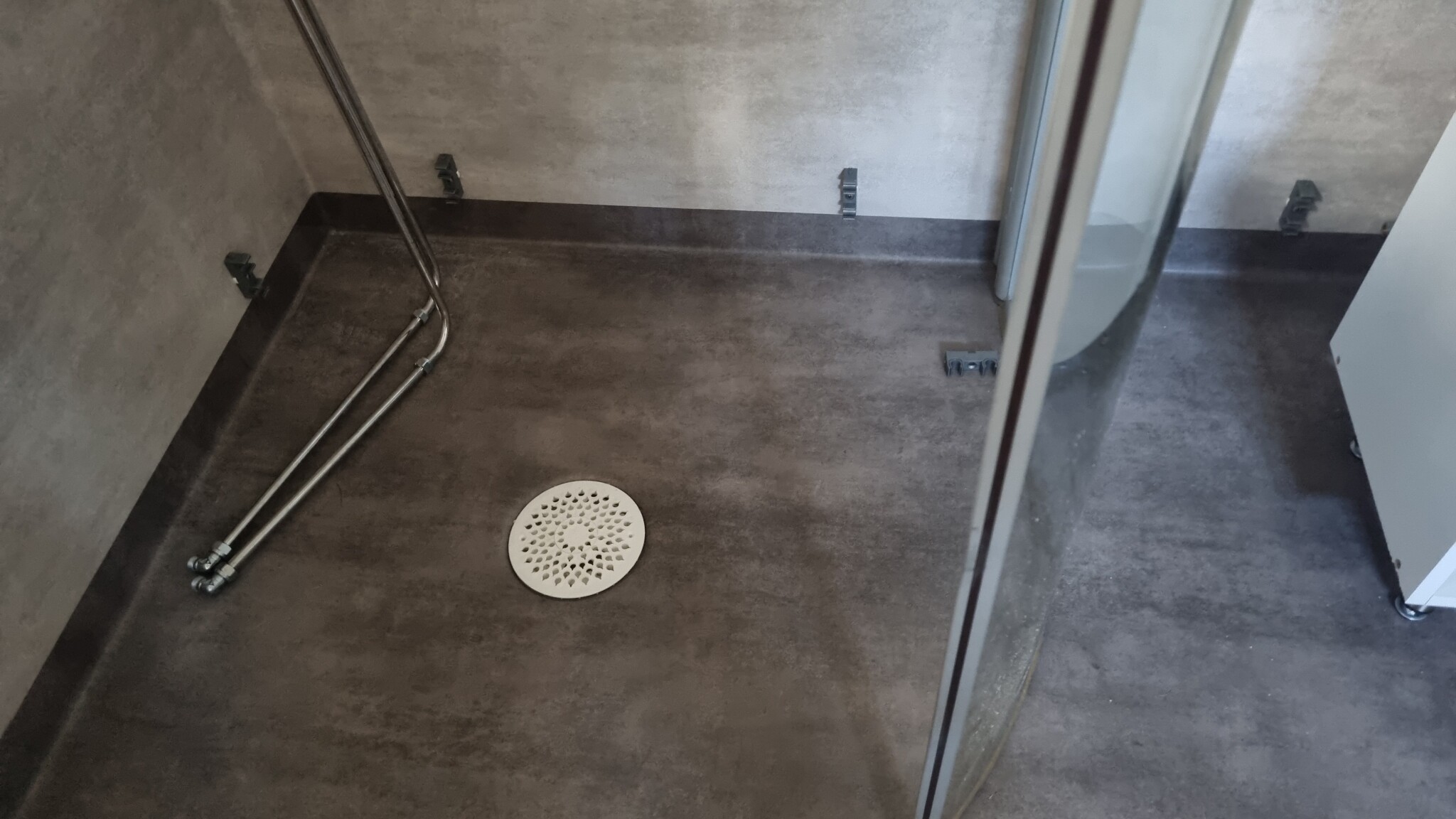

Hej alla vvs-are.
Jag har satt dit duschdörrarna och det blir för trångt att sätta tillbaka rören utan att kapa/skarva. Var lägger jag helst skarven? Ska jag förskjuta skarven på kallt och varmt, hur mycket?
Novis på detta så väldigt tacksam för svar.

Om möjligt är det väl bättre att ha skarven utanför duschen så att det syns om det läcker i en av skarvarna. Inne i duschen kan man ju tro att det är droppar som är kvar från senaste duschen.

Tack för svar. Jag tänkte precis tvärt om. Om det läcker i skarven så hamnar dropparna inne i duschområdet. Hmm, hoppas på fler svar.

Jag skulle också förlagt skarv utanför duschen. Det blir snyggare.
Dessutom lättare att rengöra kalk/tvål/hud/osv från duschning på släta rör.
Det blir kanon, då gör jag så, tack båda två.
Dock har jag en följdfråga, hur skall jag silikona blandarfästet? Jag förstår ju att köra silikon i skruvhålen är en självklarhet men i övrigt.
* silikon runt hela efter montage
* silikon runt övre halvan
* silikon före montering
Jag vill gärna ta del av er kunskap
