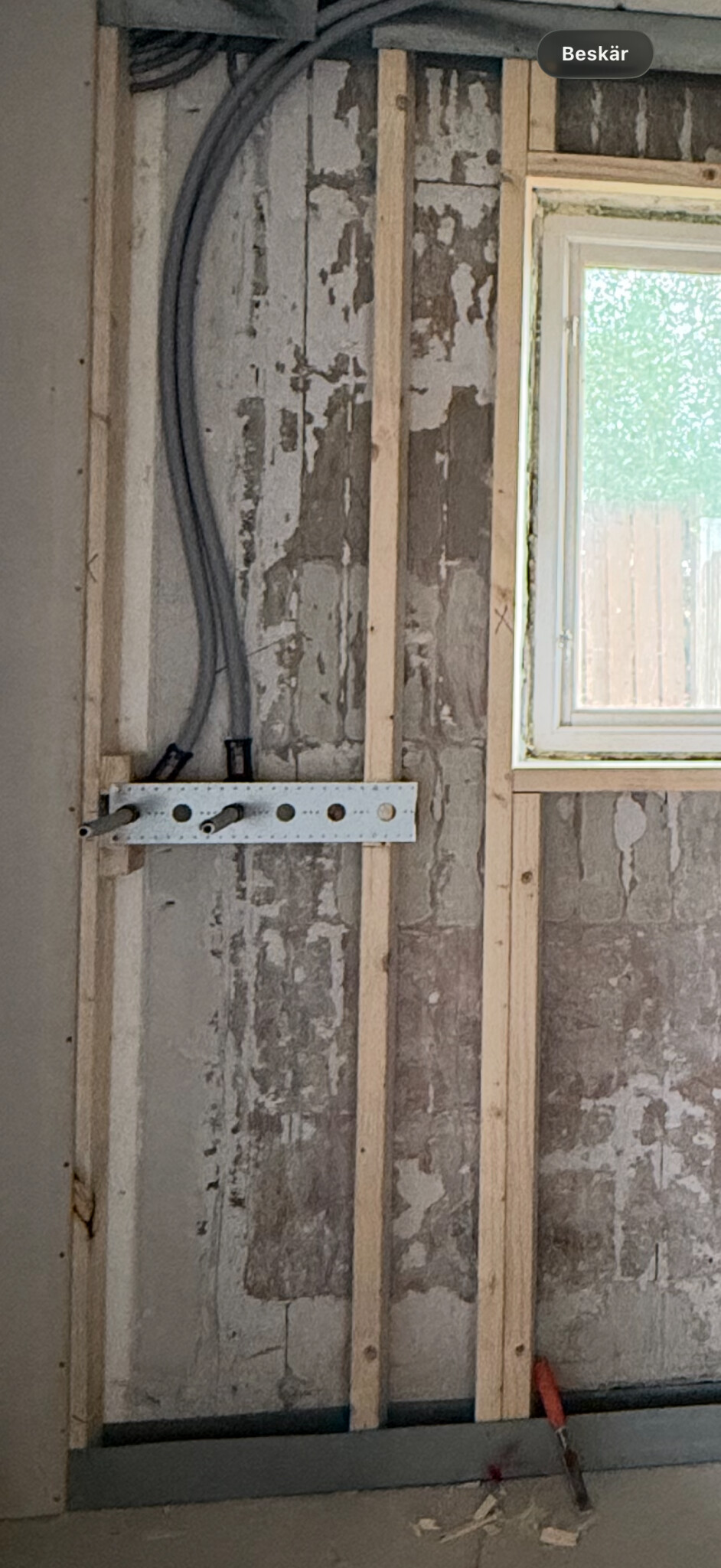

Är detta godkänt att ha bakom endast gipsskiva? Det ska senare monteras blandare och takdusch. Bör jag komplettera med kortlingar nånstans?
  • Vägg med oskyddade reglar, rörinstallation för blandare och takdusch synlig, oklart om kortlingar behövs enligt inläggsfrågan.

Nej, solid träregel där alla skruvar inkl fästen till takduschen eller bättre 15mm plywood.
Slangarna bör inte heller ligga där man ska skruva.
Krilleman
15mm plywood i badrum är ju snarare standard. Då behöver man "missa" gedigen träregel eller annan kortling...
Däremot behöver du fästa upp slangarna mellan reglarna så dom inte kan röra sig.
Om jag väljer att limma istället. Duger det då?
Om jag limmar istället, duger det då?

Hm, är inte det där en yttervägg? Hur är den isolerad?

Vem ska godkänna det? En lagkommitte? Finns det självutnämnda specialister som godkänner det? Du kan göra vad du vill i badrummet. Försäkringsbolaget kan vid skada kräva att åtgärden har gjorts enligt gällande rekommendationer. OBS: inte lagkrav.

Stämmer, isolerad siporex.

Kör 15mm plywood i hela badrummet så är du framtidssäkrad i all evighet oavsett infästning.
En stund så kallades denna metod "säkervatten-väggen" eller "våtrumsinnervägg".

”Problemet” är att bygget gått lite för fort med för många kockar i soppan och gipsen är redan på plats.. så frågan kommer då jag vill veta om jag skulle kunna slippa riva och göra om och göra ”rätt” eller om det skulle vara ok att använda limbrickor istället för att borra och skruva.
