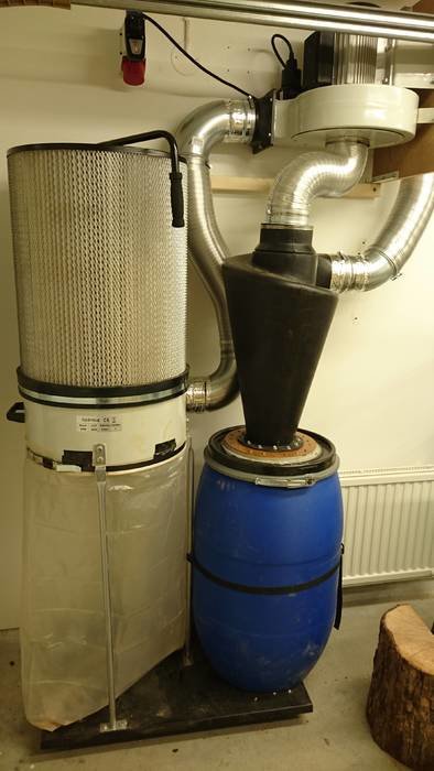

Hej Björn,
Jag valde att modifiera mitt motorskydd så att jag kan slå på min spånsug FM300 mha fjärrkontroll.
https://www.byggahus.se/forum/threa...lettera-med-cyklon.327700/page-5#post-3109236
Här finns det info om hur du kopplar om motorskyddet,
https://www.byggahus.se/forum/threa...oerdragning-foer-spansug.245992/#post-2423281
Kolla även denna tråd om diskussionen och speciellt GK100s kommentar kring lämpligheten i det hela,
https://www.byggahus.se/forum/threads/sabotera-nollspaenningsbrytare.289037/page-2#post-2635659
Nackdelen att flytta ut motorskyddet bort från spånsugen är att du mister termoskyddet. Å andra sidan med min mod så har motorskyddets knappar ingen funktion längre. Hur du än gör så blir det ett ingrepp i spånsugen. Är det månne en FM300 du har?

Hur har du löst det med fjärrkontrollen?
Som du kanske ser högst upp på bilden så sitter det en Nexa-brytare i uttaget som styrs med fjärren. Jag tog en IP44-brytare som är specad för 3500W.
