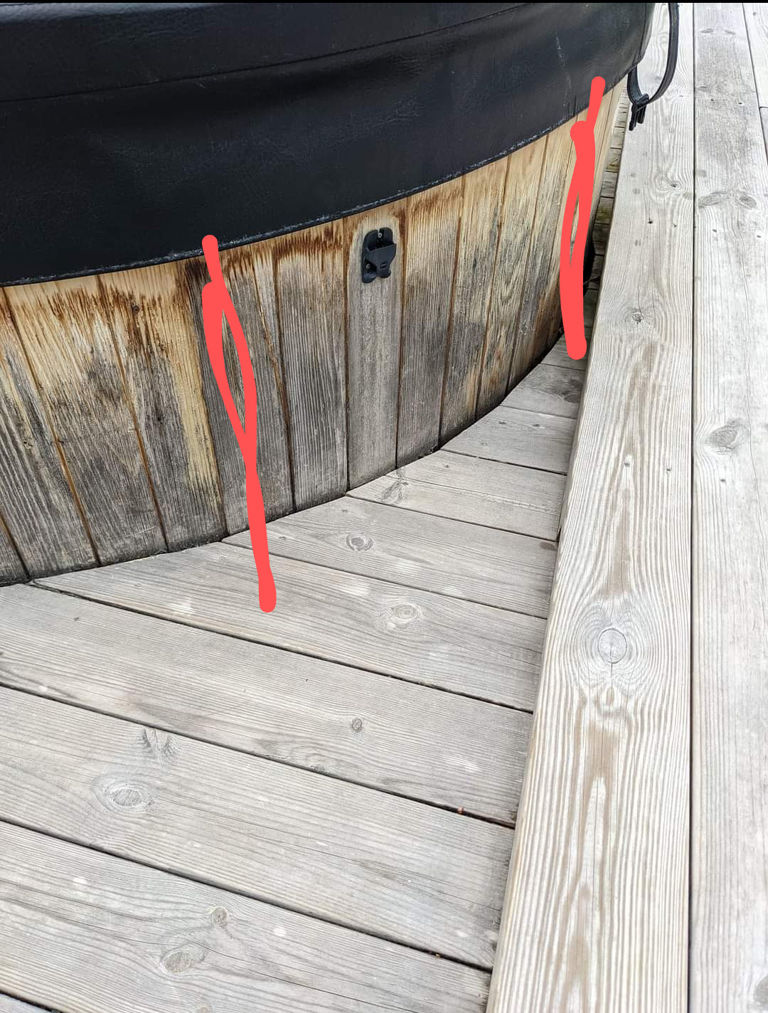

Vi har ett inte så gammalt trall på vårt hus, det är nog max en 5-6 år gammalt.
Tyvärr är ett gammalt SPA-bad nedsänkt i detta och ingen lucka är gjord i trallen. Nu skulle jag behöva komma åt serviceluckan till spa-badet men trallen ser alltså ut såhär runt badet (det röda är alltså hur serviceluckan går att ta loss).
Vi är total rookies och inte mycket kunskap alls vad gäller att bygga. Går det att ta loss trallbitar för att sätta fast igen? Vad ska man tänka på isf? Eller hur ska vi lösa detta?

Ja dom bör vara skruvade och då är de bara att börja skruva loss. Är man lite nybörjare kan de kanske va bra att lägga dom åt sidan i samma ordning som dom satt innan så slipper man tänka på de sen.
Tänk dock på att skruvskallarna kan va fulla med sand/jord som ni behöver få bort så bitsen får ordentligt tag. Annars snurrar den bara och skruven blir förstörd.
