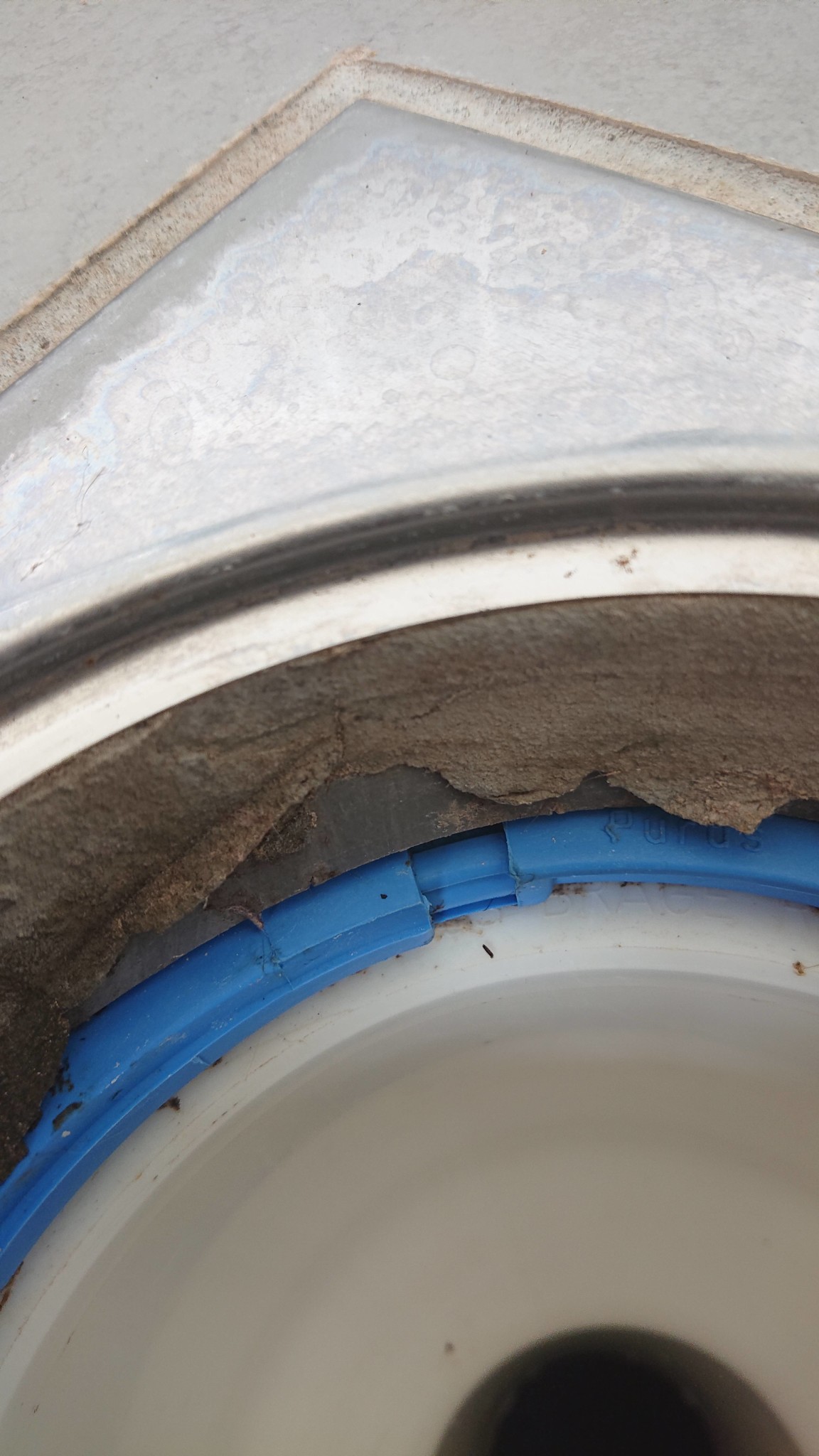

Felet som besiktningsmän påpekat, både mäklares och försäkringsbolags (kanske Anticimex på uppdrag av försäkringsbolag) var att manschetten (mattan som det visade sig vara) inte nådde hela vägen ner bakom klämringen, vilket stämde rätt bra.
Närbild på en felaktigt installerad badrumsmanschett som inte når ner bakom klämringen, vilket skulle kunna korrigieras.

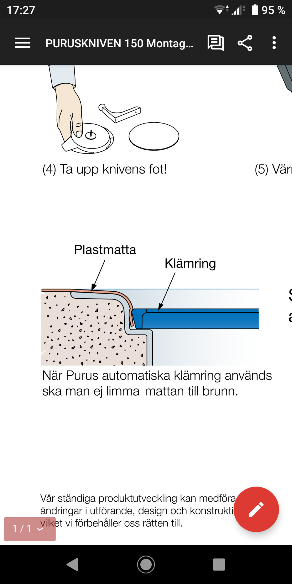

I en manual för Purus kniven hittar man detta:
Instruktionsbild för montering av Purus golvbrunn med plastmatta och klämring, text på svenska.
Så jag tror inte jag rivit i onödan.
Jag är tämligen säkert på att det inte är renoverat utan gjort såhär från början med något i stil med TarkoDry som nägon nämnde här ovan.
Något som står som fördel med att använda matta under kaklet är att det är reparerbart.
Jag tror mitt främsta alternativ är att skrapa rent och sedan få en mattläggare att komma och byta ut en kvadrat runt brunnen med ett korrekt skuret hål.
