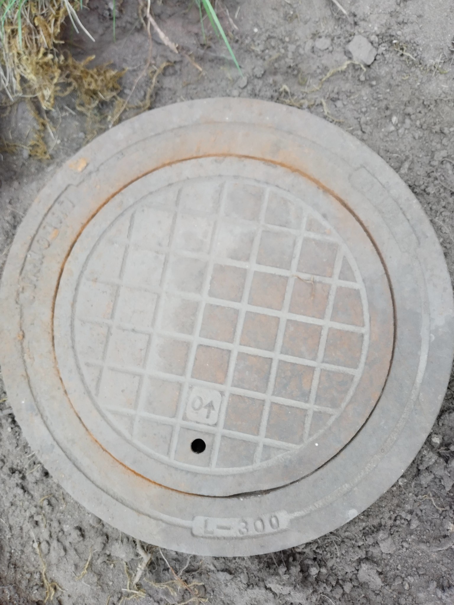

Hittade denna brunn under gräsmattan, tror att den är för spillvatten. Klarar inte att öppna locket, nåt ska manövreras i hålet (14mm). Brunnsfabrikat: LUBONYL Har besökt både Dahls och Ahlsell men inte fått något tydligt svar, nån som vet? Rostig brun betongbrunnlock på marken med inskription och mönster, delvis täckt av jord och gräs.
Har den inte bara rostat/geggat igen bara?
Har sett någon liknande där man vred locket några cm åt ena hållet för att sen kunna lyfta det. Med lite rost fick man stoppa i en stång i hålet och knacka i sidled med liten slägga så det lossnade.
L
Nej, den går att röra lite.
