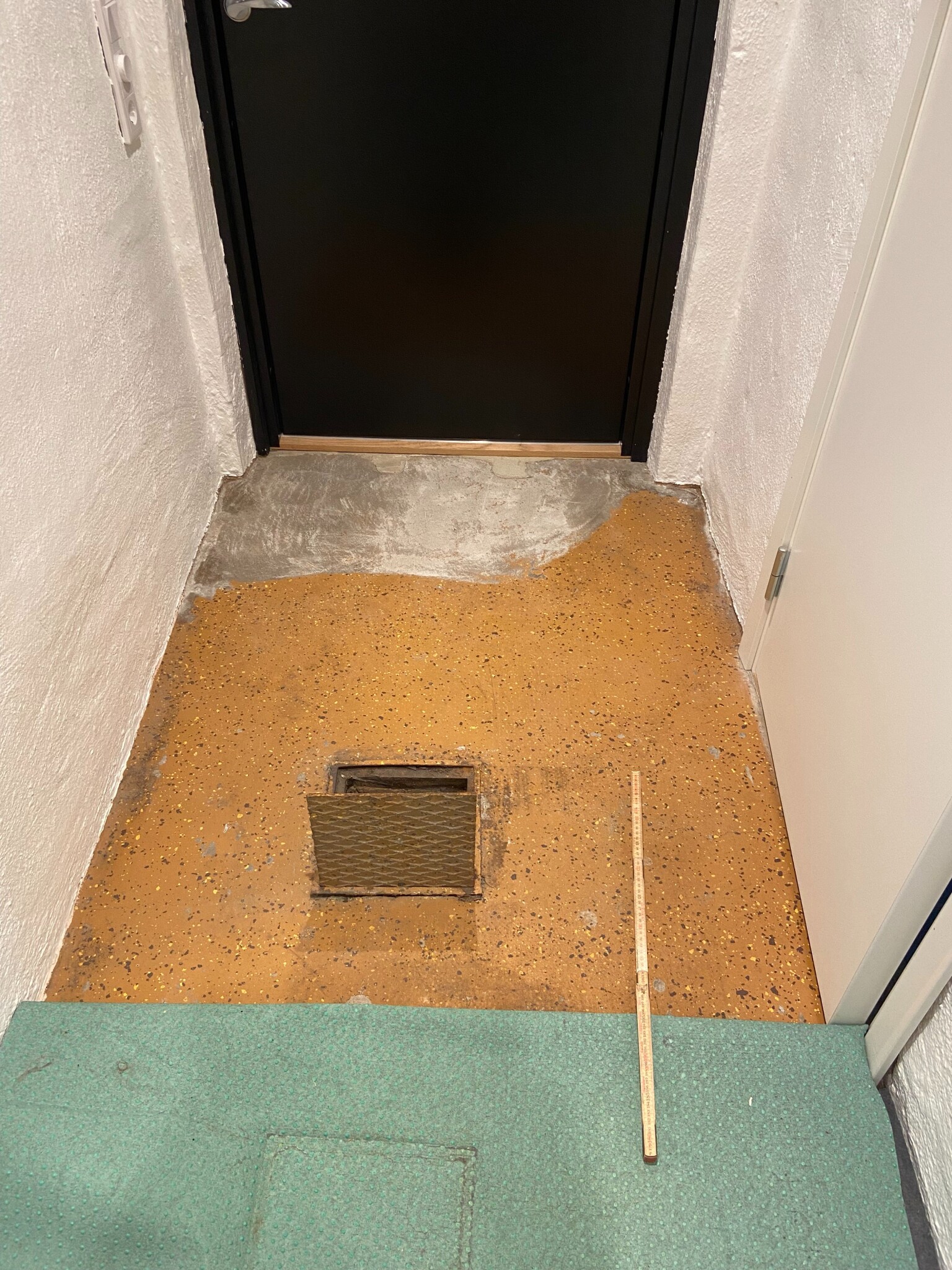

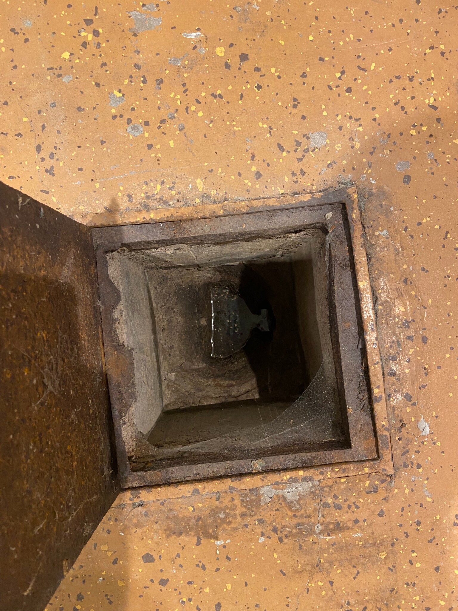

Det är dags att ta tag i en del av källaren.
Likt bif. bilder ligger det en inspektionsbrunn för dagvatten mitt i dörrentrén där jag har för avsikt att lägga klinkers.
Denna entré används oftare och oftare nu när tonårssönerna har sitt primära häng i källaren/gillestugan vilket gör att jag/dem vill ha en trevligare miljö att komma in till.
Tanken är en 30x30 platta likt den vi har i anslutande tvättstuga, nuvarande ''luckas'' ram mäter 27, vilket gör det ypperligt att ex. ha en infälld inspektionslucka/klinkerram likt de man har i badrum, dock är de 15x15 och passar således inte.
Så ös på med era tips om hur jag bäst löser problemet.

Jag hör dig Anders, från klinkersen kommer det ligga en heltäck i resterande del av hallen likt jag lagt i gillestugan.D D_Anders skrev:
Men just här vill jag ha klinkers då det kommer in blöta/snöiga skor den här vägen.
Så just ditt tips går bort dessvärre, tack ändå för ditt svar.
En klinkerram 300 med sil.
Perfekt för smältvatten från skor.
Du har ju en revolt golvbrunn med xtra inlopp från spygatt utanför.
https://www.purus.se/productvariation/7133805
