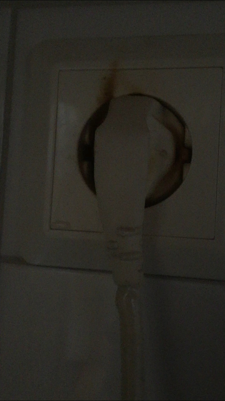

Eluttag med brunaktiga missfärgningar och smältskador kring pluggen indikerar brännskada från elektrisk överbelastning.
Vår tvättmaskin slutade fungera och i samband med det kände jag en bränd lukt. När jag sedan kontrollerade eluttaget ser det ut som det brunnit.
Jag ska ta hem elektriker men undrar om någon har en uppfattning om vad som behöver åtgärdas, kan det bara vara att byta uttag eller kan det vara något fel i elledningarna?
Det rör sig om en ganska nybyggd lägenhet (2011).
Ett tillägg: är det s a s elen som sabbat tvättmaskinen eller är det tvättmaskinen som sabbat eluttaget?

Uttaget och sladdstället måste bytas. Eventuellt måste också ledarna i väggen bytas, det beror på hur mycket som är skadat.
I värsta fall måste hela dosan bytas om den är skadad, men det är ganska osannolikt.

Eftersom sladden verkar ha blivit varm så gissar jag att det har varit dålig kontakt mellan stickproppen och uttaget. Det kan bli det efter upprepade varmgångar på grund av dåligt fastsatta kablar i uttaget, dålig konstruktion eller bara otur...

OM det räcker att byta själva uttaget (och sladden till maskinen) så är det ett arbete du får göra själv. Men om även trådarna inne i dosan är skadade så behöver du en elektriker för att byta ut dem (om dte skall göras lagligt). Med stor sannolikhet så är 5 - 10 mm av tråden i dosan skadad, men det kan man klippa bort och koppla till ett nytt uttag. Men skulle det vara större skador kan det bli svårt att få trådarna att nå till kopplingsklämmorna efter att man klippt bort det skadade.

Lite svårt att se på bilden men jag tror inte du måste byta hela sladdstället utan att det räcker med att klippa bort stickproppen och typ en dm kabel och sedan montera en ny stickpropp. Ja om sladdlängden räcker till förstås.

Tack! Eftersom jag är osäker på om jag kan bedöma hur mycket som behöver göras så kommer jag ta hem en elektriker för säkerhets skull.

Tack! Det låter ju smidigt om det funkar. Sladdlängden räcker till
