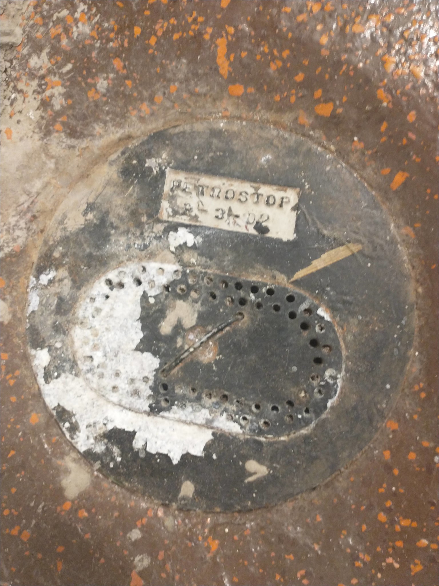

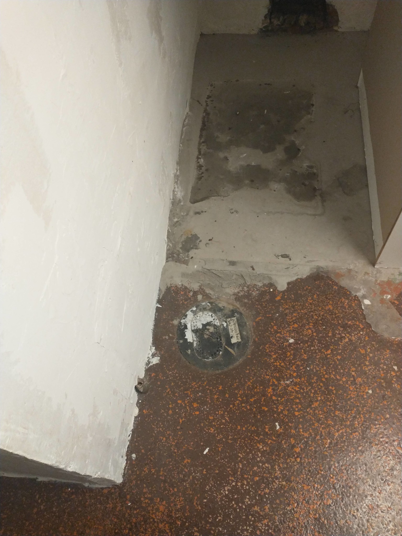

Hej, tänkte ta tag i det ojämna golvet i källaren och hittar ett, vad jag tror, brunnslock bredvid där oljepanna en gång stått. Det sitter ett lock på som är orubbligt för min ringa styrka att få bort. Vad kan detta vara om inte en brunn? "utblåsfunktion" för pannan?
Skulle ni våga flytspackla över det?
  • Ojämnt källargolv med ett gammalt brunnslock i hörnet, nära en vitmålad vägg och rostfläckig yta.
  • Orubbligt lock på ett misstänkt brunnslock i källargolv med texten "RETROSTOP".
Att den heter "Petrostop" kan indikera att det är en liten oljeavskiljare.
Med en avloppbrunn under som står i kontakt med avloppsrören. Inte fel att ha ett avlopp i källaren, ser ut som en massa kalk/färg i skarven, en hammare och knacka runt skarven så släpper den nog, kan vara lite rost och sitter hårdare, det syns när den börja släppa, men kanske inte med ett slag och på en gång.
Ja, vattnet rinner vidare och oljan stannar kvar.
