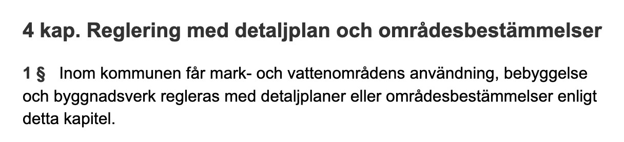

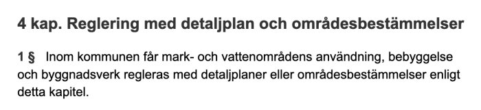

Jag vet inte vad du menar att du har sagt men i 4 Kap PBL hittas hur PBL styr reglering med detaljplan.. Redan första paragrafen ger lagrummet att reglera med detaljplan:
Text från Plan- och bygglagen om reglering med detaljplan enligt 4 kapitlet, 1 paragrafen.
