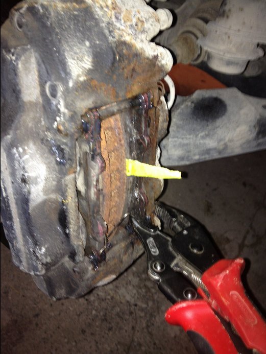

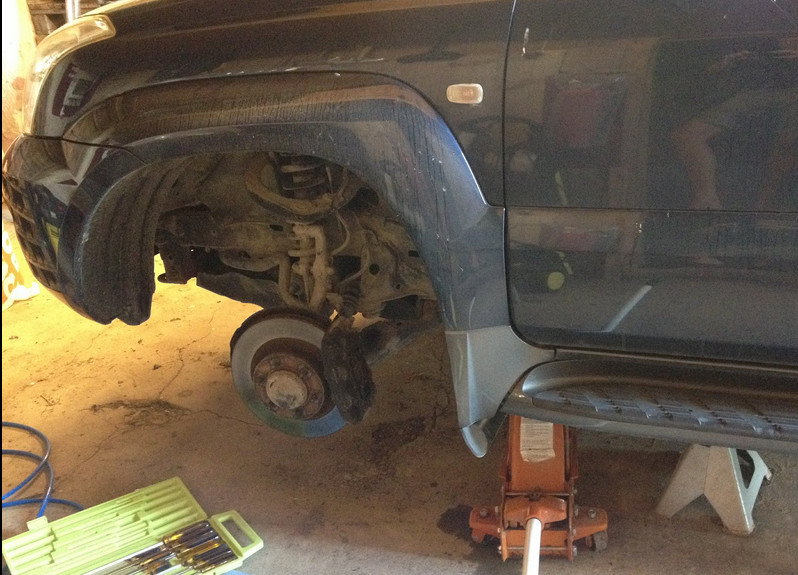

Med lite smörjning så lödper det nu fritt på pinnarna. Tycker dock att det fortfarande går lite väl trögt att dra runt navet.
Jag kan tvinga tillbaka backarna med en svetstång, så det är inte helt stopp, men trögt går det helt klart.

Det är inte såna självjusterade kolvar som behöver skruvas tillbaka efter klossbyte? Kanske har skruvat ut sig lite för mycket.
Men jag tror att lite mer motionerade med tång och pedaltryck kommer göra susen!
Är det en 120?
Ta loss oket och tryck tillbaka kolvarna (brukar gå bra med rörtången), innan du gör det så ta tex lithiumfett och spruta in innanför damasken till kolven (med sådan tunn rör/tut som sitter på dem) och försök att få dem att snurra, akta damasken bara.
Sedan slipa bort gamla vändkanter på ok/belägg och gör rent glippinnarna och smörj in allt

Ska kolla upp det där med kolvarna. Motionerande är planen just nu!

Tittade just i reprationsmanualen, tydligen skall det vara litiumbaserat fett på kolvarn. Vad tror ni om MoS-fettet som Ludde länkade till?
Edit! Vänta, det där är ju litiumfett. :thumbup:

Kör du på fettet som jag länkade till! Det är superbra motionera sedan kolven ordentligt.
Annars är det nog bara att helrenovera oket

Problemet är löst med fett och motion!
Tack alla för hjälpen! Det var guld värt! :thumbup:
