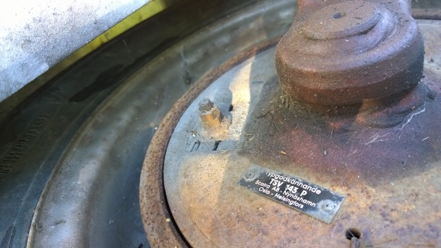

Håller på att bygga om ett husvagnsunderrede till en bilsläpkärra och skall nu justera bromsarna före reg.besiktning.Är det någon som känner till om denna skruv är till justering av backarna?Vill ju justera vid backarna först och sen vajrarna.Är en Kabe 80-tal tror jag.

Den lilla pinnen som sticker ut på baksidan av trumman på första bilden är justeringen för backarna.
Vet inte exakt hur den fungerar men jag tror du drar in muttern så pinnen dras ut på baksidan av skölden sen är den konisk så ju längre ut du drar ju längre ut kommer backarna.

Nu har jag testat och det funkar på detta viset.Känner igen funktionen från min gamla Amazon.Lossade låsmuttern och skruvade sen ner den konade skruven så att backarna gick ut och låste hjulet.Därefter några steg tillbaka.Sauer200str skrev:Den lilla pinnen som sticker ut på baksidan av trumman på första bilden är justeringen för backarna.

Tack för tipset.

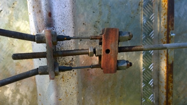

Har inte sett hur det ser ut å insidan,utan hjulen sitter på.Har den vickad på sida så det är lätt att komma åt justeringarna.
Det är en bricka som sitter fast på den undre muttern och det bör vara nån slags bricka å insidan också,för annars blir ju bulten lös.Tänker man efter så går kanske konan uppåt,för gängan blir längre ju mer man drar åt.Det är fyrkantig kona så man känner snäppen när man drar åt.När jag tyckte att denna justering var bra,så justerade jag vajrarna och därefter vid handsken.
Det sitter fjädrar mellan backarna som trycker ihop dem, det gör att det blir spänn på kilen så den inte kan röra sig.

Såhär 5 år senare tackar jag för foto 2. Jag gjorde ett släp av en Cabby 1976 års modell. I vintras tog jag bort bromsbackarna, alltså dom som det borde ha suttit någonslags beläggning på. Och så tog jag bort bromsstången, pinnen som går från spaken till axeln. Nu först håller jag på att sätta tillbaka grejerna. Bromsbackar och alla fjädrar och trummorna är monterade. Nu var det bara det lätta kvar. Jag kom inte ihåg ett skvatt hur det var monterat. Den där järnmojängen som vajrarna och stången går igenom har jag monterat rätt men muttrarna på stången har jag satt fel. Jag satte den vanliga muttern bakom axeln, Jag har inte monterat stången färdigt som tur är. Justeringen på mitt släp är av den sorten att det är kugghjul i trumman som man bänder från ett hål på bromsskölden precis som bilar hade förut eller har om det är bromstrummor på dom och inte självjusterande. Nu när jag spänner så är det uppifrån och neråt. Efter det ska man justera Spaken det gör man med den felmonterade muttern och vajer muttrarna. Det kan också vara så att jag har vänt stången åt fel håll. Fram påstången sitter det en cylinder, det är någonslags stötdämpare, det känns som stången ärför lite gängad,det är gängor i båda ändarna, i ena änden har man gängat ganska mycket mindre.
