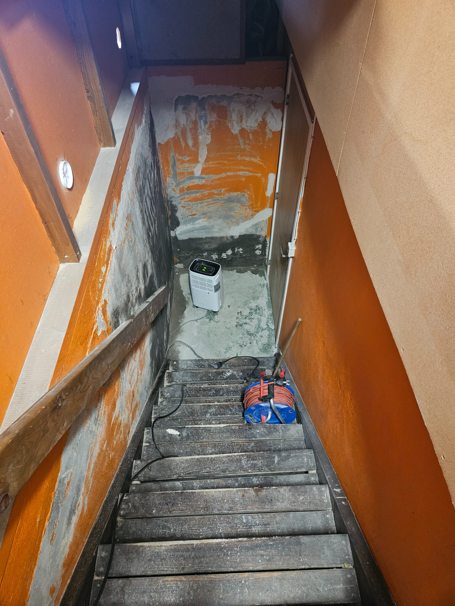

Jag har ett enplans Gulringshus med källare från -73.
Har ett garage som är i markplan som har en trappa ner till källaren.
Huset är dränerat 2024, men inte under garaget där trappan går ner.
Själva trapphuset har brist på tilluft och frånluft. De är väggen som är utåt, inte in mot huset som är drabbad av påväxt.
Har slipat väggen, har i dagsläget cirka 60% luftfuktighet i trapphuset och kört kontinuerligt med avfuktare.
Men instängd doft och känns som problemet kommer och går så fort jag stänger av avfuktaren någon vecka.
Men hur löser jag lite ventilation dit?
Väggen som går mot huset, där innanför är det en matkällare som har bra två frisklufsventiler. Där inne är det fräscht.
Kan man borra ett 100mm hål och sätta en te.x frånlufs badrumsfläkt där?
Så att den tar luft ifrån matkällaren och fläktar ut mot trapphuset? För att skapa lite ventilation och luftscirkulation?
Eller tänker jag fel?
Måste man ha både till och frånluft dit? Har liksom ingen riktig yttervägg i närheten. Ska va om man drar nån längre slang från vägg och dit?
Tips mottages

Kan tillägga att de som ser ut att vara blött är att jag behandlat med ättika just där. Så ni inte tror de är dyngsur vägg
