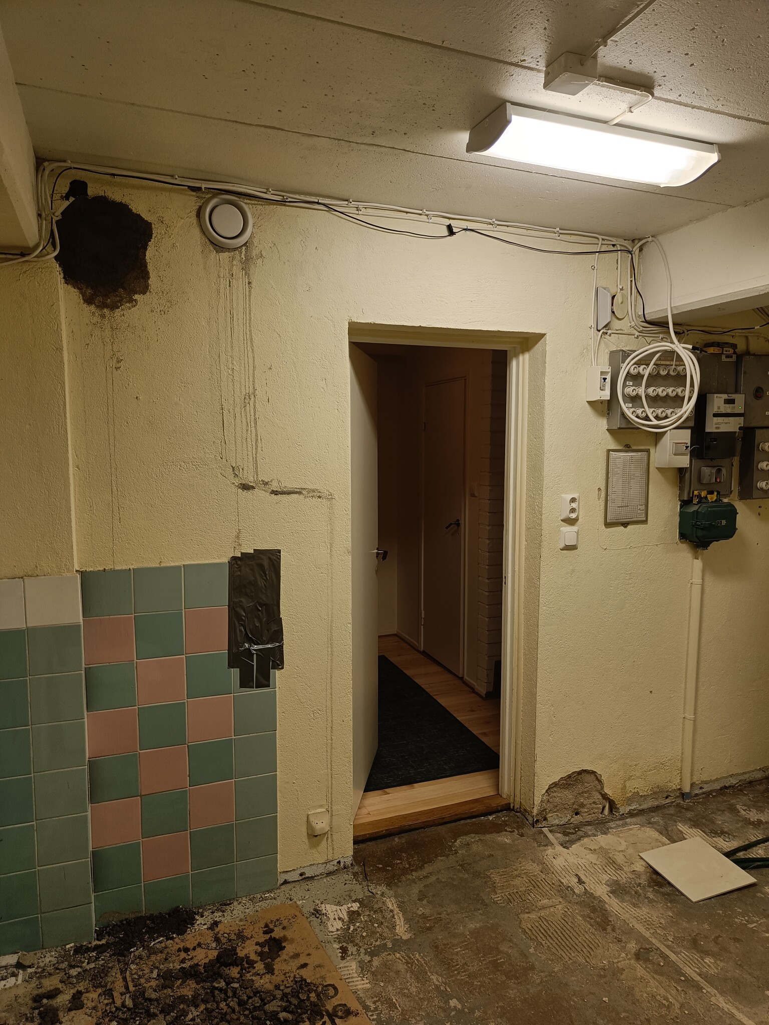

Har ett källartak i rum som ska renoveras till dusch. 6 kvm stort. Vill få till det jämt och slätt. Är för lågt för att sänka taket. Är bredspackling bästa alternativ? Och kan jag göra det på något sätt så att el till nya taklampor döljs?

Siporex (eller ev. Tretex) som det ser ut att vara kan vara ganska stabila, men porösa så de håller inte att skruva i.
Dra på fix med en 8mm kam och täck hela baksidan på våtrumsskivan och tryck fast i taket. Tryck ordentligt och jämnt fast den och dra i några skruvar.
Skruvarna är bara för att hålla skivan på plats medan fixen brinner.
