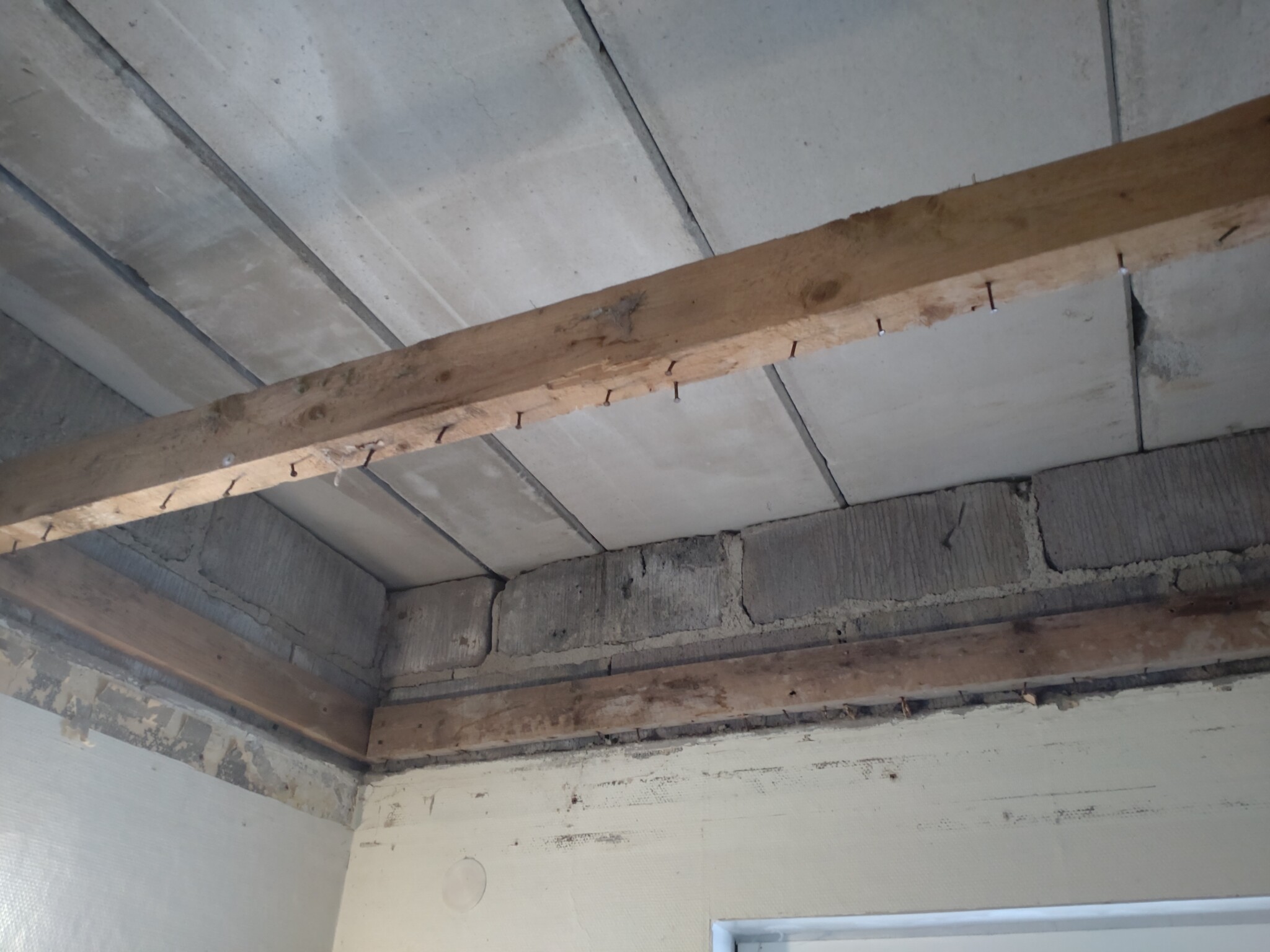

Renoverar ytterhallen och har en fråga. Tillbyggd på 50-talet i blåbetong och några betongskivor som tak, vilka även bildar golv till balkongen ovanför. Det har innan läckt in då det varit sprickor i översta skiktet där, men nu har jag helklistrat ytpapp på, så det lär vara tätt. Jag skall nu regla upp och isolera samt sätta pärlspont som innertak. Över isoleringen kommer det vara ca 20 cm luft, och det kommer ju vara helt inneslutet.
Min fråga är om jag borde borra några hål genom väggen så att det kommer någon luft ut och in, så att det luftas och kan torka ut om det nu skulle komma in fukt på något sätt? Och borde jag kanske ha någon fuktspärr i taket över pärlsponten?

Tack för svar? Tror du ändå inte det är värre att det är helt inneslutet, eller blåbetongen kommer att "andas", dvs kunna absorbera och avge fukt? Jag tänkte bara borra två hål, ett på varje sida, på ca 30mm. Det kommer att vara torrt när jag stänger igen.Matti_75 skrev:
