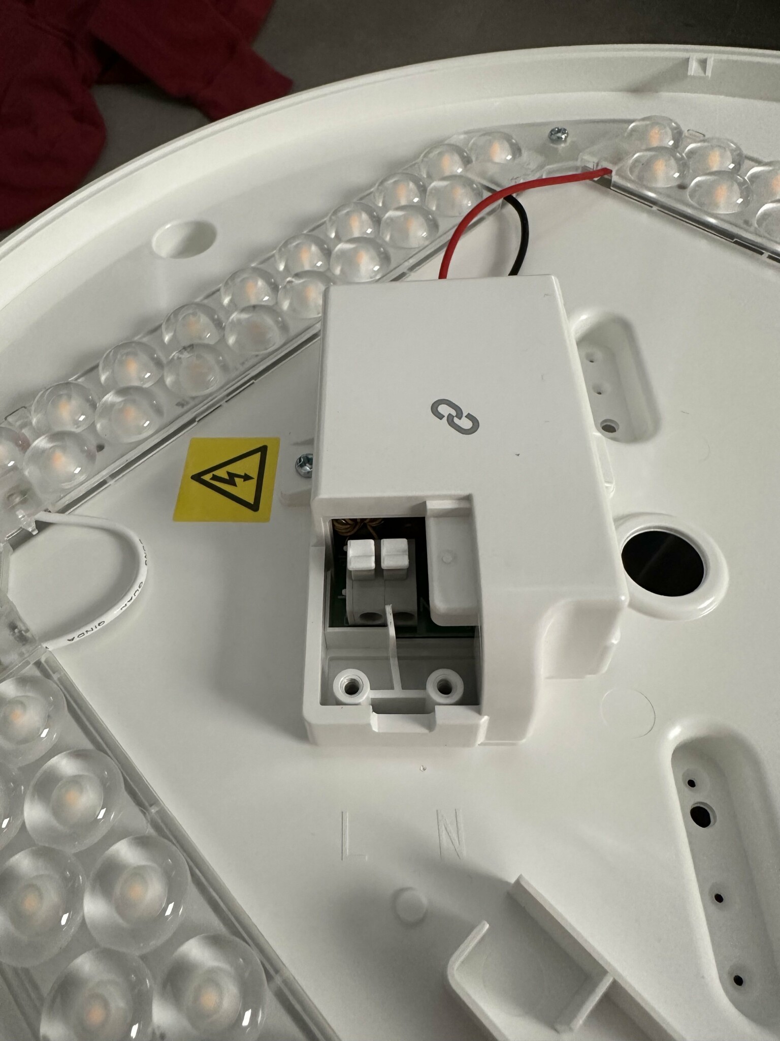

Jag ska sätta upp ett par plafonder från IKEA som är dubbelisolerade och kopplas direkt in i lampan. Pga det begränsade utrymmet i plafonden måste fas och nolla kopplas direkt in i lampan utan mellanliggande kontakter.

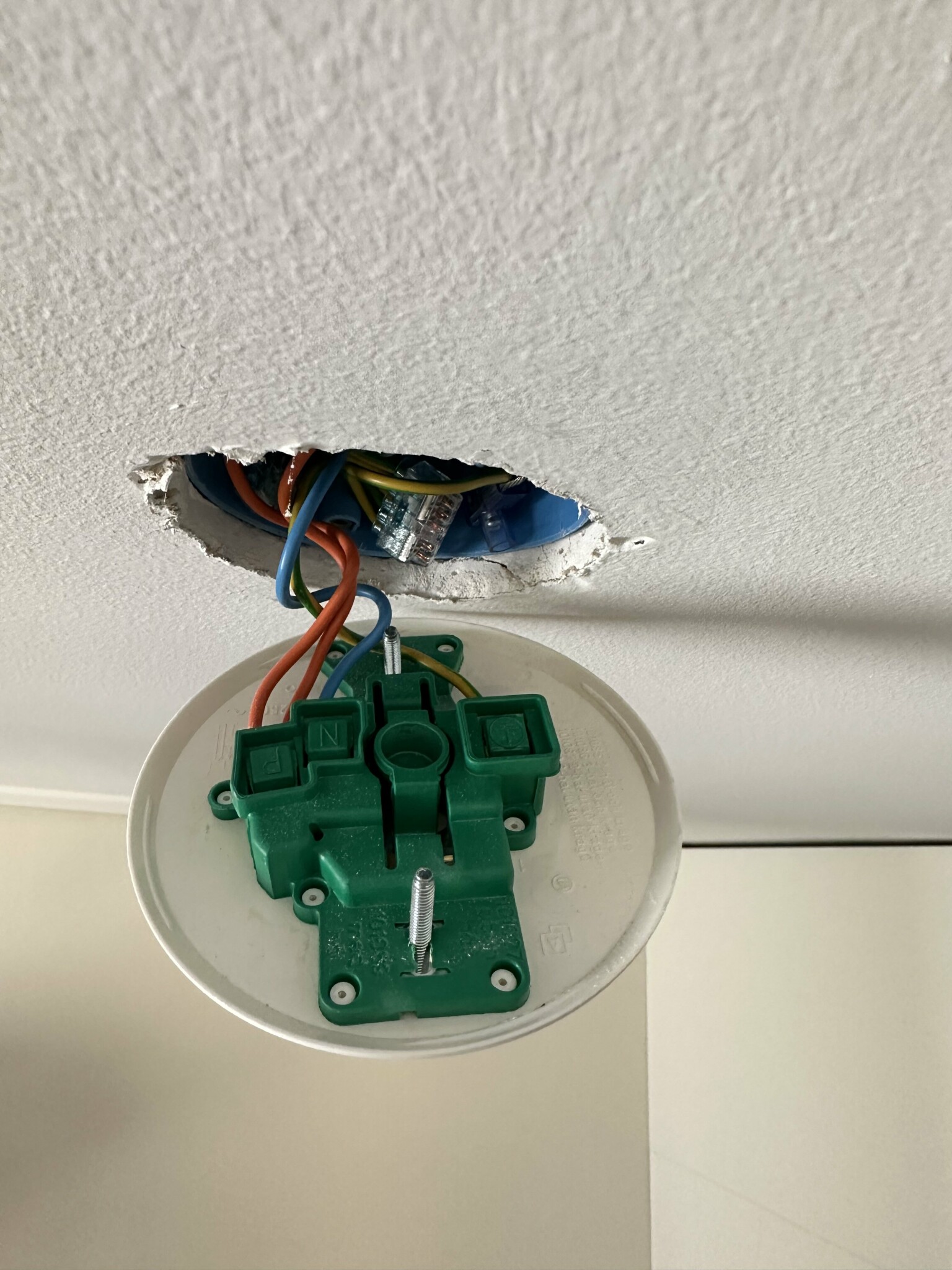

Förutsättningarna i taket är en doslock med lamputtag som måste tas bort för att plafonden ska få plats.
I locket finns förutom jord och nolla 2 st stycken fasledare inkopplade (se bild). Detta för att det är flera lampor som tänds via samma brytare.
Inkopplingen i plafonden tillåter enbart en ledare av utrymmesskäl. Min tanke är att sätta en wago 221 med 3 inkopplingar och låta de befintliga fasledarna sitta i två av inkopplingarna och sedan dra en ny ledarstump från den 3:e som sedan kopplas in i plafonden tillsammans med befintlig nolla och sedan isolera jorden (pga dubbelisolerad armatur).
Vad tror ni om den lösningen? Vad är standarddimension för ledare i sånna här installationer, 1,5 eller 2,5 mm2?

Låter som en rimlig väg att gå. Normalt använder man 1,5 kvmm trådar i sådana här sammanhang.
just sådana armaturer blir antingen lös FK 1.5mm2 direkt i plintarna och skarva i dosan som du har skrivit.
i vissa fall har jag istället kört med SKX 0.75 och skarvat med wagos i dosan så att det blir extra isolering för dragavlastningen i lampan
Ett och ett halvt år senare... Sorry, men måste bara fråga - vilken Wago-produkt blev det till slut? Upptäckte idag att jag har också två fasledare i taket, ser precis ut som det gör på din bild. Men kan bara koppla in en av dem i lampan (Ikea Nymåne). Jag har ingen erfarenhet av anslutningsklämmor, så är osäker på vilken variant jag behöver.N noshaq skrev:
Hej,G godismaz skrev:Ett och ett halvt år senare... Sorry, men måste bara fråga - vilken Wago-produkt blev det till slut? Upptäckte idag att jag har också två fasledare i taket, ser precis ut som det gör på din bild. Men kan bara koppla in en av dem i lampan (Ikea Nymåne). Jag har ingen erfarenhet av anslutningsklämmor, så är osäker på vilken variant jag behöver.
Det blev så att jag använde wago 221, enkelrad med 3 öppningar. Jag kopplade in de två fasledarna i 2 av öppningarna och sedan en ny tråd i den tredje öppningen som jag sedan kopplade in som fas i armaturen.
