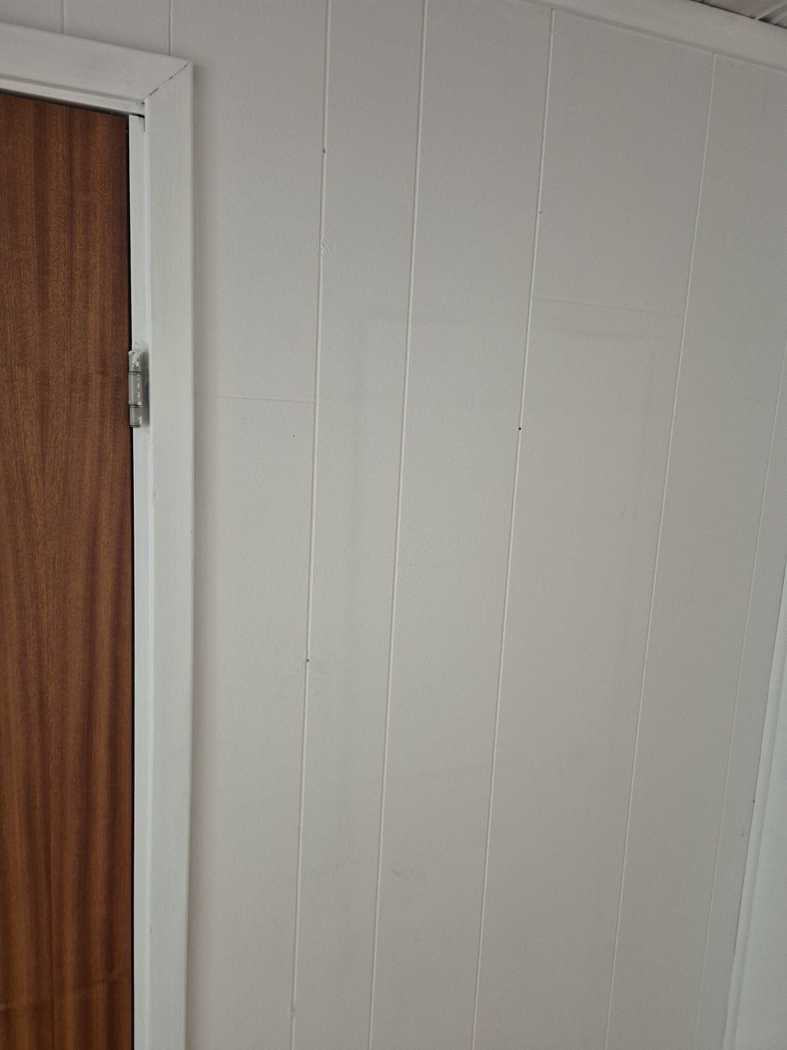

Hus byggt -75 och i allrummet på ovanvåningen sitter det målade panelskivor som är limmade på bakomliggande spånskivor. Rev bort dessa i ett av sovrummet och det var ett mindre helvete eftersom de satt stenhårt och man hade använt rikligt med lim så det vill jag helst undvika.
Undrar därför om det går bra att bredspackla på underlaget och om det blir bra? Något som gjort något liknande? Vill gärna tro och hoppas på att det inte uppstår sprickor eftersom materialet inte lär röra på sig särskilt mycket ..
  • Målade panelskivor på vägg i allrum, delvis intill en träram inuti ett hus byggt 1975.

Det är väl lämpligt att spackla. Men det är svårt att bredspackla så man kan behöva göra om några gånger innan det blir bra.
