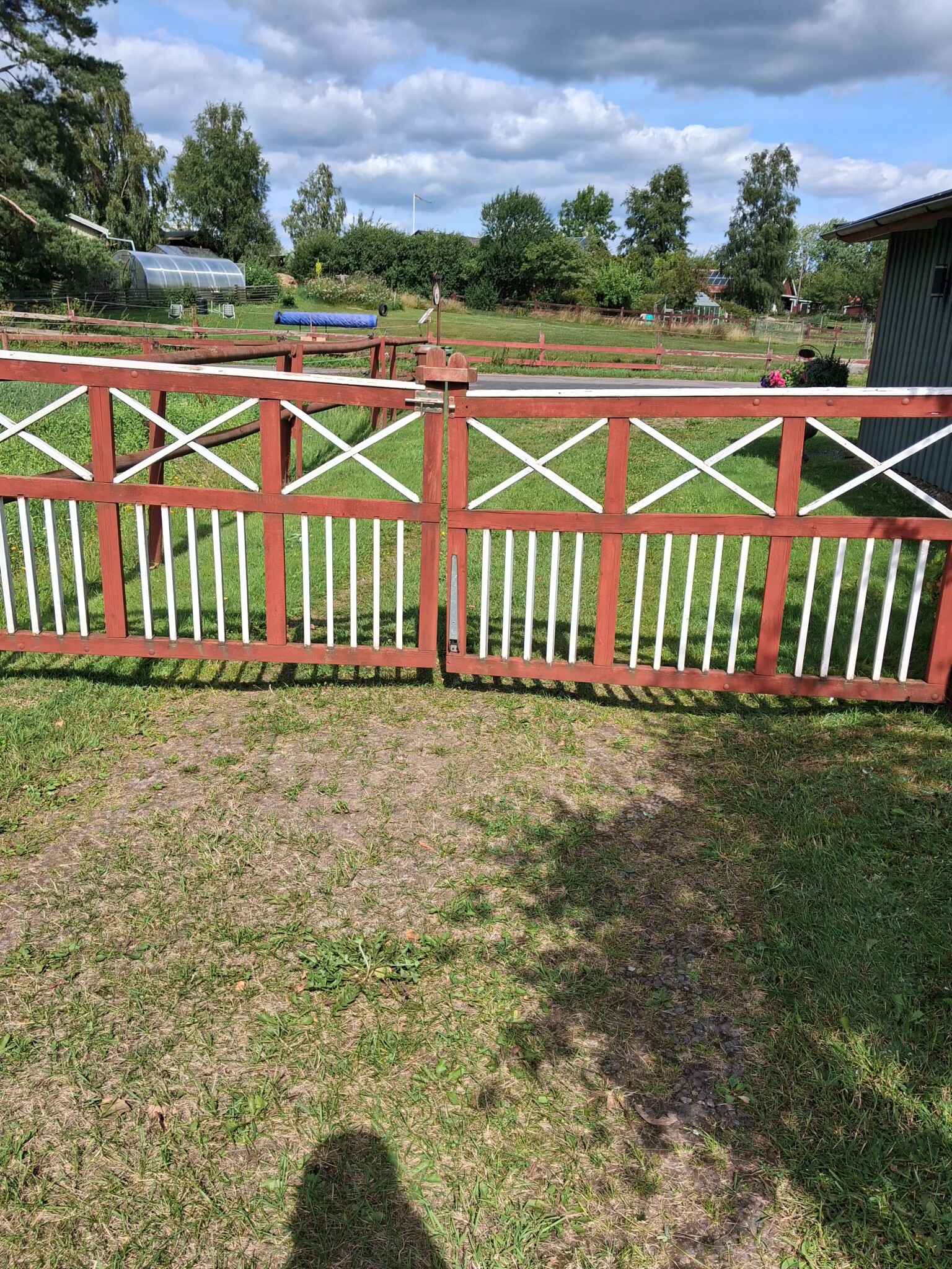

Byggde för ca 15 år sen dessa två grindar som funkat skapligt. Försökte göra dem formstarka genom att fräsa ut 50/50 etc men upolever att de hängt ned de sista åren.
Funderar då på om det är möjligt att ta ner dem och tvinga dem rätt? Och hur gör jag det i så fall och hur får jag det helst att kvarstå?
En snedsträva som går hela vägen skulle hjälpa mycket men det ser ju inte kul ut
Har sett en del grindar med varsitt litet diskret hjul som stöttar om det kan funka.
Räta upp dem och sätt vinkelbeslag i hörnen, de som ser ut som en vinkelhake.
Det kanske inte bara är att pressa tillbaka utan att du får eventuellt öppna några fogar och justera lite.
