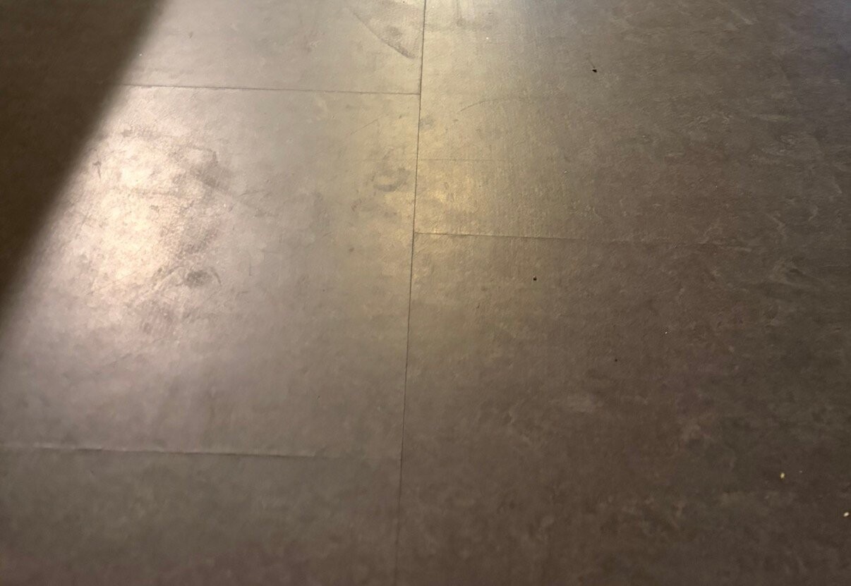

Har ett 15 år gammalt linouleumgolv i köket. Golvet har i flera år haft en sorts hinna, känns som fet smuts som vägrar försvinna. Har provat att applicera i-vax utan resultat. Bifogar en bild på hur det ser ut. Någon som kan saker om linoleumgolv som har några tips på vad nästa steg skulle kunna vara. Hyra poler/skurmaskin?

Kan vara gammalt bonvax. Finns borttagningsmedel. Sen lägger man på nytt bonvax! Finns för hemmet. Bonvax ska inte kladda.

Tack, låter rimligt!
Kanske den då?
https://tragolvsbutiken.se/products/bona-polishborttagare
Lite orolig över detta dock "Vi rekommenderar dig att vara försiktig vid användning av Bona Polishborttagare på golv med öppna springor eller skarvar, eftersom det kan orsaka missfärgning när produkten mättas." (Har ett klick-golv med gott om skarvar)
Finns det andra, mildare alternativ?
