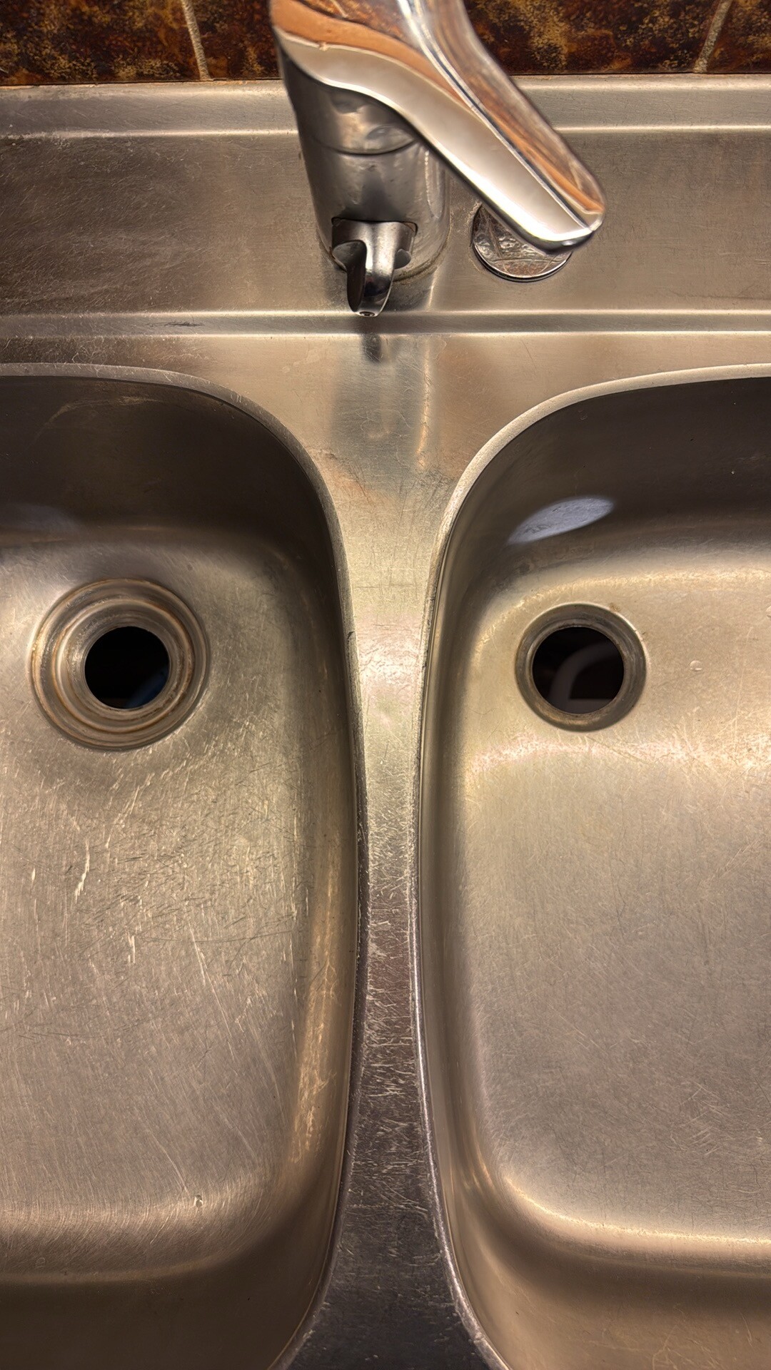

Det finns övergångar som gör att du kan koppla in nytt vattenlås till din gamla diskbänk, utan att ändra hålen i själva hon.
Vi hade en gammal diskbänk inkopplad tillfälligt under ett halvår och då skaffade rörmokaren någon form av "övergångskoppling" (heter det så klart inte, men jag kommer inte ihåg vad det hette nu) för att ansluta avloppet.
Edit: eller om han bara beställde ett vattenlås och bottenventil som passade till vår gamla ho. Det kan ha varit så när jag tänker på det. Hur som helst var det inget problem i alla fall. Det var en diskbänk från 30-talet.

Kan du leta upp ett gammalt vattenlås på någon gammal diskbänk och bara byta?

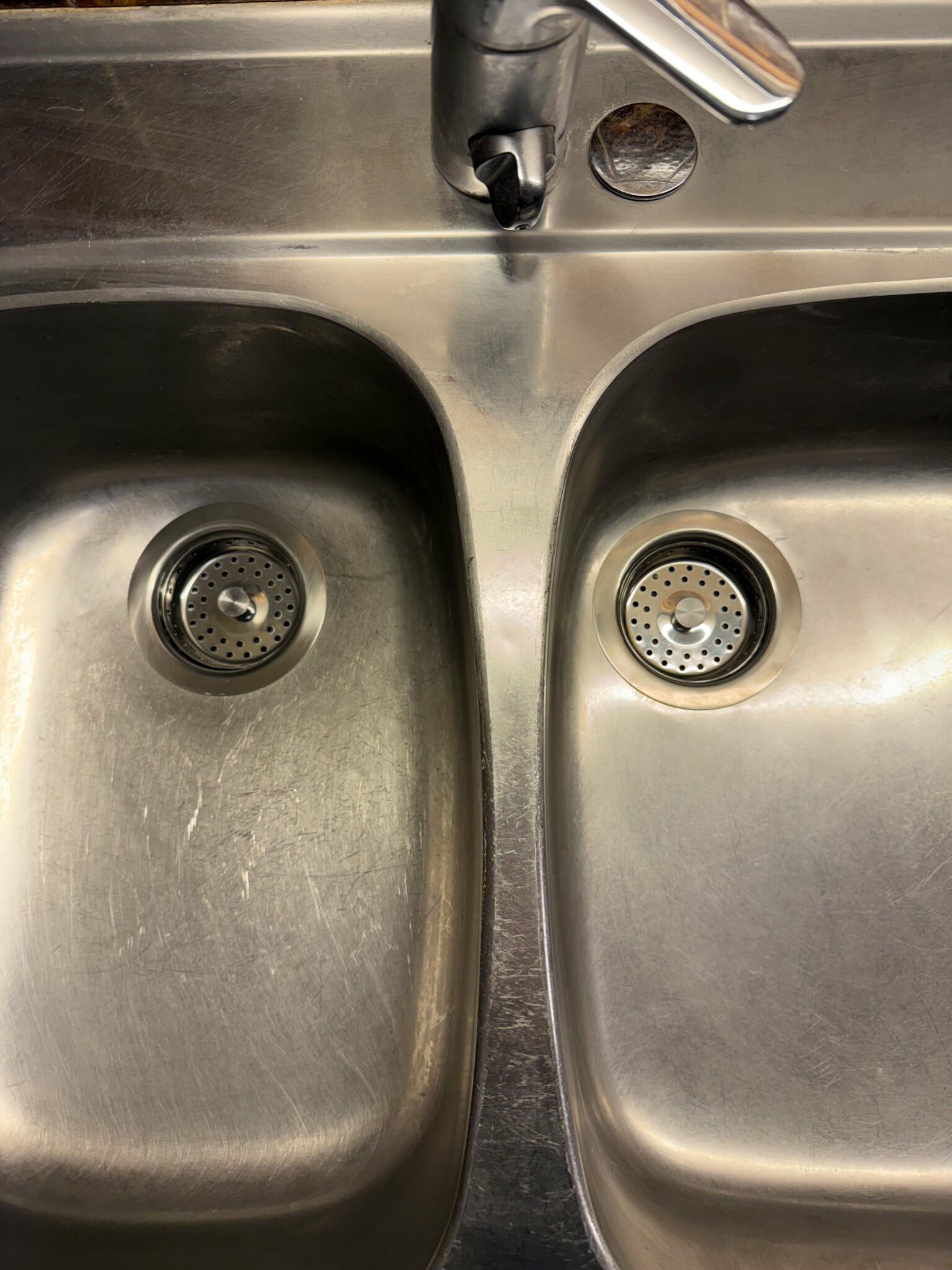

Fick till det tillslut

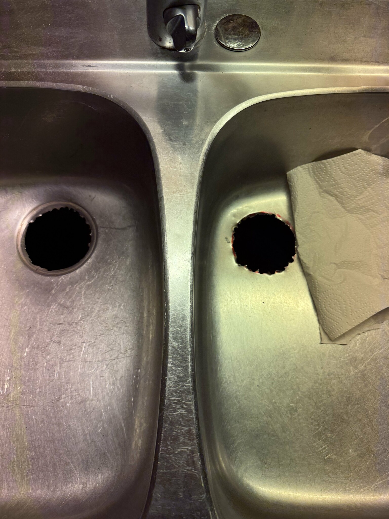

Ifall någon skulle behöva göra samma sak så gjorde jag såhär:
Mätte upp och markerade storleken på hålet
Borrade små hål runtom med en liten metallborr som jag sedan gick i med en större
Klippte upp mellan borrhålen med plåtsax
Och slipade sedan till och gjorde fint med slipstift från biltema
Det va lite kämpigt men slutet gott allting gott!
