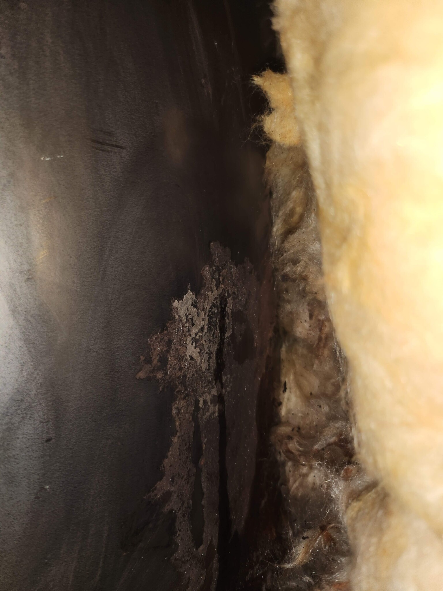

Vi har en gammal Thermia MK 300, som alltså ska vara en rostfri mantelberedare och alltså torde vara relativt långlivad.
Upptäckte nu på morgonen att det droppade rostvatten på golvet. Efter att ha stängt av inloppet och strömmen till den, plockat av fronten och klippt upp isolering hittar jag detta.
Den är tillverkad -97, är det nån som tror det är nån idé att reklamera eller är det bara att bita i det sura äpplet? (Det kanske går att laga temporärt med en lite svetsloppa.)
Jag vet ju inte varifrån den köptes (den installerades innan vi köpte huset) och lär ju inte hitta nåt kvitto, hittar ingen information om att Thermia har nån slags rostgaranti heller, så det är kanske inte ens lönt att försöka.

Jag tog isär en kopparberedare som börjat läcka. Den är konstruerad i stål och har bara ett tunn film koppar på insidan. Det krävs rätt tjockt gods för att klara max tryck (16 bar?) så tveksamt om även en rostfri skulle vara gjord helt i rostfritt.
"rostfri" betyder ju inte rostfri eller oförstörbar så att hävda garanti på en snart 30 år gammal beredare känns ganska osannolikt.
Den billiga lösningen om bergvärmepumpen fortfarande fungerar vore att koppla in en separat elektrisk, eller köpa en separat modul för varmvatten och koppla in, och flytta tempgivarna.

Vet du något om vattnets pH-värde och kloridhalt? Det står på sidan att "En varmvattenberedare håller i snitt 10–20 år beroende på material och skötsel." Det kanske är lite mindre än jag väntat mig. Men att fråga efter garanti efter 28 år är nog ingen poäng.

Jag har en gammal rostfri elberedare som började läcka runt gängmuffen där elpatronen sitter. Det verkade vara sprickor i materialet. Har efter svetsning varit tät i många år. Var absolut inget fel på plåten i övrigt efter ca 20 år. Såg nytt ut efter rengörning.
Så vill du svetsa så börja med att rengöra och knacka på plåten så du känner att det finns material kvar.
Men rostfritt som är ett samlingsnamn för många olika legeringar kan vara sprickbenäget och vara svårt att svetsa med enkla medel.
En annan burk jag svetsade gick inte att få tät. Genast efter svets så uppstod nya sprickor på båda sidor om svetsen.
Men varmvattenberedaren var hur snäll som helst att svetsa.
Tänk på att välja lämplig svetspinne eller tråd.

Det här är ju som sagt var en mantelberedare, elementen sitter alltså på utsidan.B Bjober skrev:
Finns inte tillstymmelse av rost nån annanstans på ytan, som syns på bilden är den helt plåtren i övrigt.
Då kommer vi i såna fall antingen behöva vara utan varmvatten i flera månader, eller behöva köpa en ny beredare som får slängas när vi installerar bergvärme...35an skrev:
Jag kommer nog ge den ett försök med kemisk metall för att förlänga livet på den några månader, det är som sagt var bara ett pyttelitet porhål.
Då låter det ju som ett utmärkt objekt att reparera.N Nerre skrev:Då kommer vi i såna fall antingen behöva vara utan varmvatten i flera månader, eller behöva köpa en ny beredare som får slängas när vi installerar bergvärme...

Kemisk metall skulle inte jag tro på men det är ju billigt att försöka. Om du känner någon som kan svetsa borde det vara värt ett försök. Om du bara ser det som en temporär lösning måste inte svetsen vara rostfri. En annan temporär lösning kunde vara att skaffa en billig begagnad elektrisk beredare att byta till. Den behöver du ju inte slänga sedan. Det är bättre att sälja igen eller möjligen ge bort den.
Det står i alla fall på den kemiska metallen att den funkar för att laga läckor i rör för vatten och värme, och hålet här är ju bara ett nålsöga typ. Så jag testar på det tills vidare, lite jobbigt att vara utan varmvatten annars.A Avemo skrev:
Även om det bara är ett litet hål som läcker så ser det ju ut som ett ganska stort område som korroderat och bara väntar på att gå hål i. Med uppemot 9 bars tryck av varmvatten så kan det bli en ganska tråkig olycka.
Om det nu var en elberedare och du planerar för ny värmelösning, hitta en nästintill gratis bättre begagnad på Blocket (de skänks i princip bort av alla som skaffar värmepump) tills du skaffar en annan värmekälla istället för att försöka laga den där...
