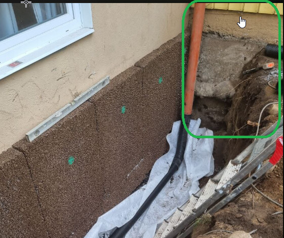

problemet är källarevägg som är bredvid den vägg. De vill att göra platta inte på befintlig källarevägg niva. De vill att ha den bara 60 cm under grund.S saiter skrev:
Vi har också jätte stor garage foundation som jag är inte säkert hur vi kan riva om vi använda platta på mark.
