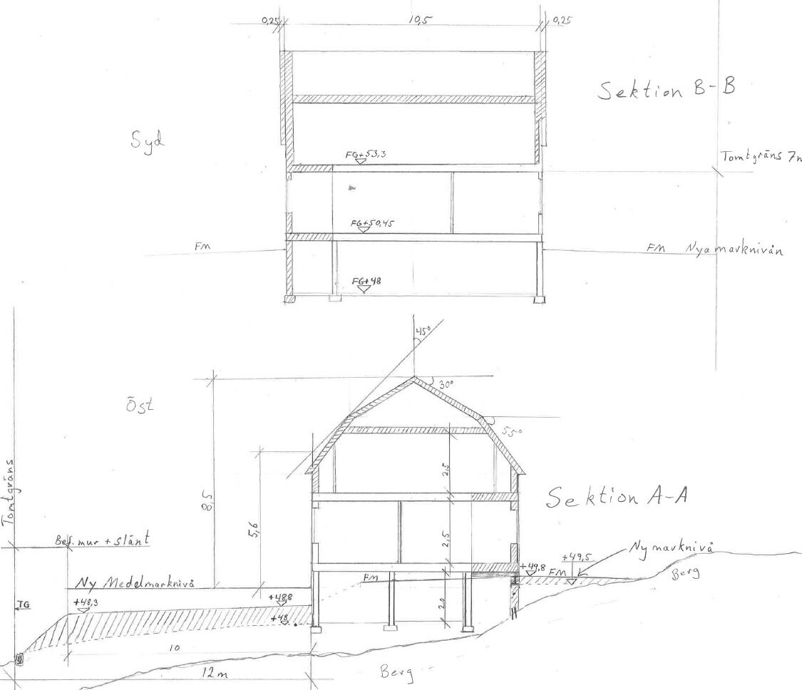

Bredda ett hus, förslag?
Huset ligger på berg, men vi har även lerjord, tror jag.Huddingebo skrev:

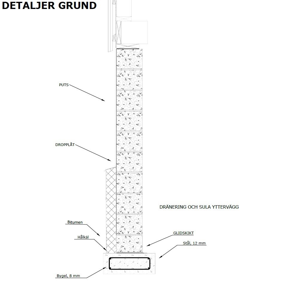

Jag grävde ut runt halva huset, gjöt sulor på makadam. 50x25 sulor med armering. Ovanpå sulorna murade jag upp lecaväggar som blev de nya källarväggarna.
Kika på mina bilder tidigare i tråden.
Ovanpå detta vanliga regelstommar.

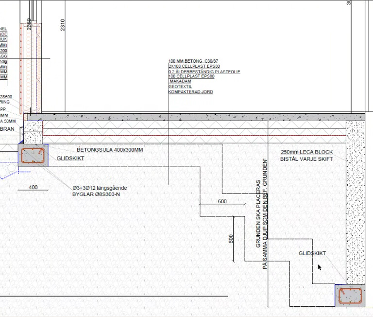

I den nya källaren som du har byggt – lade du isolering och allt annat under plattan också?
Jag antar att med 10 cm isolering behöver man gräva djupare än den befintliga källaren.

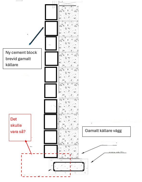

På några ställen har du även byggt en ny vägg bredvid den gamla källarväggen. Varför gjorde du så?
Kanske du vill att hjälpa källare vägg att vara mer stabil?
Tack så mycket för ritningar,Huddingebo skrev:
På det område där du har byggt en ny vägg bredvid den gamla källarväggen:
Ska cementblocken (lecablocken) stå direkt på den gamla källarens grund? Är det godkänt?
Om jag inte bygger en ny källare – kan man då bygga en ny yttervägg med mindre djup än den befintliga källaren? Eller är det bättre att den nya väggen går lika djupt som den gamla källaren?
Vad kan vara den bästa lösningen för grunden när jag inte kan bygga en källare under den nya tillbyggnaden?

Dock lade jag 10cm isodrän på utsidan.

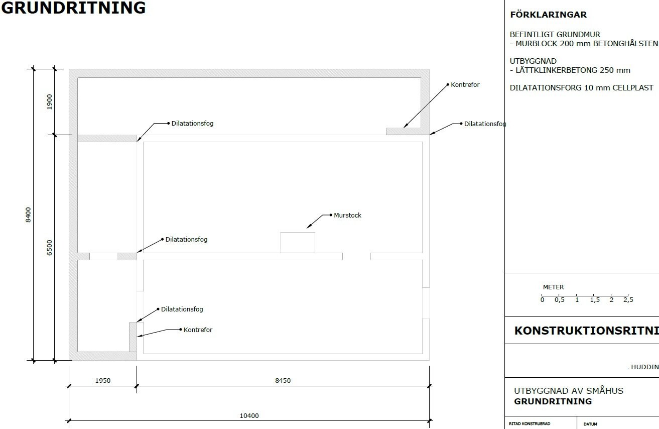

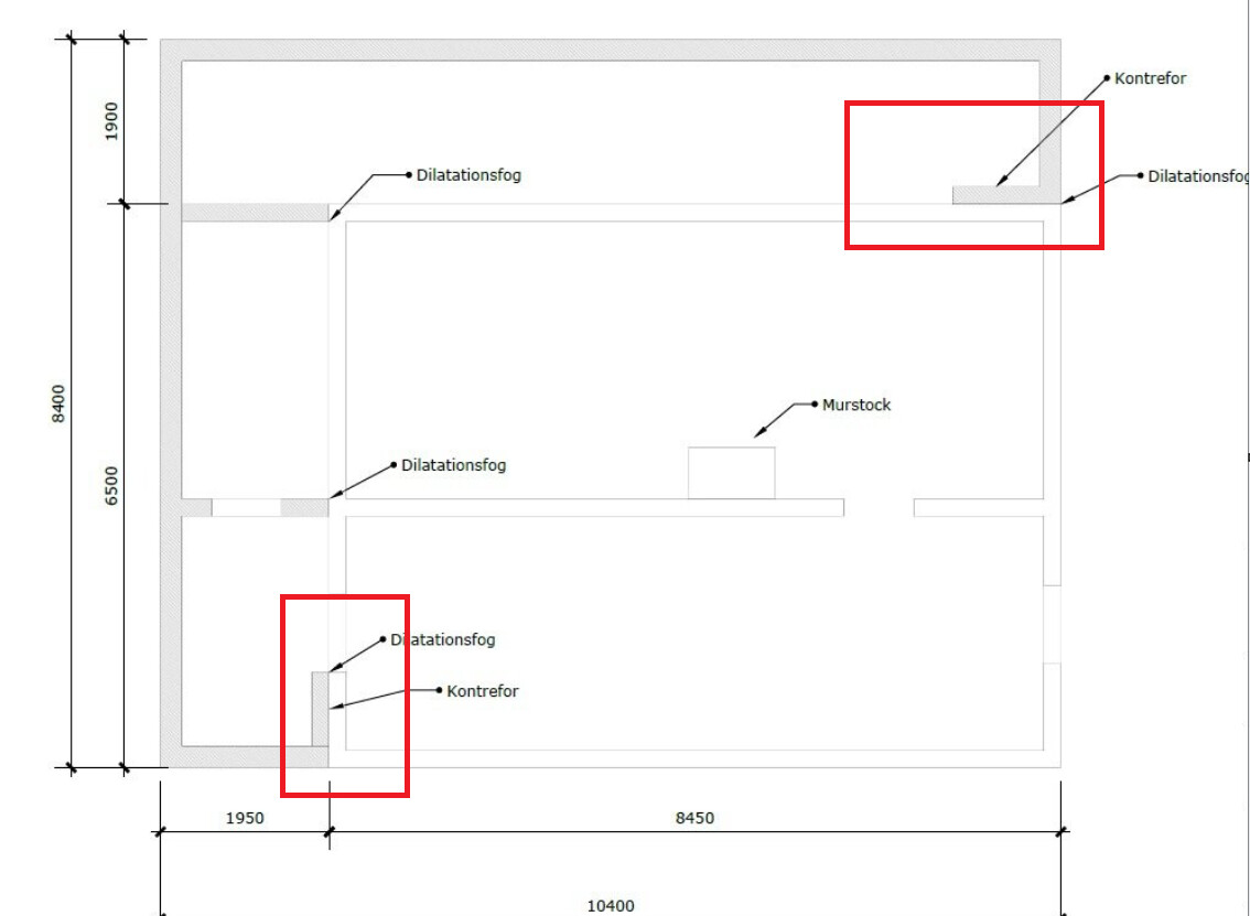

Det är ytterst liten del av nya källarväggen som ligger mot befintlig, kontreforerna som behövs för att väggen inte ska kalva inåt av marktrycket.
Faktum är att när det väl var uppgrävt så låg berget mer ytligt än jag anade. Så 90% av den nya källarväggen är murad på en sula som är gjuten direkt på berget, med inborrade rostfri dubb er i berget.
Du kan grundlägga grundare och skapa en krypgrund men du måste ju ändå ner till frostfritt djup eller ner till berg.

Precis så gjorde jag!S saiter skrev:
Vi byggde ut huset i två väderstreck, så tillbyggnaden blev ett L runt befintligt hus. Vi ansåg att vi inte behövde mer källare, så tanken var att köra en låg krypgrund, eller fylla upp och gjuta en platta. Sen insåg jag att det skulle betyda att jag inte kunde komma åt att dränera runt befintlig källare senare, så vi bestämde oss för att gräva lika djupt som källaren, men gjuta en sula och bygga Thermomur...
Det jag ångrar är att vi byggde med 250-mur som är 5 cm cellplast på varje sida och inte 350 blocken som är dubbelt så mycket isolering... Men mina ritningar och beräkningar var gjorda med 250, så jag ville inte börja om när vi väl var igång...
Sen ville jag inte ha den nya väggen längs den gamla, så jag lämnade 50 cm som ett fack vid kontreforten. Det är ju helt ok i en krypgrund, inte lika praktiskt i en källare...

firma som göra Konstruktion ritningar, har kommit med förslag att göra foundation på tillbygna bredvid källarevägg såHuddingebo skrev:
Konstruktionsfirma vill göra platta på marken i mitten av källareväggen!
