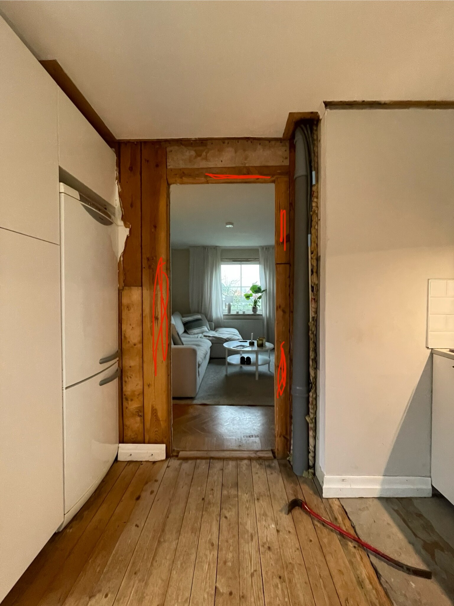

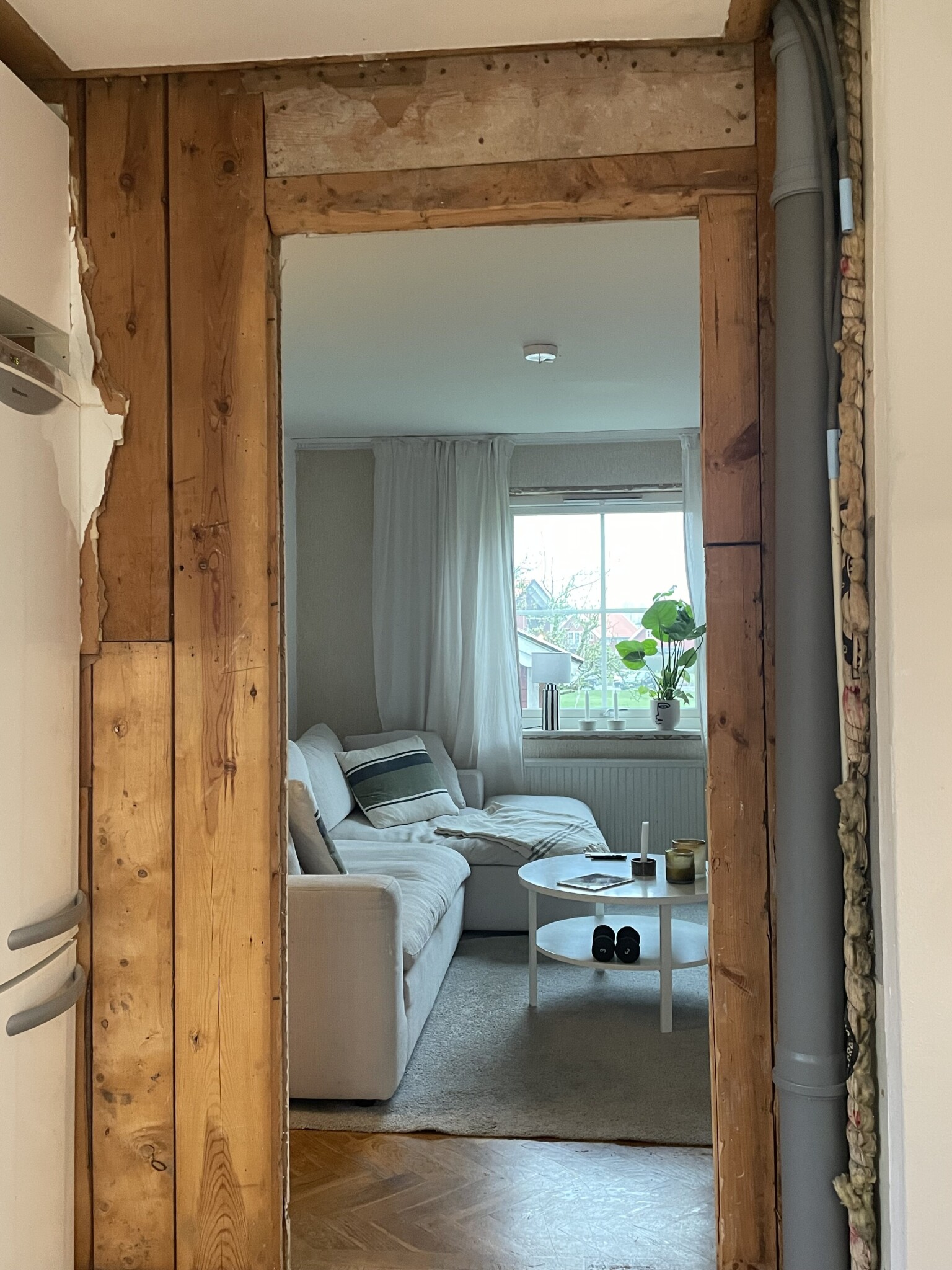

Vi är i farten att bredda dörröppningen till köket då den är otroligt störig och smal, men blir fundersamma när vi tog bort masoniten.. Är den bärande? Vi vill ta bort vänster och höger planka/virke (70mm tjock) för att få ett större dörrhål.
Att tyda så har dem vid byggnation inte vägt av dörrhålet utan bara stöttat väggplanken i höger kant. Gör man så i en bärande konstruktion? Enligt mina teorier så bör den i så fall överliggaren vara stämpad i båda ändar.
Ovanför dörrhålet finns en toalett och ovanför denne så ligger det ingen takstol. Takstolarna löper samma led som väggen.

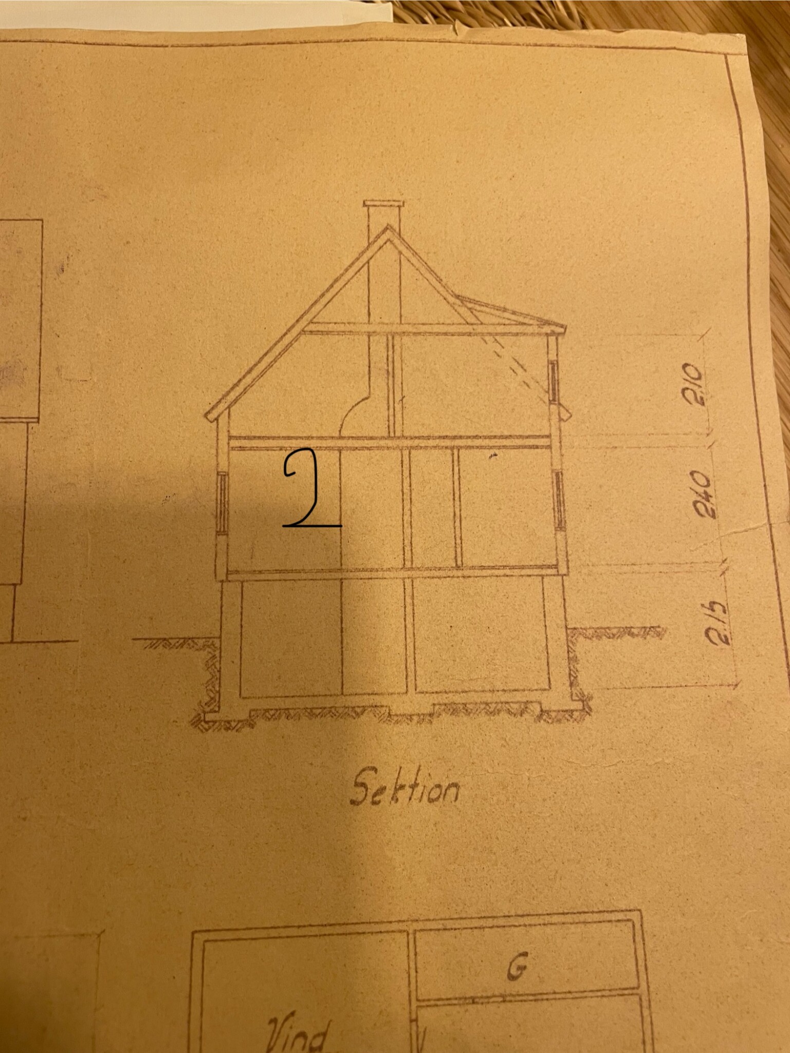

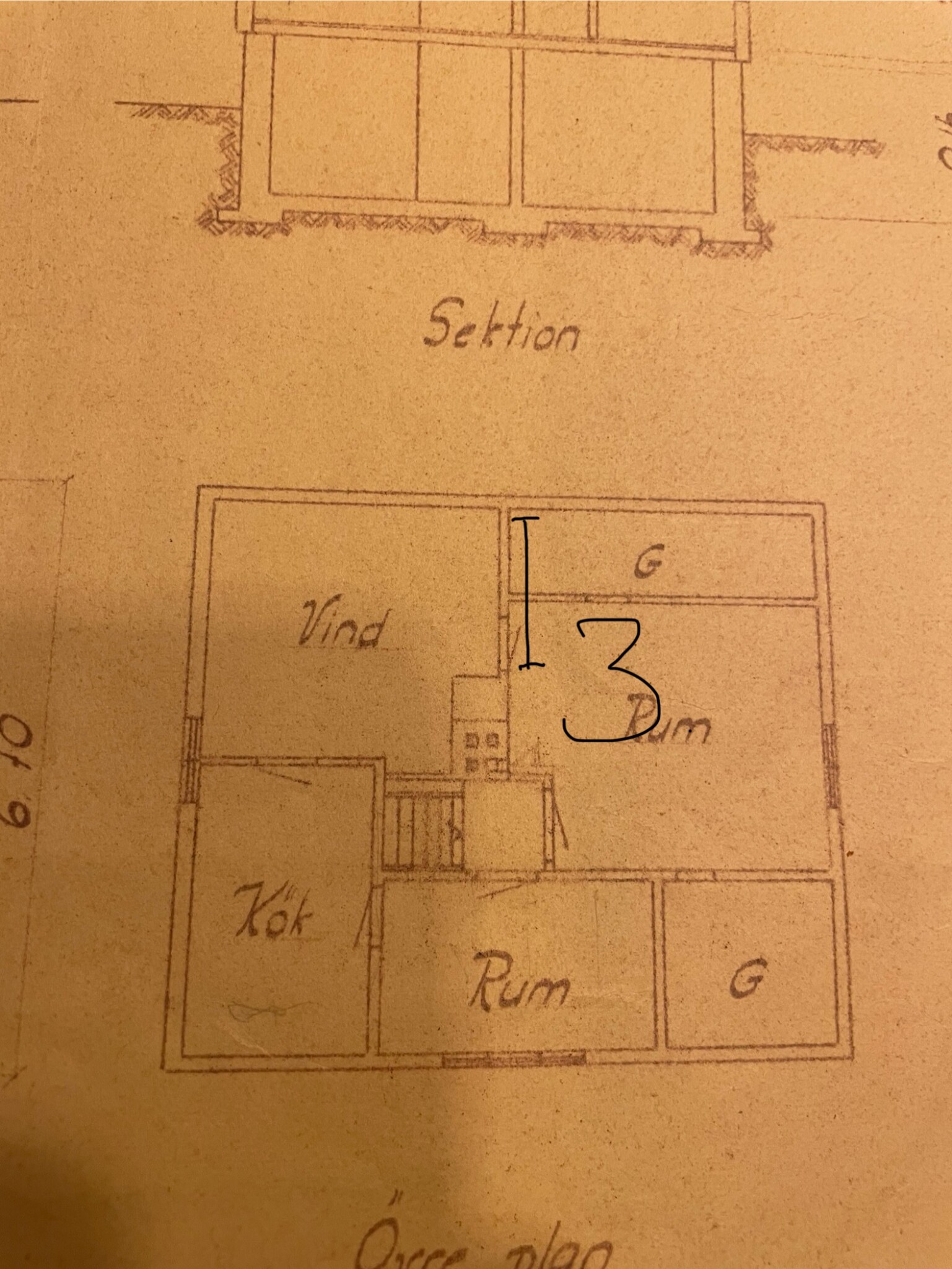

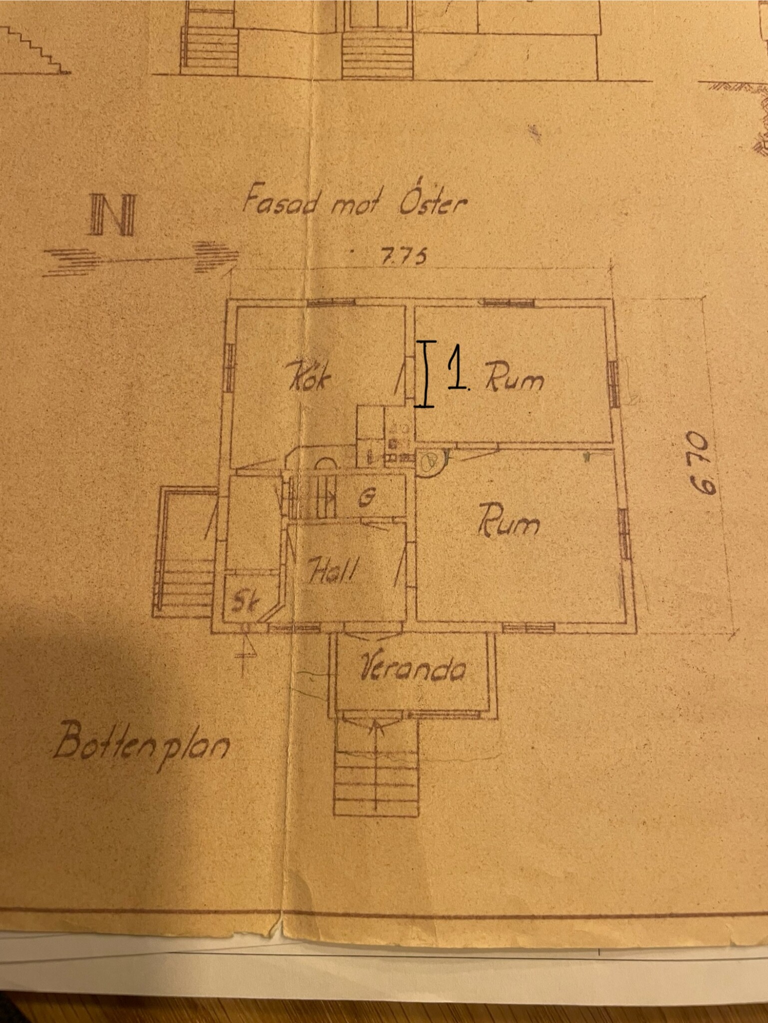

Bifogar originalritningen:
1. Vägg som vi önskar göra åverkan på.
2. Rum som väggen befinner sig i.
3. Ovanför vägg (plan 2)
  • Breddad dörröppning med synliga träbjälkar och ventilationsrör på sidorna; ger insyn till ett vardagsrum med soffa och soffbord.
  • Dörröppning i köket med blottat trä och borttagen masonit, markerade plankor att tas bort, koben på golvet. Fråga om bärande konstruktion.
  • Byggnadsritning över bottenplan med markerat kök och dörröppning mellan kök och rum; texten visar fasad mot öster och planens mått.

  • Originalritning över husplan, visar sektion med kök, rum och våning ovanför. Text "Sektion" och markeringar för plan 2.
Eftersom ritningarna inte är komplett skulle jag rekommendera att riva undertaket runt dessa reglar på bottenplan. Kanske man då kan väldigt enkelt avgöra om väggen är bärande. Om inte det räcker behöver man även kontrollera hur väggen ansluter mot yttertak.
