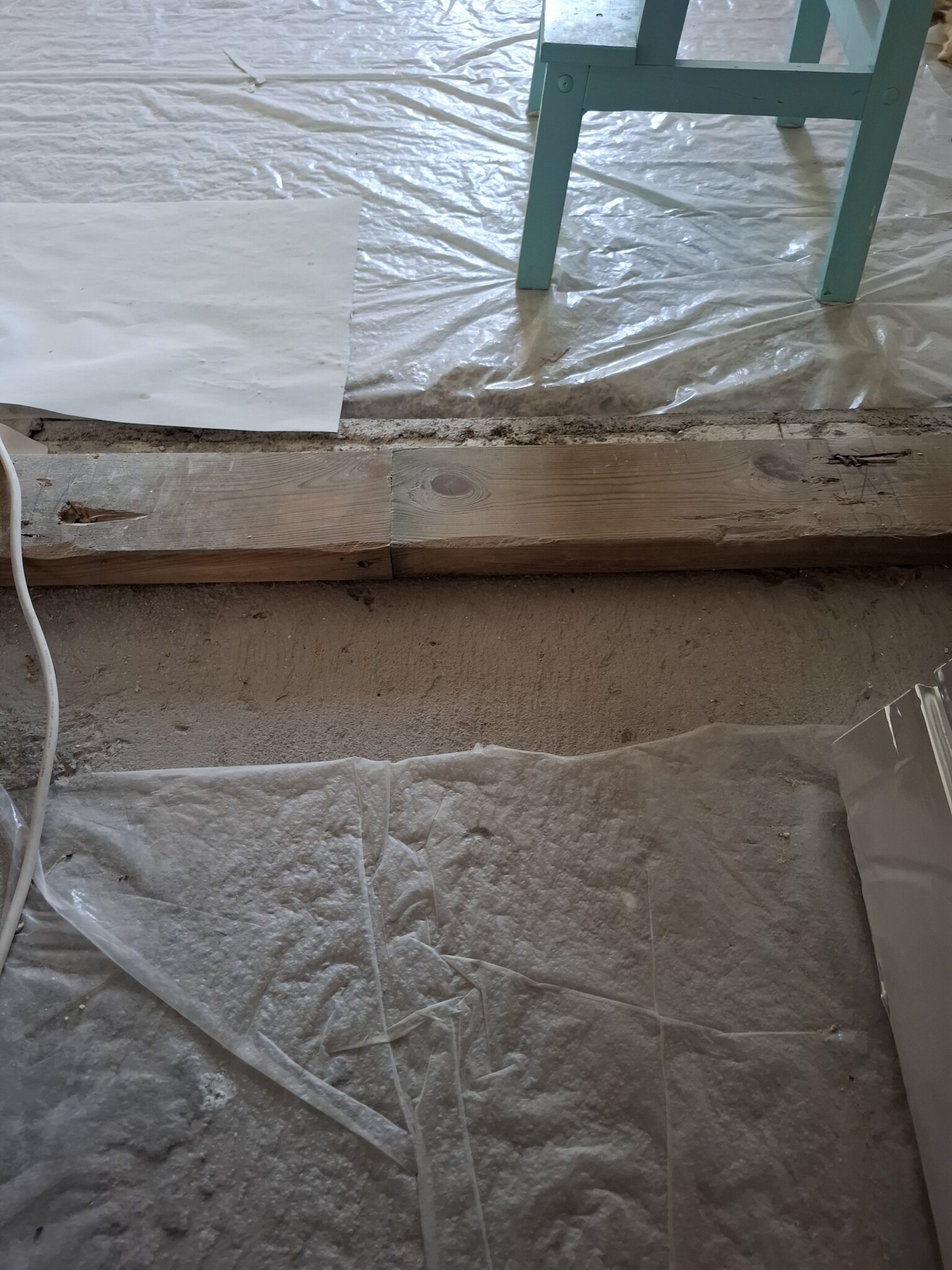

Finns det något problem med att kapa bort syllen i dörröppningen? Väggen är den som tidigare var bärande yttervägg men efter att huset byggdes ut med rummet i bakgrunden är det numera bärande innervägg.
Tar bärande syll på betongplatta upp några sidolaster eller liknande? Eller om den har någon annan viktig funktion i konstruktionen.
  • Dörröppning med bortkapad syll på betonggolv, plastskydd och trästol synlig i bakgrunden.
borde inte vara något problem att ta bort tröskeln
