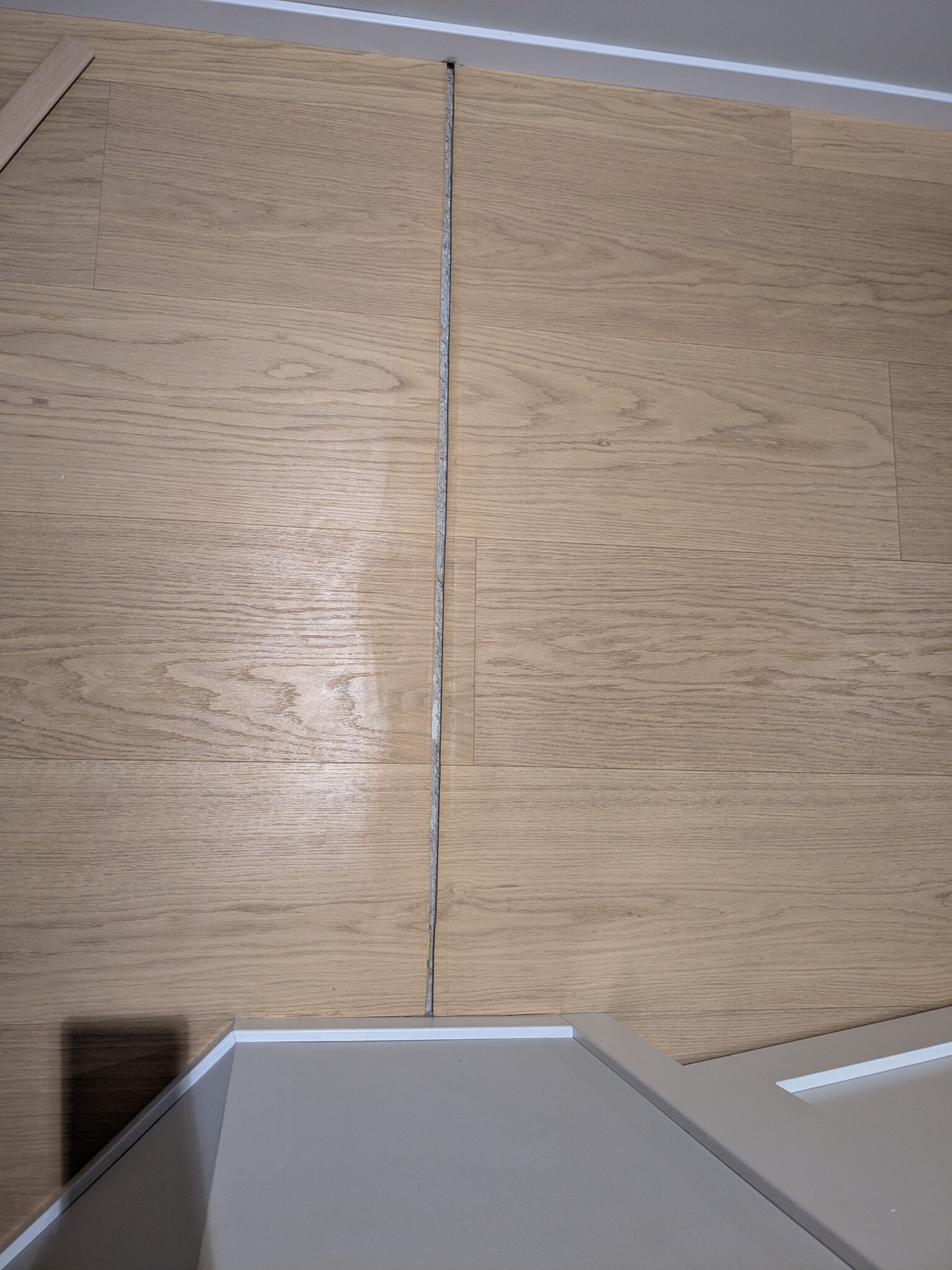

F Faceb00k #1 Medlem · 70 inlägg 16 nov 2025 15:03 Faceb00k Medlem 70 inlägg 16 nov 2025 15:03 #1 Hej, Behöver bredda springan mellan golven för att få plats med skena som ska hålla en T-list. Behöver bredda springan med ca 0,5 - 1 cm över hela längden. Hur går jag bäst tillväga för att bredda springan? Tack! Inloggade ser högupplösta bilder Logga in Skapa konto Gratis och tar endast 30 sekunder Kane:s inlägg har markerats som bästa svar. #bredda #golv #kapa #kapa-i-golv
Bästa svaret K Kane #2 Medlem · stockholm · 9 802 inlägg 16 nov 2025 15:43 Kane Medlem stockholm 9 802 inlägg 16 nov 2025 15:43 #2 Sänksåg med styrskena. Sista bitarna mot vägg med multiverktyg.
