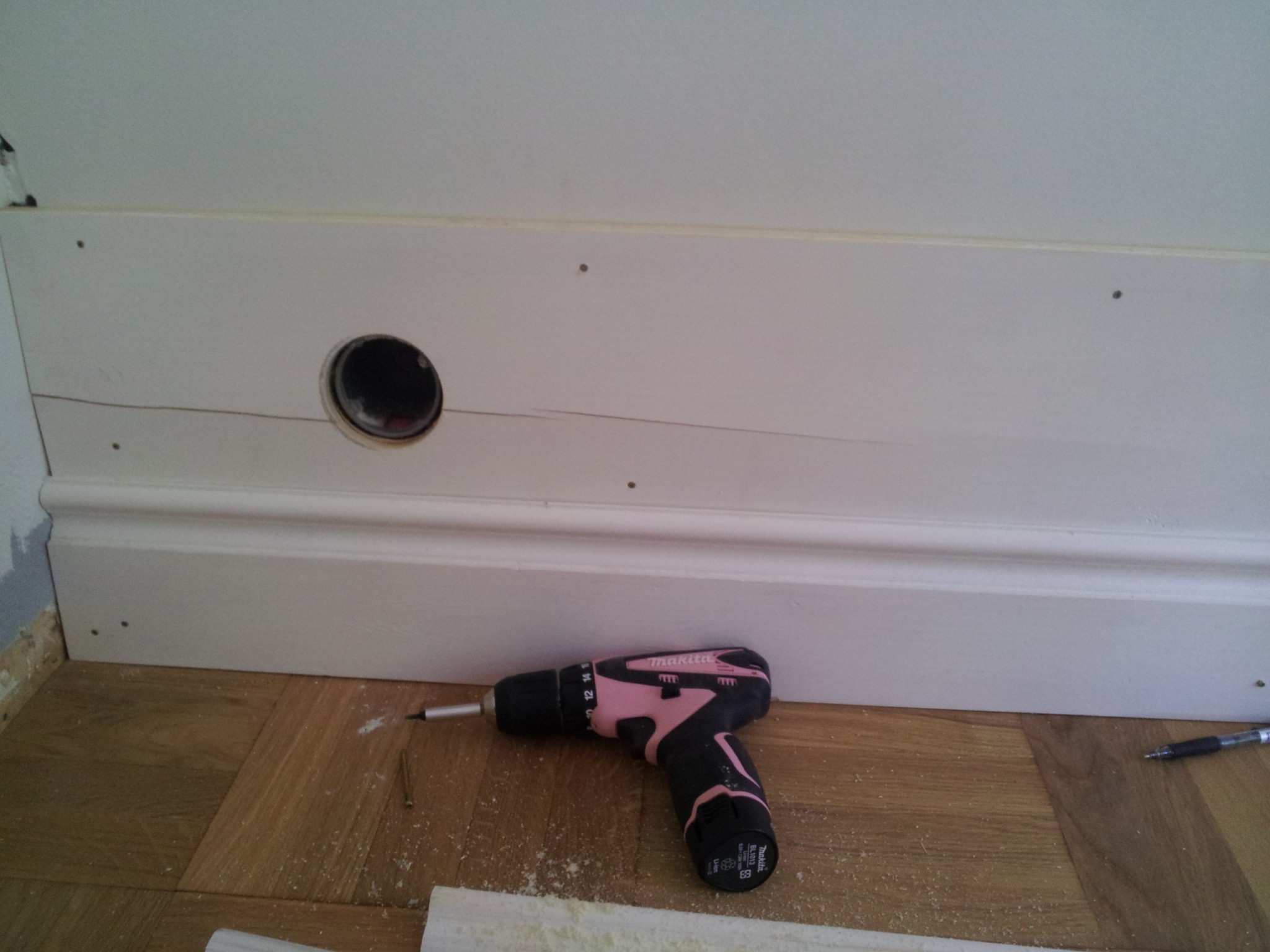

Jag håller på och sätter tredelad list. Det har tagit ett tag sen vi köpte listerna (nähä?), och de är ganska mycket skålformade, den breda mittendelen sprack när jag provade första biten.
Frågan är om det finns något trick som gör att den går att räta ut så att den inte spricker, att fukta det ett tag eller något sånt. Annars får jag beställa nytt virke.
Testa att bara skruva fast listen uppe och nere, så blir det inte lika mycket spänningar i den. Förmodar att du förborrar hålen?
Såga spår på baksidan, så som det ser ut på lite bredare brädor du köper i bygghandeln.
Såga spår låter ju smart, då får jag användning för sänksågen!
