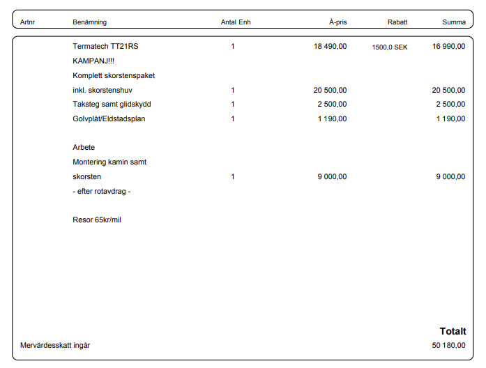

Vi har beställt kamin och kommer få den installerad strax innan jul. Huset är 1 ½ plan utan befintlig skorsten.
Offert på allt material såg ut såhär:
Utöver detta tillkommer bygganmälan 'a 2900kr samt besiktning av sotare, 2100kr.
Totalt: 55 180kr
Totalt: 55 180kr

Vi fick nyligen vår kamin installerad och hamnar ungefär på samma siffra. Men då kostar själva kaminen ca 25 och arbetet 8,5 INNAN ROT så jag tycker dina siffror är lite höga. I vårt pris ingår även skorsten byggd av plåtslagare och takstege i takets färg.Fredrik K skrev:
Mvh Andreas
Det verkar tyvärr vara vad det kostar att installera en kamin här.andr.ljung skrev:
Jag har tagit in offerter från flera olika firmor i och utanför Örebro och när det gäller arbetet ligger alla mellan 8500 och 10 000 efter ROT.
