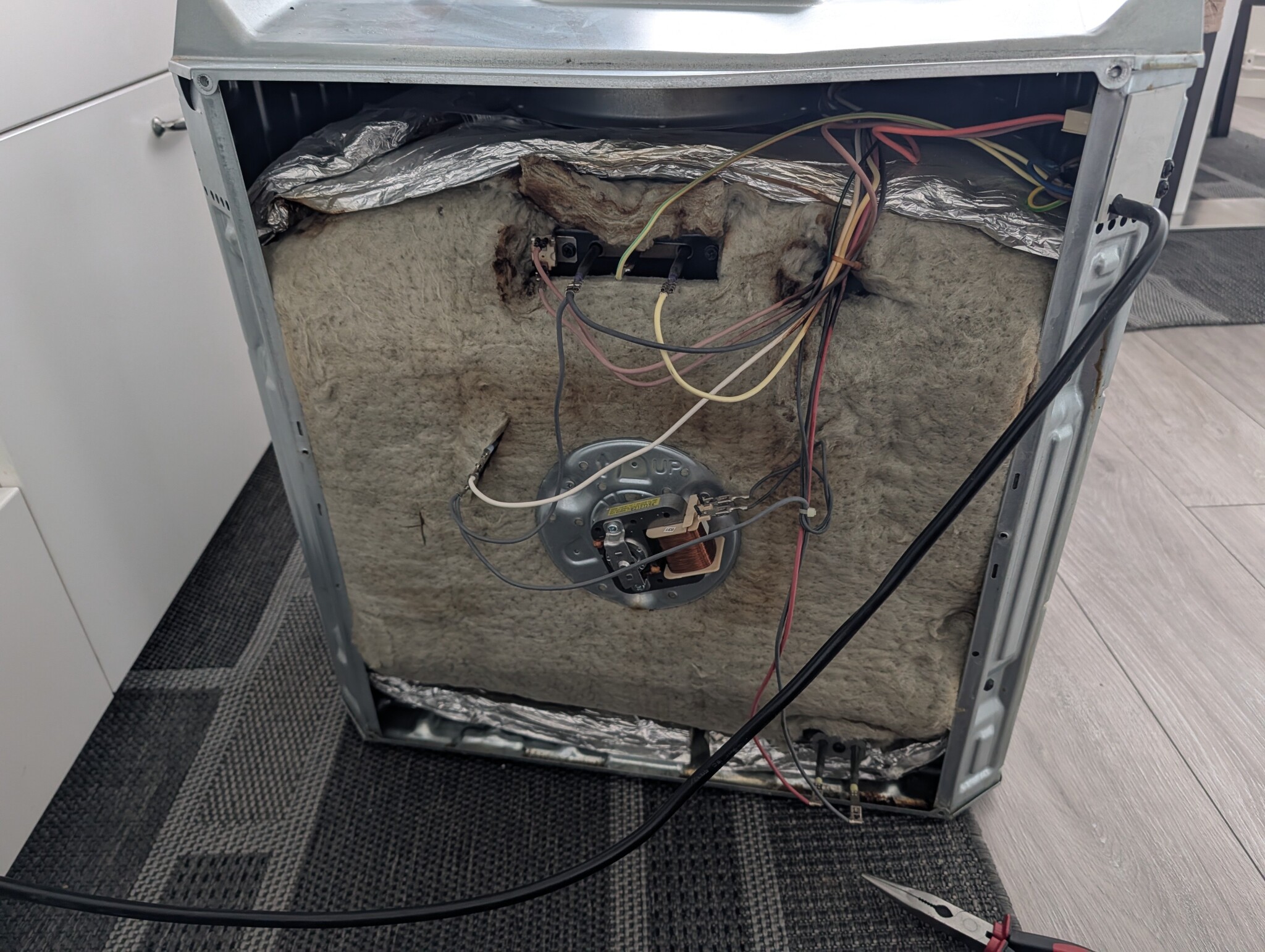

Jag skulle byta ut nedre värmeelementet i Ikea-ugnen.

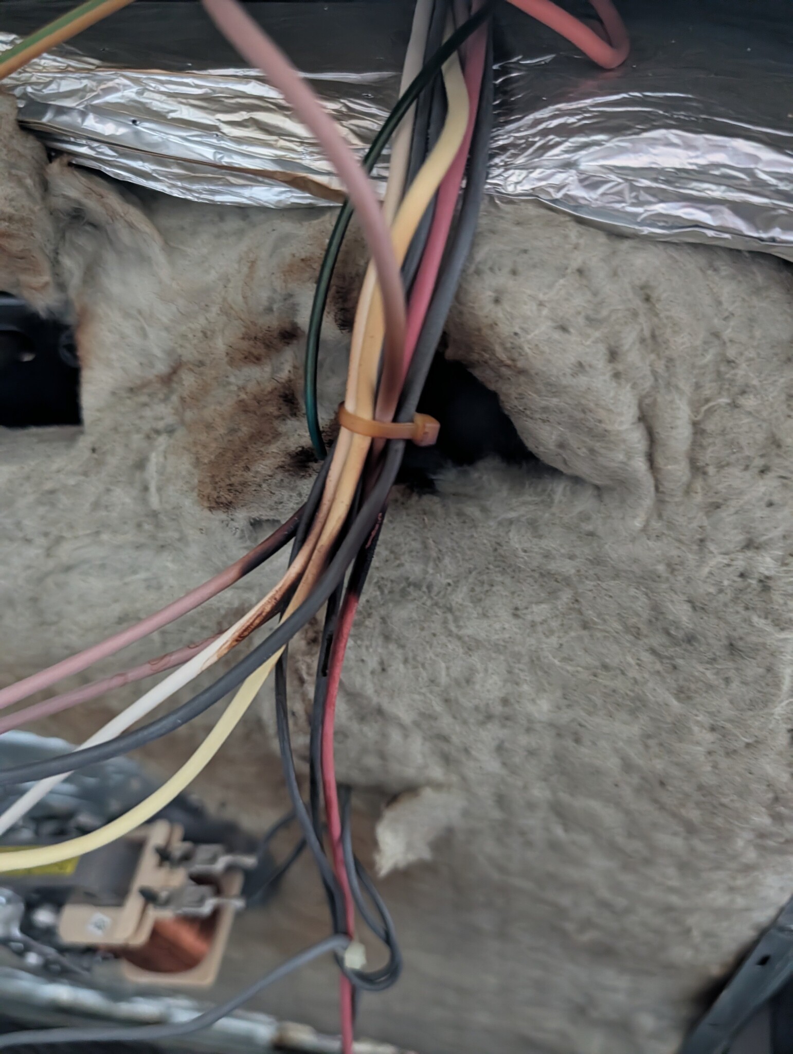

När jag öppnade bakluckan såg jag det var sot på kablarna. Ska det vara såhär?

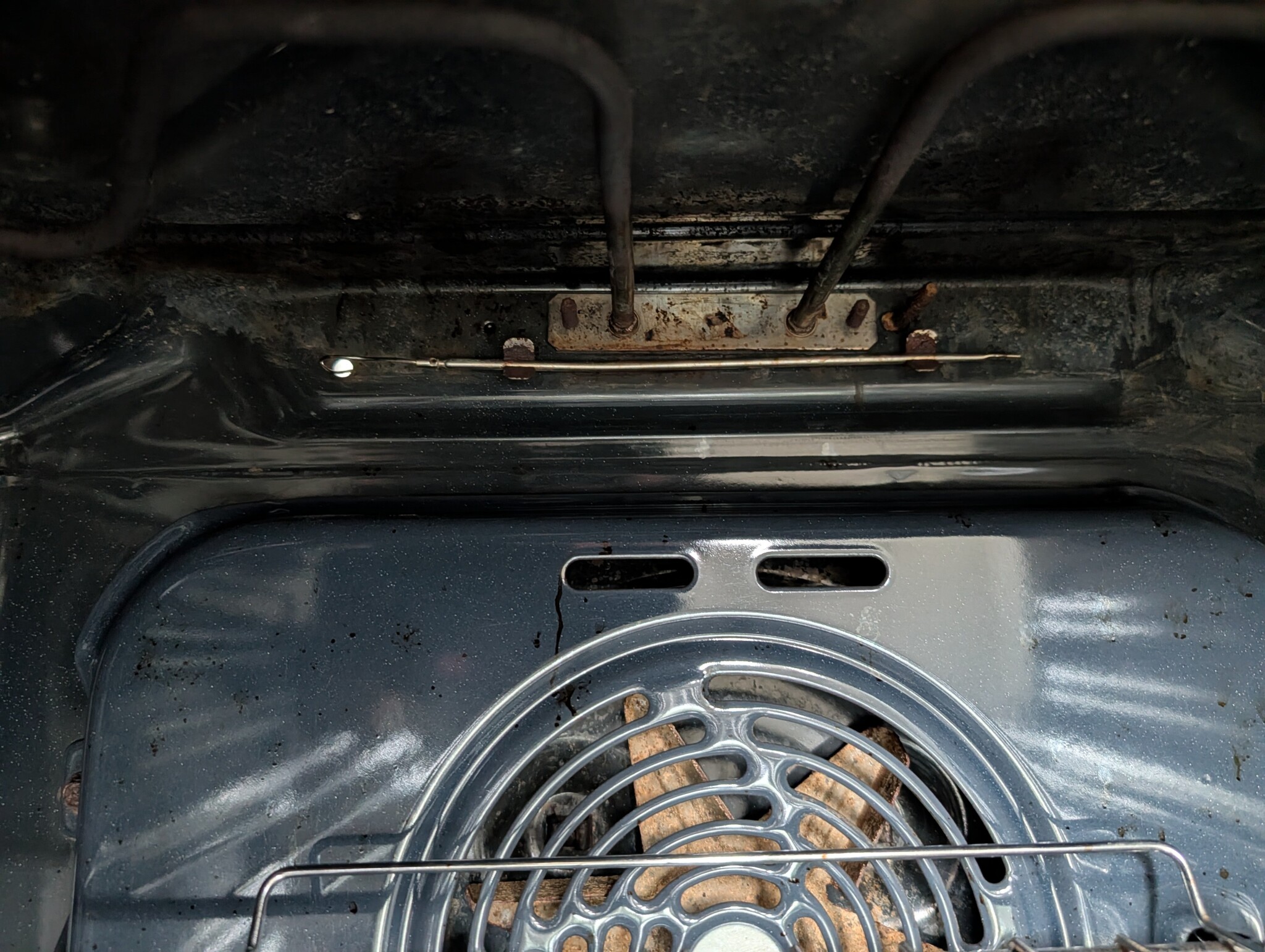

Det verkar också vara ett hål i ugnen och när jag fotade från insidan såg det ut som en termometer? Det i sin tur leds genom ett hål i ugnen. Kan man ha ett hål i ugnen utan tätning?
  • Baksidan av en öppen ugn med sotiga kablar och ett hål, exponerat isoleringsmaterial och flera lösa ledningar syns.
  • Kablar med sot på i en ugnsisolering samt ett synligt hål som verkar leda någonstans, eventuellt för en termometer.
  • Inuti en ugn syns sotiga kablar nära ett misstänkt termometerliknande objekt som går genom ett hål i ugnsväggen.
Tja, inget av det du ser är väl brännbart så visst kan man ha ett hål för termometer även om det inte är hundra procent tätt..
Lossa kablarna från sitt buntband så hänger dom fritt och du har löst problemet med dålig design..
Det kan ju lika gärna vara rök/fett från det du tillagar inne i ugnen som fastnat på kablarna...
