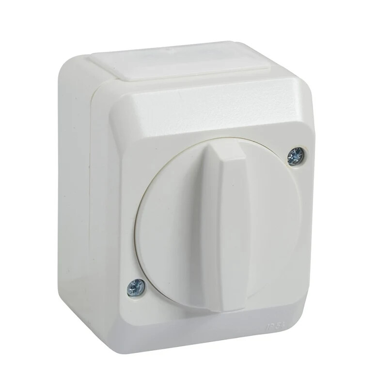

H hempularen skrev:
Det är som sagt enkelt att byta uttag och kontakt. Det går inte att säkert säga om grundfelet är i uttaget eller i den gjutna kontakten. Det är konstigt nog relativt vanligt med dåliga anslutningar i gjutna kontakter.
Vilket får mig att istället föreslå att inte byta uttag och stickpropp utan att sätta upp en tvåpolig vridströmbrytare och ansluta fast istället.
Finns ingen anledning att ha stickpropp på en varmvattenberedare. Fast anslutning vinner i längden.
Och koppla den rakt inte via grenuttag eller förlängningssladd. Det vinner man inget på, och blir lätt bara ännu mera fel.
P.S. Och jag vet inte vart 1/0 tog vägen i bilden ovan. Det är rätt bild i PDF-produktbladet...
P.P.S. Jaja, det är eventuellt "lagligt" att byta stickproppen och uttaget själv, och "olagligt" att sätta upp en brytare. Men klarar man nöjaktigt av det förra, så klarar man säkert av det senare med. Och slutresultatet blir bättre. (Men se gärna min tråd om den exploderade tvåpoliga brytaren, och vådan av att inte mäta matningsspänningen till VV-beredare innan man tar isär dem. ;))
