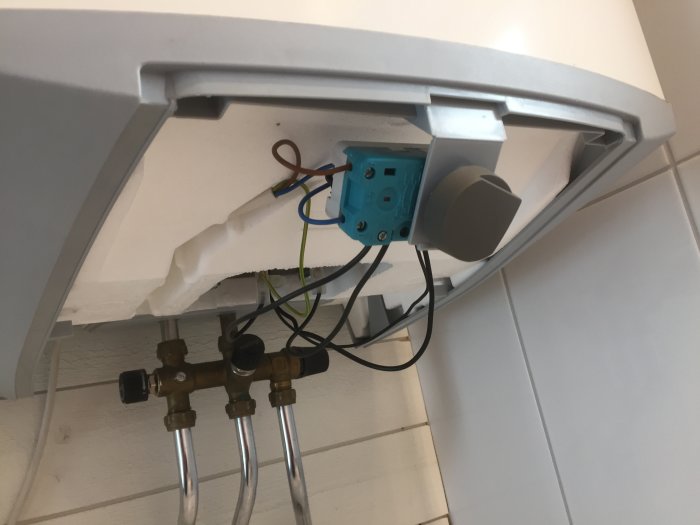

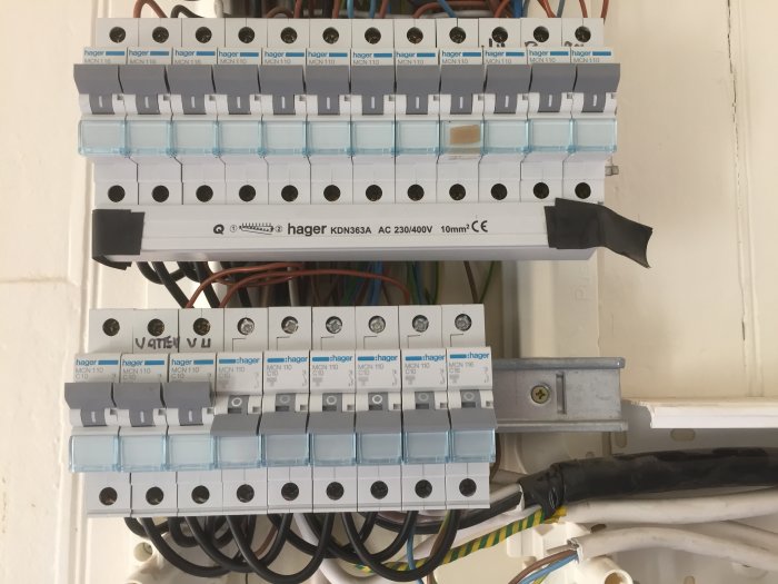

Skulle hjälpa en vän att utöka centralen i sommarstugan med några grupper till i samband med att köket renoverades.
Sagt och gjort. Visade sig vara en modern Hager-central, och de nya dvärgarna som inköpts var också Hager. Mumma! Om det nu hade blivit med en skena också så hade ju hela operationen varit över på fem minuter, men man får ju aldrig vara riktigt glad. Jag hade dock förutseende nog att ta med mig en rulle RK 6mm2, och det går ju lika bra. (Elektrikern som installerade övriga grupper hade ju tom kapat skenorna snyggt. Men ändskydd, se de låg väl i andra bilen, så eltejp (!) gick tydligen lika bra.) Vi diskuterade hur grupperna sedan skulle kopplas in.
Lite snickeri och sedan lunch. Med två goda pale ale i vårsolen.
Fick under lunchen reda på att varmvattenberedaren krånglat. Värmde inte. Expert hade kontaktats via telefon och gett den rimliga förklaringen att det säkert var elementet eller termostaten som havererad. Rimligt så långt. Och vidare att en reparation med delar och arbete skulle gå på minst 3000:-. Mindre rimligt... Men en ny termostat skulle tydligen gå att få för en tusing. Jag erbjöd mig, stärkt av ölen erbjöd jag mig att ta en titt på den trasiga termostaten.
Bröt mig med hjälp av ägaren in i VV-beredaren, och förklarade pedagogiskt den enkla uppbyggnaden. Visade på rören för överhettningsskydd och tempkänning. Jag had som tur var slängt ner en gammal Uni-T tångamperermeter, så beväpnad med denna så kopplade loss matningen till elementet och resistansmätte för att visa att det var helt. Fick lite mer än 50 Ohm, och visade hur det stämde väl med märkplåtens 3kW vid 400V.
Så det var ju termostaten som var trasig. Tog visade att den klickade bra, så inget problem på den sidan (antagligen), utan det låg säkert på den elektriska sidan. Brända bleck eller dylikt. Fortfarande stark innanför västen, så tog jag loss varenda skruv i termostaten inom synhåll, för "Om den är skruvad ihop så är det ju meningen att man skall ta isär den". "Den skall ju ändå slängas så det gör ju inget"... Hittade dock inget uppenbart.
Nåväl. Dock verkade min resistansmätning inte övertygat helt, så jag kopplade helt sonika förbi termostaten med en sockerbit för att tvångsköra elementet och visa på att det drog ca 7A. Hade ju tångamperemeter! Som man ju sällan får användning för annars. "Slå på strömmen i centralen så skall du få se!".
Ingen ström enligt mätaren. Hmm, där sitter ju en arbetsbrytare (vanlig Eljo tvåpolig vridbrytare) som är av. Den slår vi på. Fortfarande ingen ström. Mät spänning då. Ingen. Men instrumentet blinkar betänkligt när jag slår om det. Kollar batterierna; ja, det var ju klart att de var de som kom med för många år sedan. De duger ju förstås inte. Vi får låta den gå en stund och se vad det blir för temp på vattnet.
Men innan jag lämnar badrummet så kan jag ju mäta i vägguttaget här för att visa att det är tångamperemetern som givit upp.
~230V... Vad f-n? Mäter i VV-beredaren igen. Något skräp som är nära noll...
Har den öht spänning fram den här apparaten? Har kabeln blivit två under köksröjjet? Tar locket av arbetsbrytaren och mäter inkommande. Jodå. ~400V. Mäter på utgående; inget. Försöker köra vippknappen direkt utan lock. Sitter benhårt fast(!).

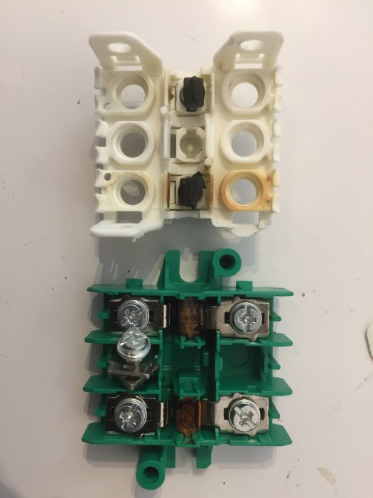

Vad i själva glödheta h-vete? River ur inkromet i brytaren och ser att en av polerna är dels bränd, och dels aldrig suttit rätt från fabrik (spår i plasten). Den har nu helt givit upp så till den milda grad att det inte går att manövrera brytaren. Den är fast i exploderat avläge.
Kopplar helt sonika förbi brytaren och testar igen. Fungerar alldeles utmärkt, ~400V fram till elementet och ca 7 friska Ampere i ström.
Tog mao 5 min att fixa felet (temporärt), om man gjort rätt, och fyrtiofem minuter att få ihop termostatdjävelskapet igen. Hade ju ingen tanke på var/hur grejjorna satt, eller vart skruvar och annat tagit vägen eftersom den ändå var skrot. Sedan så skulle den ju justeras så att man får ett vettigt intervall på den. Skruva, pröva, nej, inte bra, skruva, pröva...
Vad lär man sig då av detta. Ingenting! Dvs, ingenting som jag inte redan vetat i trettio år eller så:
Men, och här kommer den sedelärande delen av historien, det är tydligen stört omöjligt att leva som man lär. Det som skiljer experten från amatören är att experten konsekvent gör de enkla grejjorna rätt.
Och, felsök aldrig full. Det blev en så trevligt aliteratererad aforism att jag tror att jag skall brodera den på en bonad och hänga upp i labsalen!

Felsöka på fyllan gör jag sedan 40 år bara hemma. Den största fällan brukar vara att man litar på vad nån annan säger, och värsta tokskallen är iregel jag själv. Jag hatar att leta spöken, dvs fel som inte finns.
Mitt motto brukar vara - det är ok att göra samma fel tre gånger. Första gången bara händer det, andra gången är det för att bevisa att det verkligen var det man gjorde som var orsaken, tredje gången är antingen när man demonstrerar för den som ska fixa, alternativt när man ska kolla att det blev rätt. Gör man felet fler gånger är man ett hopplöst fall.
Så är det. En granne var nära att dö för att han litade på någon annan. Starkström rakt genom kroppen för att han i stressen före jul på ett jobb på en stor fabrik frågade kollegan om det var avstängt istället för att som han alltid gjorde annars kontrollera själv. De brukade reta honom för att han inte litade på folk utan alltid kollade själv. Det gör de inte längre, nu kollar alla själva att starkströmmen är av. Det är skönt att leva.
När jag höll på med elektronikutveckling för många år sedan, hade jag en chef som lärde oss tre saker att kolla om det inte funkade: "Matningsspänningen, matningsspänningen och matningsspänningen". Det mantrat sitter i fortfarande och löser förvånansvärt många fel.

Det är ett väldigt bra mantra. Har varit med om att matningen saknades till ett block inne i en analog ASIC, då får man gissa lite, och sedan tvinga någon att granska underlaget till kiselkonstruktionen en gång till.
När det då gäller elektronik, så blir det lätt att första kontrollen är att matning finns, sedan andra gången, samma sak igen, fast lite mer detaljerat. Tredje gången tittar man med oscilloskop och upptäcker att spänningen iofs. finns där, men med dippar, så att den är borta i kanske 100 microsekunder varannan millisekund.

Råkade ut för precis samma fel på en Eljo 2 polig brytare. Trodde jag var unik.lars_stefan_axelsson skrev:
