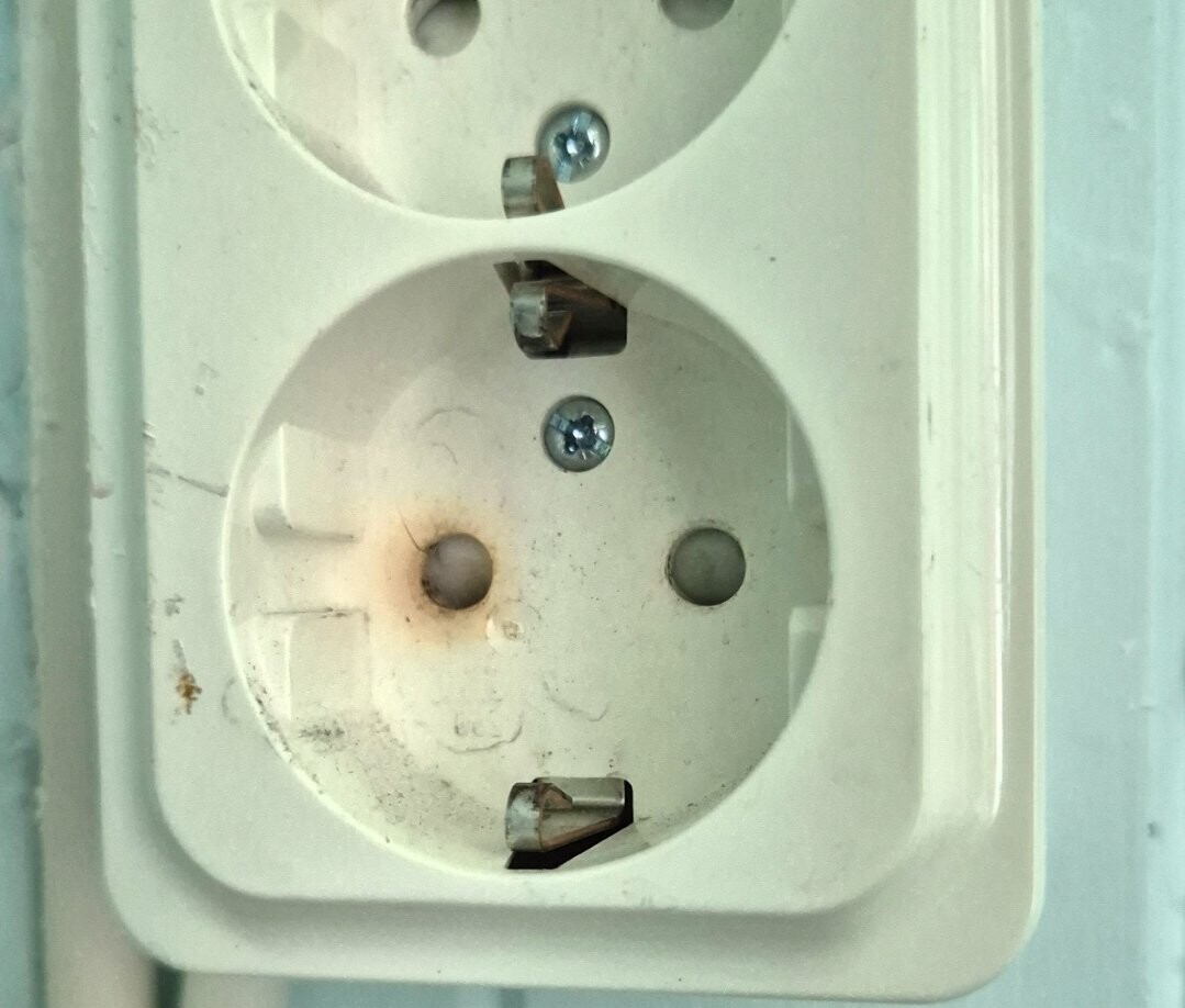

Vi har ett varmvattenberedare i ett sommarhus. När man kör den blir kabeln så varm att man knappt vill ta i den. Kabeln är orginal.
Noterade nu när jag var lite mer vaken att det är brännmärken i uttaget. Se bifogad bild.
Vad är rekommendationen här?
  • Vägguttag med tydliga brännmärken vid kontakthålet, visar tecken på överhettning och potentiella elproblem.
Byt uttag och stickpropp.

Öppna uttaget och kolla hur det ser ut. Det är dålig kontakt någonstans.
Stickproppen är gjuten. Går ju såklart byta om man vill. Men tror knappast det blir bättre. Ska öppna uttaget och titta

Det är den jag misstänker mest. Inte helt ovanligt att dessa får dålig kontakt internt och blir heta.

Tänker jag ska prova att köra med förlängningssladd från ett annat uttag. Så märker jag om det beter sig på samma sätt. Hade itne ens tänkt på det innan detta.

Är det verkligen lönt att felsöka speciellt mycket. Uttaget ”måste” du byta och byter du även stickproppen har du löst problemet med en tvåhundring och en halvtimmes jobb.
Har du otur går problemet över tillfälligt när du petar på prylarna för att komma tillbaka i framtiden, med kanske ännu högre värmeutveckling och en brand som följd.

Byt både uttaget och stickproppen för båda är skadade.
Behövs ingen fördjupad analys.

Detta är ett väldigt vanligt fel. Dålig kontakt ger ett högre än normalt övergångsmotstånd. När man leder ström genom ett motstånd uppstår värme som en biprodukt.
I en varmvattenberedare tar man tillvara på denna värme istället och gör något bra av den.

Byt uttag och stickpropp. Dom går inte att rädda. Det är bara byte som gäller. Det är varmgång som startar bränder. Jag har varit elektriker i 45år.

16 Amp korta stunder. 6 Amp längre stunder, byt kontakt och klipp av kontakt på orginal kabel, där finns dubbla ingångar i den nya väggkontakten, koppla sladd från varmvattenbereddaren på insidan av den nya väggkontakten. Och var nogran och petig.

Det är som sagt enkelt att byta uttag och kontakt. Det går inte att säkert säga om grundfelet är i uttaget eller i den gjutna kontakten. Det är konstigt nog relativt vanligt med dåliga anslutningar i gjutna kontakter.
