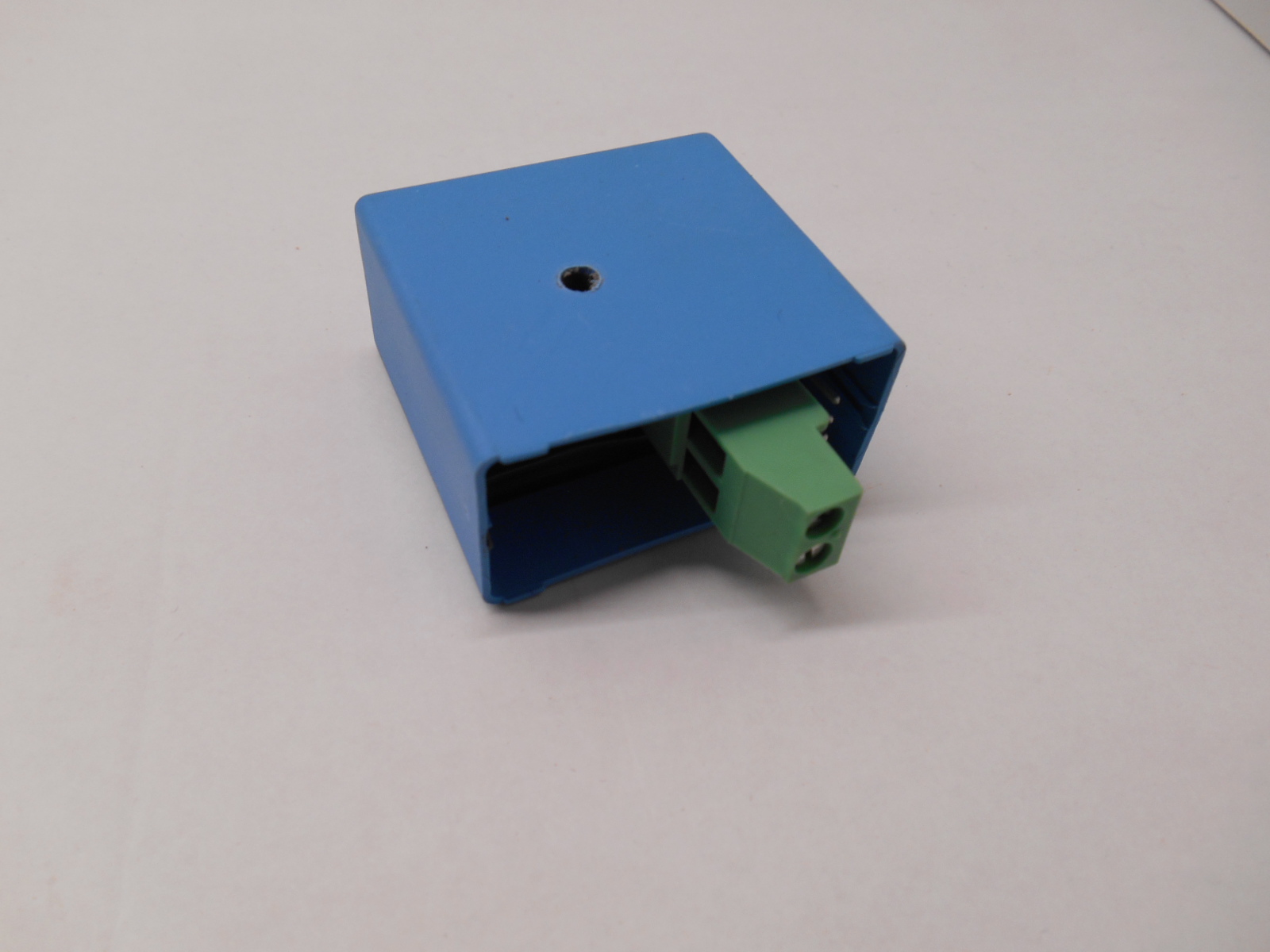

Den ser ut såhär.

Nu har du fått så mycket tips från olika forum,men har inte läst eller gjort som det tipsats om utan du hittar på egna grejer hela tiden och och köper grejer hela tiden.
Har du kopplat triacen så här?Två bruna kablar från plint 9 och 10 (är kvar hela tiden) som går till triac.
En till vänstra anslutningen triac och andra till sockerbit.Element kopplas en till sockerbit och andra till
högra anslutn.triac.
http://forumbilder.se/I4EAG/wp-20140119-001
Det är processorn som styr vad brännaren skall göra.När elementet skall glöda.Hur fläkten skall gå.
när startdosen skall börja o.s.v.
Kan ha varit elementet som exploderade när du hörde en knall.Har hänt mig en gång.
Vill du inte ta isär brännaren för att se elementet glöda kan du ställa den på golvet så du ser från det hållet.Lossa kablarna från triac och koppla istället direkt på elementet med en kabel med stickpropp. .Då ser du om elementet börjar glöda.

Du vet INGET om vad vi har testat och jag har svarat -och berättat hur alla test har gått till, men det har du kanske missat.Taxen skrev:

Triac:en sitter som den ska, (som jag har förklarat flera gånger redan).
Nej, det var inte tändelementet som "exploderade".
Det är vanligt att man får smällar om det ligger mycket pellets i brännarröret.
Vi har god insyn in till elementet och det tänder som sagt inte.
