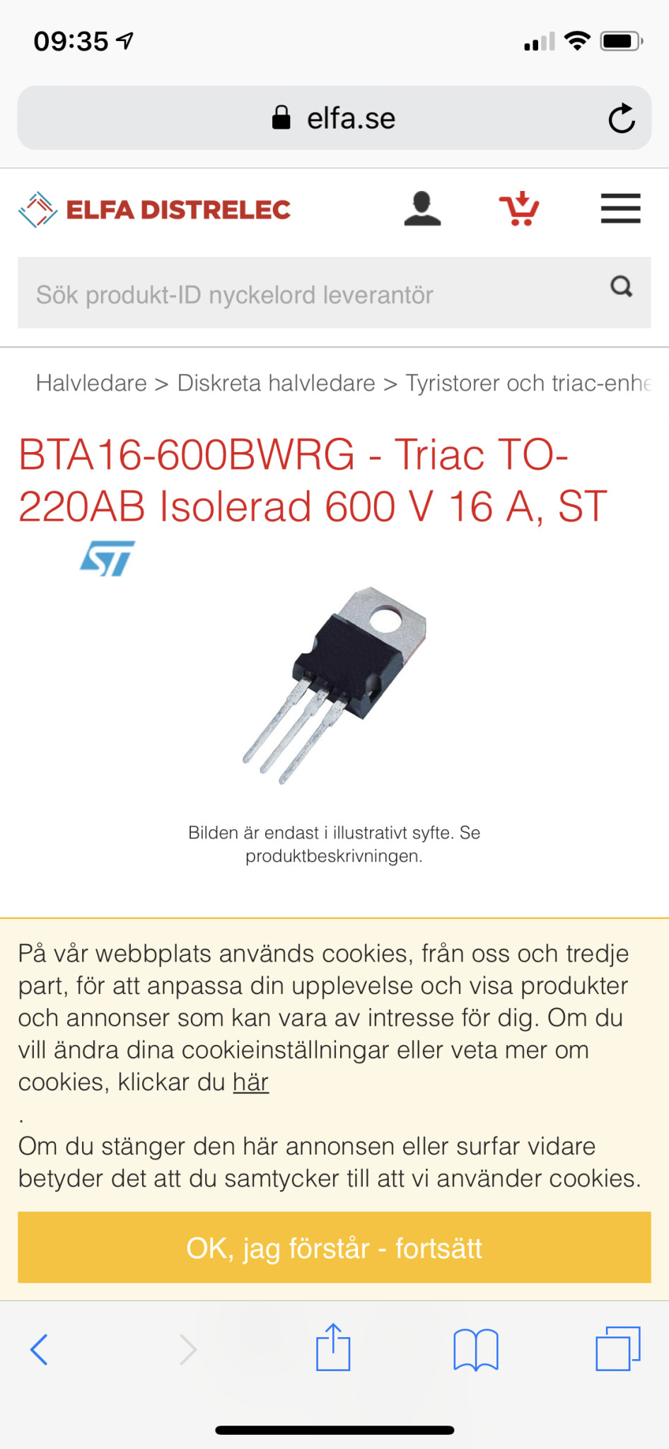

Har du bytt triacen alltså? Får triacen signal då?
Ja,den är bytt Vet inte om den får signal. Hur kollar jag det?
Man mäter över gaten. Men helt klart verkar din brännarstyrning kass, då förstår jag varför ni har problem. Just nu antar jag att ni går för el, leta upp en liknande på blocket alternativt byter ni upp er till en PX22 som är en modernare konstruktion. Brukar drälla av pelletsbrännare på blocket, det är billigare än elkostnaden.

Ja styrpinnen på triacen kan man förenkla det som, den pinnen som i databladet till triacen som heter gate.
Varför bytte ni triacen?
Vi trodde att den styrde både fläkten och hade lite med tändningen att göra.
Men något skumt är det med allt!
Det blir ju genast lite svårare när spiralen glödde innan och efter att ni varit i och lödit på kortet så glöder den inte längre. Känns som att antingen har något på kortet blivit skadat, felvänd komponent/fel komponent eller en dålig lödning. Jag hade börjat med det och kollat det först, i och med att du inte får någon spänning ut till spiralen så är det ju styrningen till det som inte fungerar.
1. Står det samma på komponenten som ni stoppat i och den ni plockade bort?
2. Är den vänd åt samma håll som den gamla satt?
3. Kontrollera lödbanor och området runt komponenten.
4. Hur ser lödningarna ut, har dom flutit ut ordentligt och inte ser ut som kulor?

Vi har inte lödat något alls.
Vår brännare har en separat triacstyrningen.
Okej det här är en triac som du sa att dy bytt den ser ut såhär i alla fall.
BTA16-600BWRG triac, en halvledarkomponent med tre anslutningsstift, visad på en webbplats för elektronikkomponenter.
Är det hela styrlådan ni bytt ut?
