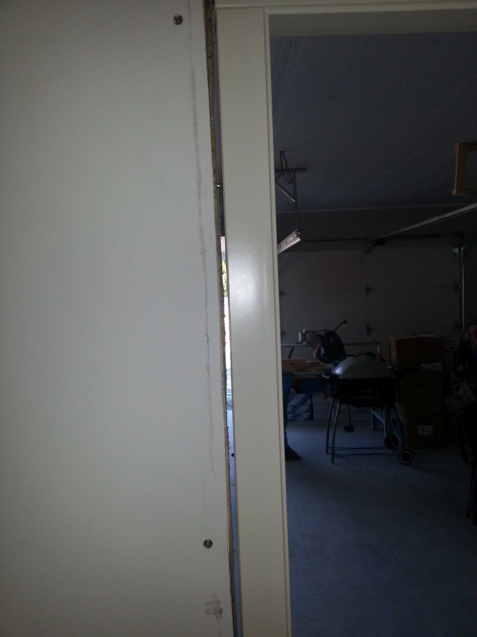

När vi monterade EI30 dörren mellan garage och klädvård så får vi en glipa mellan vägg och karm. För att uppfylla brandcellskraven måste vi väl fylla igen glipan med något. Med vad? Någon som har något bra tips på vad vi ska göra här!? Vi vill också behålla värmeisoleringen. Så kanske halva djupet med något brandskyddandet (första lagret från garaget sett), och vanligt drev från förrådet!?

Det måste, för att vara helt korrekt, fyllas med en certifierad brandtätningsprodukt och om man frågar vissa också göras av en certifierad firma. Det senare känns lite som overkill med tanke på vilka produkter som finns. Det finns produkter som är som vilken silokontub som helst, och även fogskumsliknande tätning. Dock kan det vara lite svårt att få tag i.
Stenull i kombination med brandtätmassa är nog en god väg att gå, som ofta används i brandtätningssammanhang.
http://katalog.essve.se/Content/Data/v70/tekniskinfo_pdf/se/238850.pdf
