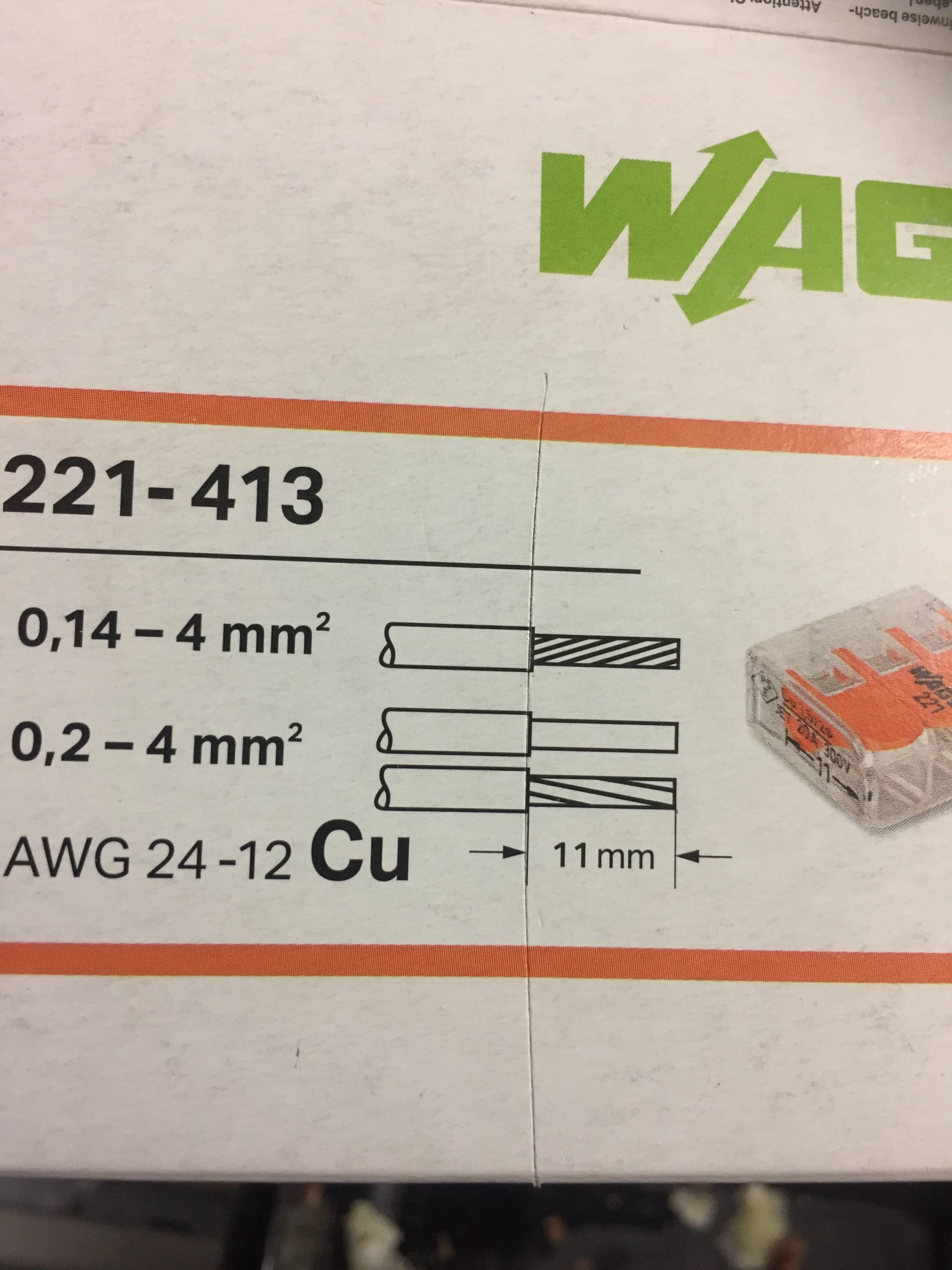

På bilden ser man tydligt att man endast ska avlägsna 11mm av isoleringen. Man ska alltså inte avlägsna den helt.M Mubbe skrev:
Ett bra försvar, när en kopplingen sitter med en eller två kardeler. Det ska jag återge till en besiktningsman, som anmärker på någon koppling.H hempularen skrev:Oavsett vilken typ av klämma du använder, så blir den inte bränd, bara för att en, eller ens många kardeler inte kommer in i klämman. Om du har en FK, där ex. bara en kardel leder, resten är avklippta. Då får du en stump tråd där resistansen ökar med en faktor 7. Men den är fortfarande väldigt låg. Så antag att det är 10mm där strömmen bara går i en kardel, då blir effektutvecklingen (vid 10A) ca 0,1w. Det räcker inte för att bränna något. Är det däremot en längre sträcka så börjar det totalt bli varmt.
