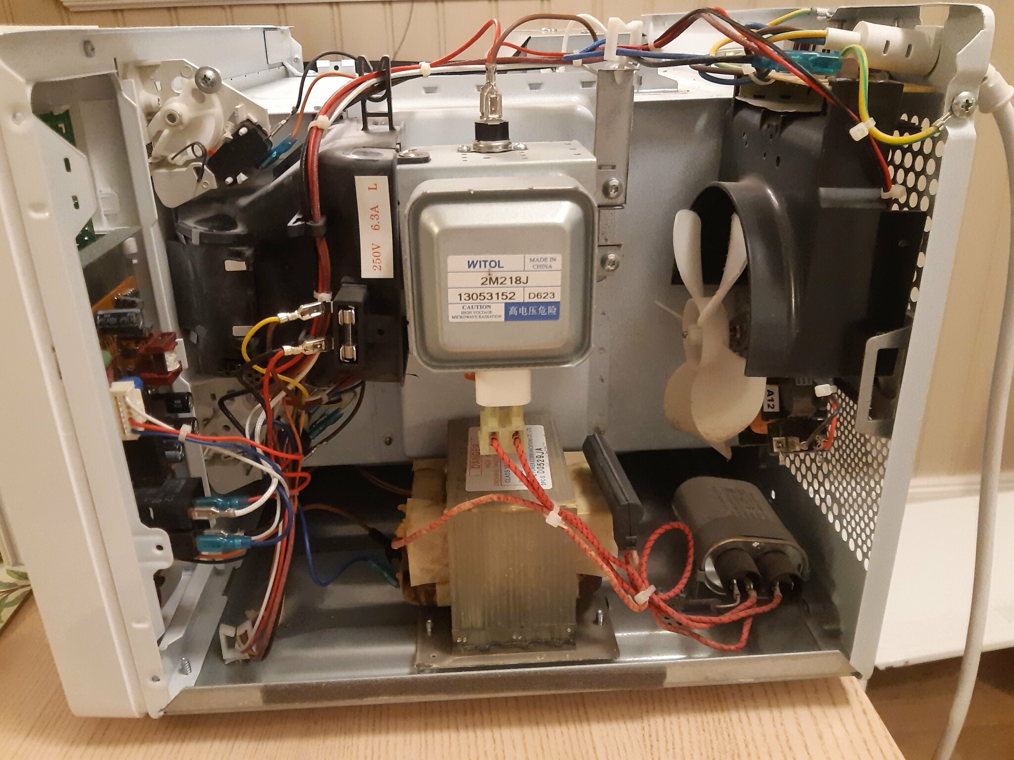

Whirlpoool Gusto GT285/WH har börjat lukta varmgång. Transformatorn känns het. Någon som har tips om vad som hänt?
Den har varit med i 20 år ungefär.

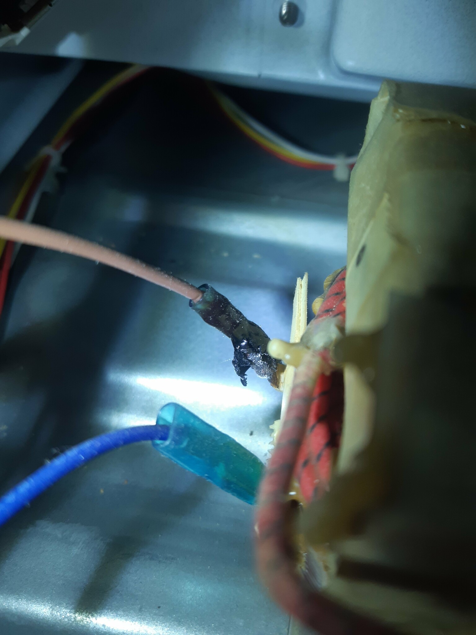

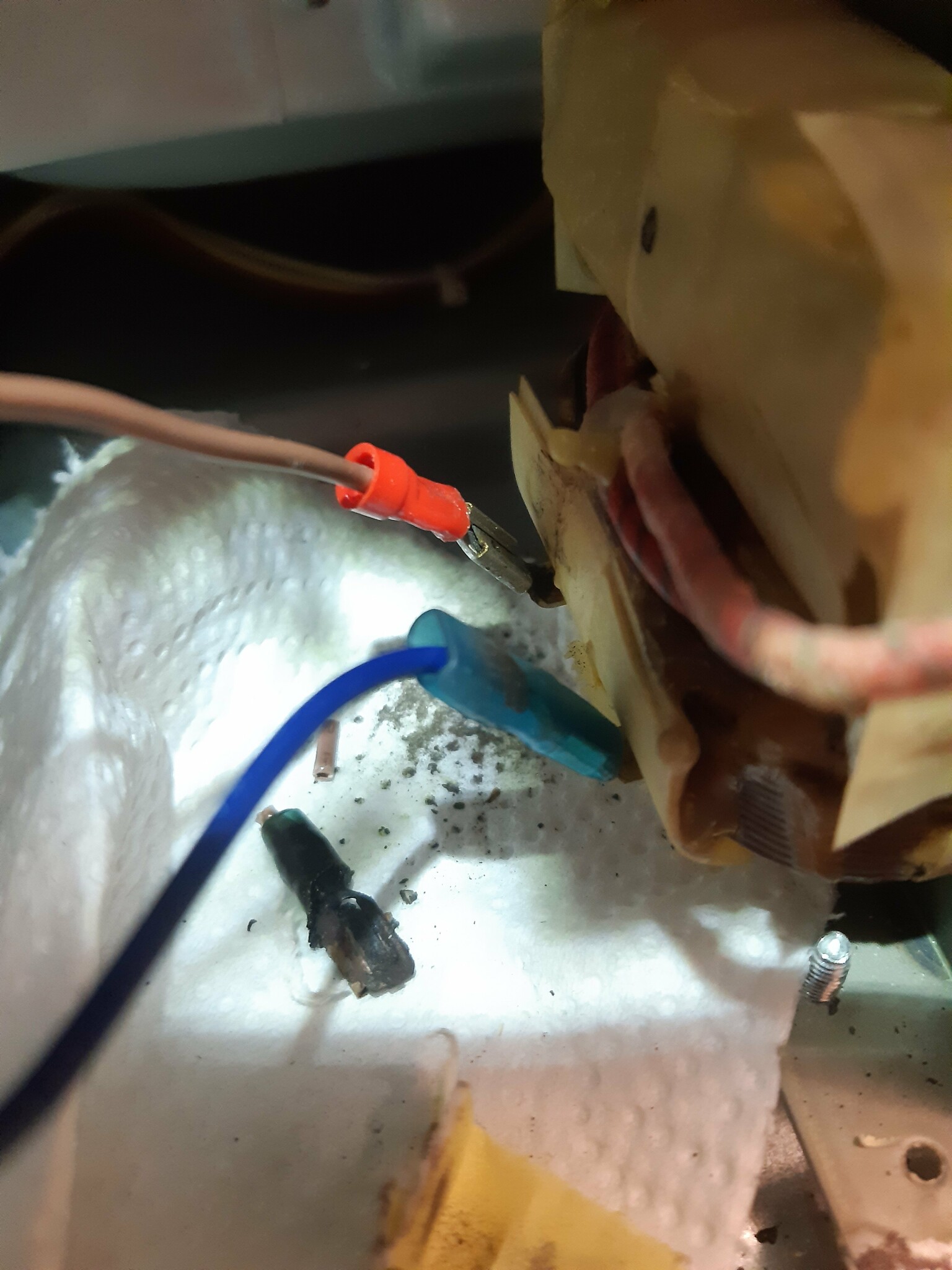

Jag kollade lite mera noggrant och såg att en av kabelskorna på transformatorns kontakter var sönderbränd. Plastisoleringen var förkolnad. Flatstiftet korroderat. Jag putsade av flatstiftet med sandpapper och böt kabelsko, som behövde klämmas ihop för att sitta bra på det numera tunnare stiftet. Nästa körning får visa om värmen berott på trasig transformator eller om det var pga dålig kontakt i flatstiftskopplingen.

Inte fel för övrigt att titta lite närmare som du gjort, varmgång på s.k abiko stick är en klassiker, hoppas att det fungerar nu.

hittar du en kabelsko av stål så håller det längre använder vi på spisarna när det går varmt
