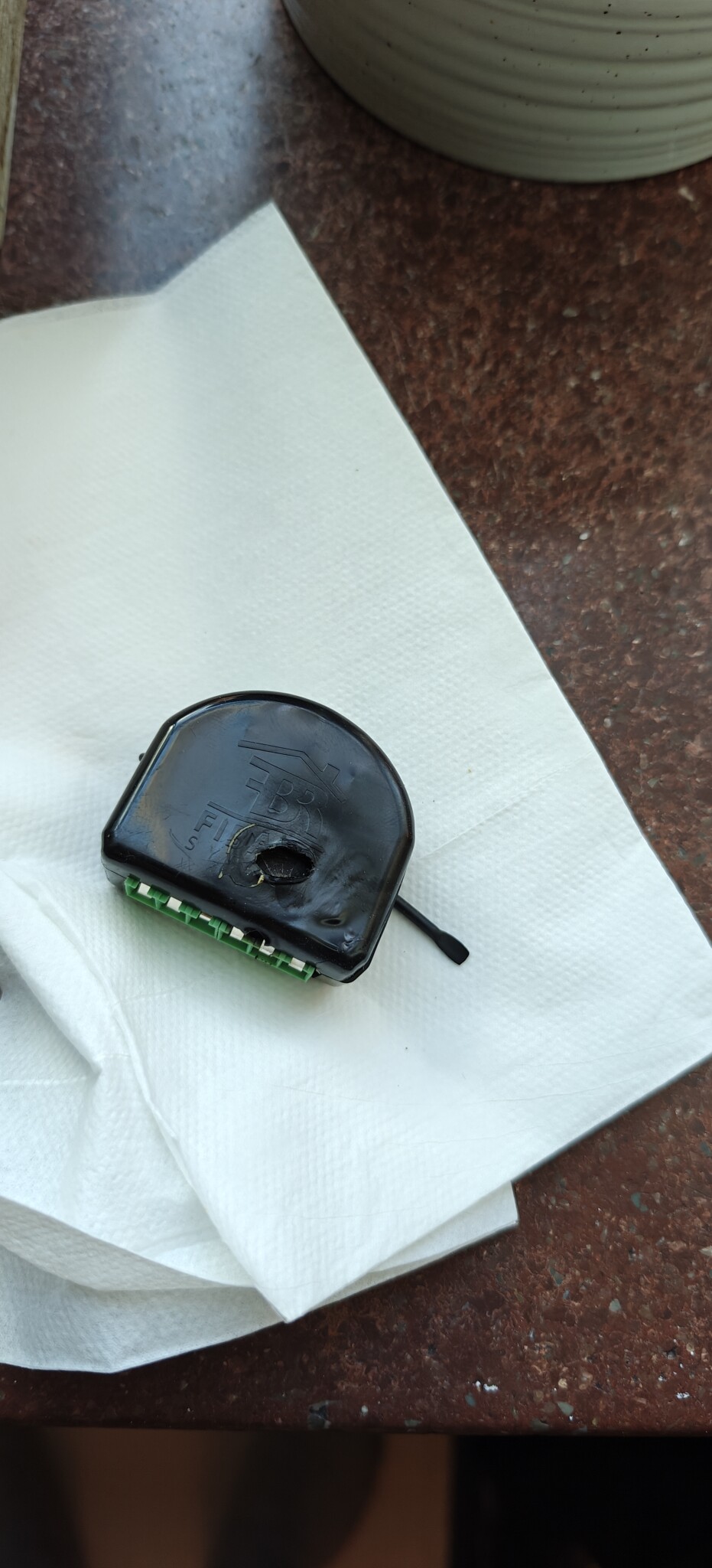

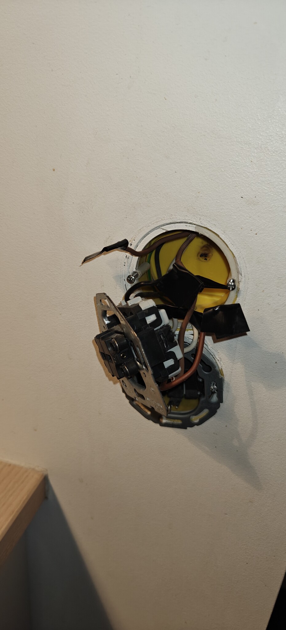

Har haft en fibaropuck som fallerat så pass att den smalt. Några tips på hur man kan få bukt med lukten i dosan så man slipper byta?
En elcentral med gul elbox och kablar, där en fibaropuck har smält och orsakat skada.
En smält fibaropuck med skada på ytan, placerad på en vit servett på ett brunt underlag.
Kolla också din dosa, sitter det inte en skruv i botten, ingen bra lösning.
Har den tryckt mot pucken där det gått varmt?

Så blir det när man envisas med Z-Wave… skämt åt sidan, smält-plast lukten försvinner av sig själv efter en tid enl. erfarenhet men det måste vädras vilket gör det lite knivigt

:D Eller fibaro verkar vara en del sådana som fallerat.
Okej. Vädrar för fullt. så du tror inte man behöver slipa bort brännmarket i dosan osv?

Får du loss det med enkla medel underlättar det men är det för mycket jobb kan du strunta i det

Nu är det inte bara dosan som luktar, även röret/en med ledningar luktar och tar lång tid eller aldrig att få bort den. Ska det vara riktigt så ska ledningarna bytas, rör i dosan tätas med vanlig isolering som trycks in.
Själva dosan tvättas av med thinner invändigt sprayas eller målas med en oljefärg invändigt.
