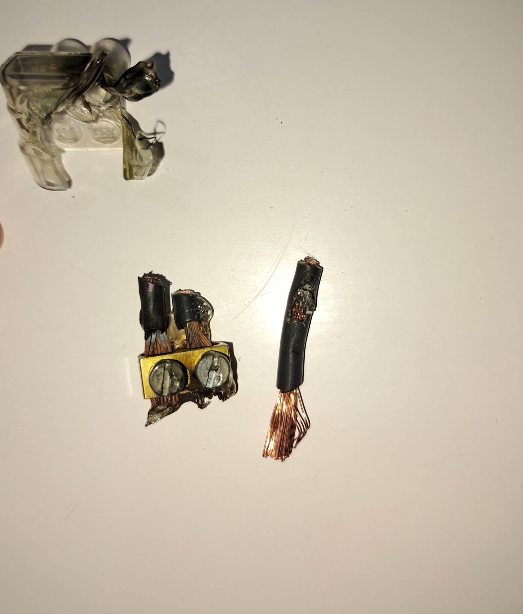

Det var 20A säkringarna som löste ut. En potentiell orsak syns på bilden jag bifogar.
Kabeln till höger är en annan fas som antagligen blev skadad när centralen byttes,den låg dikt an mot den brända fasen och kanske kan förklara problemen. Den föll isär bara man petade på den.
Det fanns också några ställen där skruvarna var något löst dragna.

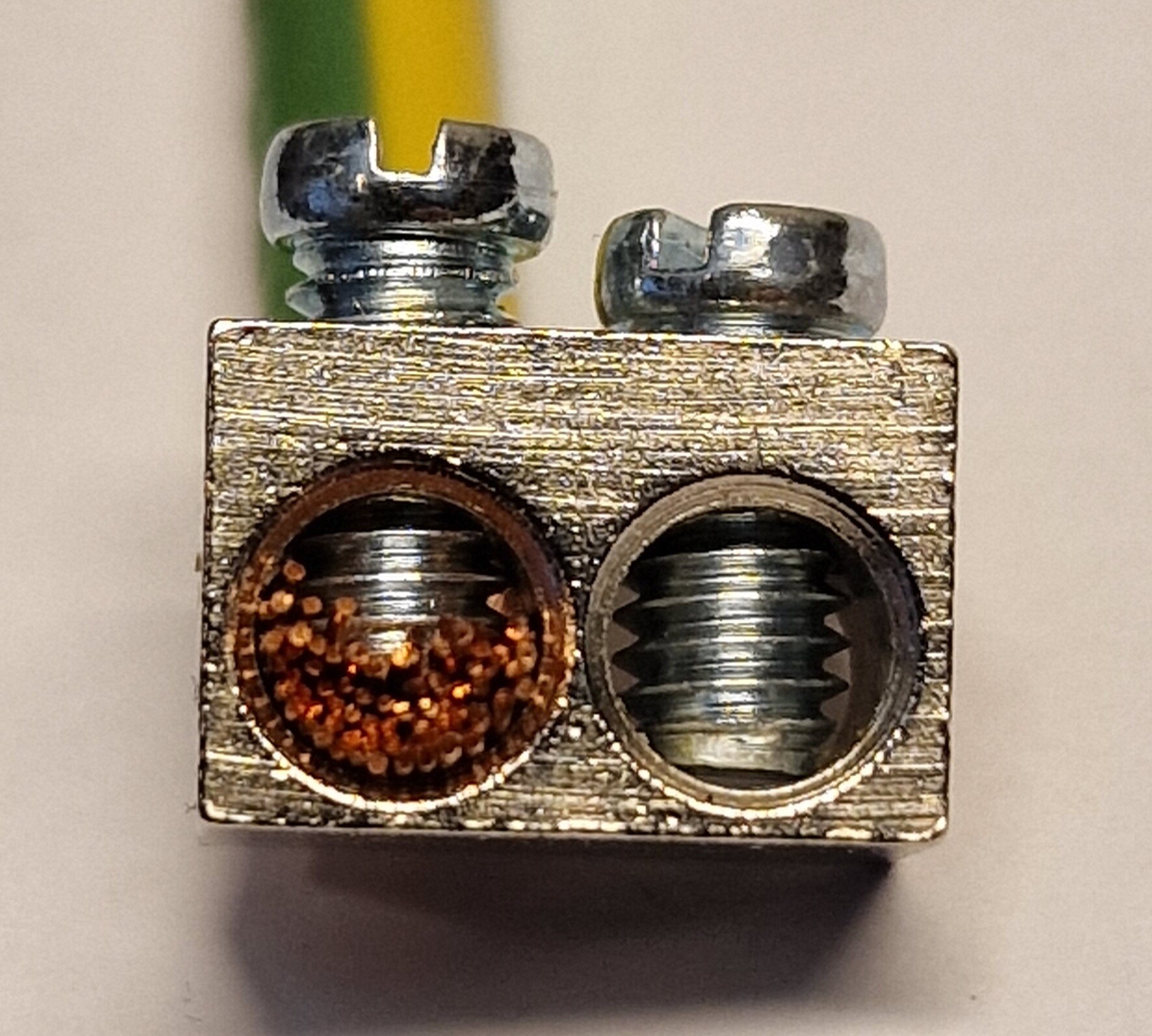

Fina bilder. Här är en Helag 1101. Den överensstämmer inte riktigt med din. Du har kanske än ännu äldre version från Helag. Jag satte en RK6 på bilden och det är svårt att misslyckas bara man drar åt lagom hårt. Visserligen täcker inte skruven hela bredden så ett gäng kardeler blir kanske utan kontakttryck, men det kan inte ha någon större betydelse. Vi får tro på den lösa skruven.

Det fanns iofs. Ubåter för en del år sedan som fick försäljningsförbud (Malmbergs tror jag). Där hade man gått ned en dimension på skruven, så att hela tråden kunde hamna bredvid skruven. Klenare skruv kostar säkert ett halvt öre mindre i tillverkning.

Elektrikern hittade en fas som misstänks varit skadad sen elcentralbytet för 3 år sen. Den låg emot den brända fasen. Det fanns även några skruvar som gick att efterdra.
Bifogar bilderna en gång till.
Den skadade fasen som hittades vid kontrollen föll isär bara man petade på den.
