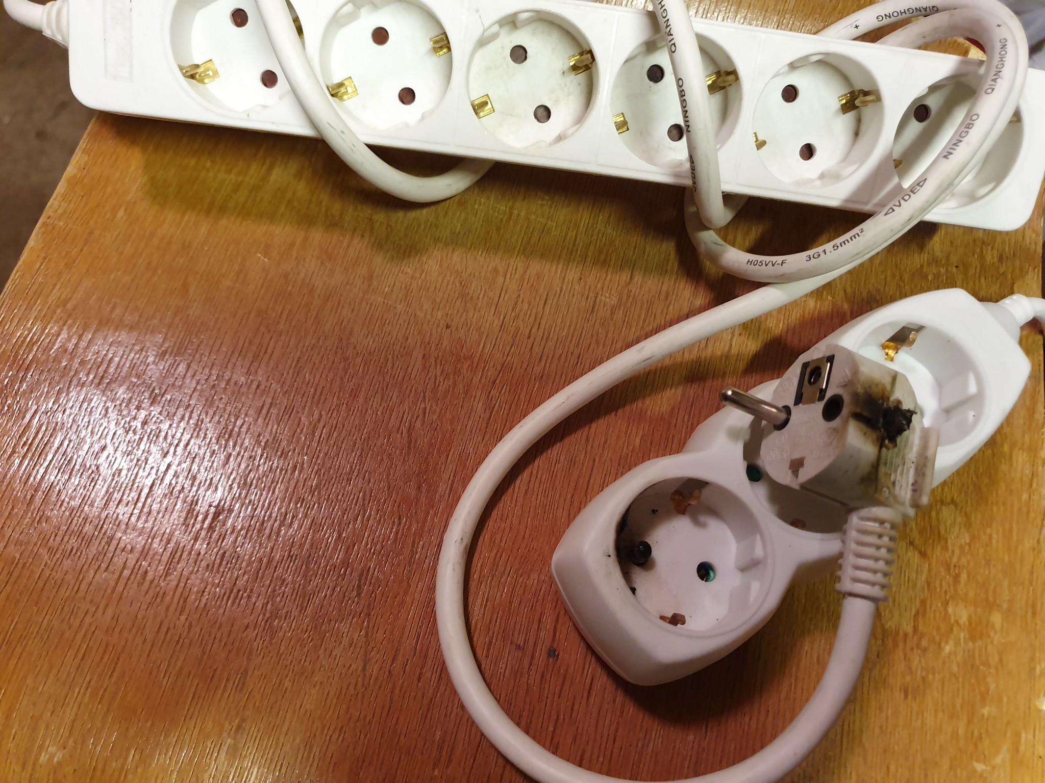

Ser ok ut, katastrof i verkligheten:

Vilken belastning var ansluten till grenuttagen, speciellt i den uttagsbrunn som brann upp?
Lite bilder vore intressant.
Grenuttag ska inte börja brinna sådär.
  • En grenuttag och en smält stickkontakt på ett träbord, indikation på elproblem.

Ser mer ut som att det varit dålig anslutning inuti kontakten än att det var något fel i uttaget.
Dilato och 2 till
Jag inte mycket om el... till det större grenuttaget var dator, bordslampa, skärm och en skrivare kopplade.. det större var sedan kopplat till 3- grenuttaget som sattes in i väggen
Kontakten tillhör det större grenuttaget
Brinna började det i alla fall plasten tog eld huva
Till det större grenuttaget var en stationär dator, skärm, bordslampa och skrivare kopplad det större grenuttaget kopplades sedan till det mindre som kopplades till vägguttaget
Problemet med grenuttag, förutom att kvaliten på vissa av dem är bristfällig är att de blir liggandes på golvet, ofta med brunnarna uppåt, i dessa samlas damm som kommer ner i grenuttaget. Nu vet jag inte i ditt fall men nog kan damm vara en del i detta.

Inte första gången en helgjuten stickpropp ger sig, har själv bytt ett antal under årens lopp, även på märkesprylar.
Dilato och 1 till
Det är den gjutna stickproppen som är dålig inte uttaget!
För många år sedan träffade jag på gjutna stickkontakt typ smal Europa som det stack ut 1-2 koppar kardeler ut genom plasten.
Dålig anslutning, eller så har kabeln fått sig ett rejält ryck så att det lossnat där inne.
Den lossnade när jag ryckte ut den när det brann
Nu närmar vi oss hårklyverier men stickproppen hör till grenuttaget och lägger stickproppen av kan man väl anse att grenuttaget har kass kvalitet.

Jag har 4 st grenuttag av fabrikat Brennenstuhl, "Premium Line", som har en usel kontruktion. Brunnarna hänger ihop parvis så att kontakttrycket minskar om man har stickproppar i båda brunnarna. Efter att det sprakat i två av grenuttagen under drift har jag nu lagt alla på hyllan. Efter det första tillfället klagade jag direkt till Brennenstuhl, men det enda som hände var att de skickade mig ett nytt grenuttag med samma konstruktion.
Man kan alltså inte vara säker även som man köper ett "dyrt" grenuttag av en känd tillverkare.

Otäck upplevelse igår. Satt vid datorn och det började knastrar och språka i genuutaget som smälte och tog eld. Tycker det är konstigt att ingen säkring löste ut. Om vi inte varit hemma hade huset brunnit ned usch. Någon som varit med om något liknande? Hade seriekopplat 2 gren uttag.
Hundra % att du fått skit I dosan och sen glappkontakt. SPECIELLT om du köpt den på IKEA . Jag har haft några fall där jag köpt multigrendosor med usb och C kontakt där det började ryka kraftig vit rök och lukten av bränd plast väckte hela huset.
Ska du ha dosor så köp bra kvalité och ha dom monterade uppåt. Mvh
