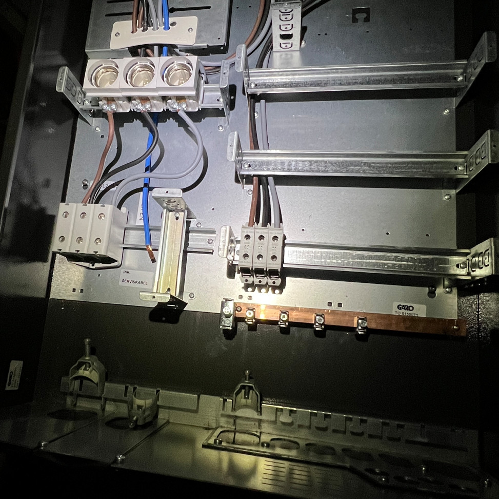

Bra plint för mätarskåp utomhus?
Det enda som är plomberat i mitt nuvarande fasadmätarskåp är elmätaren, kapslingen till inkommande plintar är inte plomberade.GK100 skrev:
Hur hade du valt att göra under givna förutsättningar (hålla det samlat inom skåpet)?
Bästa svaret
Att du inte har det plomberat är snarare bara ett exempel på att det inte är rätt av någon anledning och sannolikt kommer det bli plomberat nu i ditt nya skåp.X xLnT skrev:
Själv skulle jag sätta en skena 5x15 mm nedtill i högra delen och ansluta PEN, PE, N och jordtagsledare dit med robusta skenklämmor av påstickstyp anpassade för respektive area. Sen behöver man aldrig bry sig om det mer förutom när du skiljer jordtaget för kontrollmätning. Se gärna till att du trär slang på jordlinan när den går upp i skåpet så den är isolerad mot det så du kan mäta vettigt.
Jag la en order hos mericon på lite klämmor och en solid cu-skena. Blir nog bäst så.GK100 skrev:
(slang var redan planerad för cu-linan).
Blev bra med skenan, den ligger djupare ner än vad plintarna gör så är inte så trångt som det ser ut på bilden.
Nollan till mätaren, kan den ligga på PEN-plinten (tillsammans med kabeln till PEN-skenan), eller ska den dras till PEN-skenan?
Kommer nätägaren även plombera utrymmet höger om mätaren där min huvudbrytare sitter och där jag kommer ha produktion-/konsumtionssäkring?
I så fall är det väl inte lämpligt att sätta överspänningsskydd där, samtidigt vill jag ju skydda anläggnigen så tidigt som möjligt.
Nollan till mätaren ska du låta vara kvar i vänstra plomberade delen där servisen ansluts. Utrymmet efter mätaren ska du få ha för dig själv normalt sett så det behöver du nog inte oroa dig över och lämplig plats om du sätter in skydd.X xLnT skrev:Blev bra med skenan, den ligger djupare ner än vad plintarna gör så är inte så trångt som det ser ut på bilden.
Kul att se att du fick till din anslutning för PE(N) på ett bra sätt som du märker är det inte mycket som krävs för att få det så mycket bättre på alla sätt i de fallen.

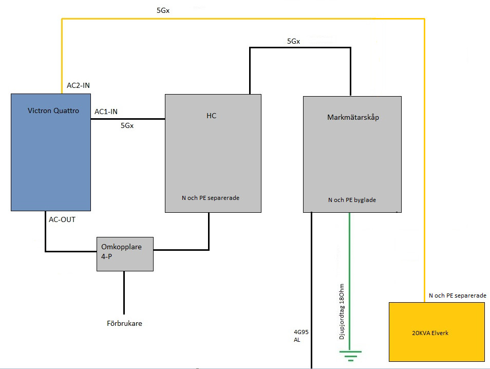

Jag har funderat ett tag på denna fråga TN-C vs TN-S.E El-Löken66 skrev:
@GK100 jag vill minnas att du skrev att det var starkt önskvärt att köra TN-C strikt, men jag hittar inte forumposten när jag letar.
Jag känner att det blir svårt att hålla i sär denna tråden mot min andra (som egentligen började som en PEN-fråga), för vad nya markmätarskåpet utvecklas till.
Det var nog i din långa tråd med de olika delarna i din anläggning det i så fall var på tal för installationen i ditt "elrum" med de olika delarna sammankopplade. Så matar du den delen från nya skåpet skulle jag direkt förorda TNC dit men går du ut till andra enkla centraler säger jag på samma sätt TNS.X xLnT skrev:Jag har funderat ett tag på denna fråga TN-C vs TN-S.
Nu har jag funderat länge och väl på varför TNC skulle vara att föredra mellan mätarskåpet och min huvudcentral (som jag idag matar TNC och har omformarna/laddarna anslutna till).GK100 skrev:
Min tanke var att flytta ut jordtaget från nuvarande huvudcentral till nya markmätarskåpets PEN-plint. Ta bort byglingen mellan PE och N i huvudcentralen.
En bild som bättre illustrerar hur jag tänkt. Vad missar jag?
I ditt fall mest pga allt som var uppe i din andra tråd och hur det kunde göras i den änden med de olika matningskällorna osv. Det är i princip alltid bäst att hålla TNC till en sån punkt och bena ut uppdelningen för olika källor där. Nu är du väl förhoppningsvis klar med det och kanske har du redan kabel du ska använda framme så välj du TNS om du vill det går bra. Att du flyttar jordtagets anslutning hit har ingen betydelse om du nu tänker på det snarare bästa stället som det ser ut nu.
