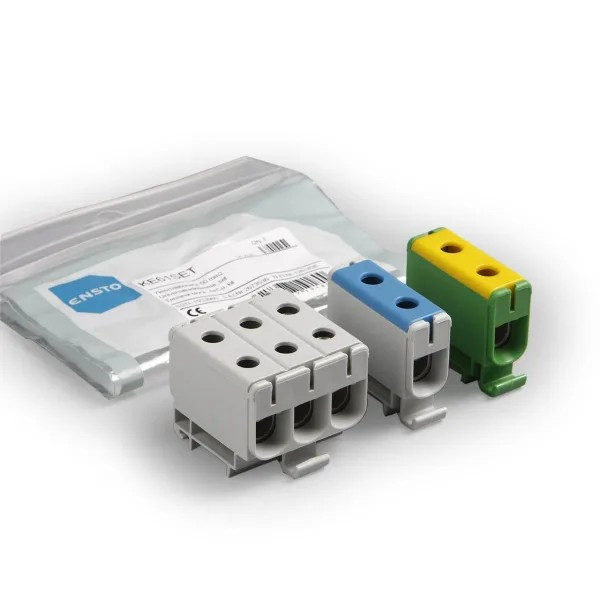

Ja, där har du ju plintar. Behövs fler kan du komplettera med något liknande nedan. Är det koppar eller alukablar?X xLnT skrev:
Förbrukarna är uteslutande kopparmatade. Jag vill helst hitta en liten vertikal skena (inbillar mig att jag spar plats på DIN-skenan så). Där ska få plats lite annat också (plintar, jordfelsbrytare, överspänningsskydd mm).E El-Löken66 skrev:

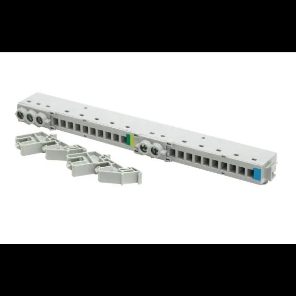

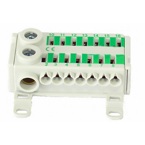

Som jordplint kan du använda en oisolerad modell. Men åk ut till grossisten och titta runt lite så hittat du säkert något bra.X xLnT skrev:
Annars kan du kanske ta bort plintarna i botten och där montera PE samt N i två plan i fullbreddsskenor. Jag antar att du kommer in med många kablar.X xLnT skrev:

Vilka plintar i botten avser du?E El-Löken66 skrev:
Inkommande (4G95) ska in på plintar längst till vänster, utgående huvudledning ska göras om till kopplingsplint också och sitta längst ner (till vänster) på DIN-skenan till höger. På skenan ovanför hade jag tänkt sätta överspänningsskyddet. Längst upp hade jag tänkt sätta huvudbrytare för normdel, JFB för normdel, dvärgbrytare för normdel och N-skena för normdel. Plintar för inkommande på DIN-skena längst ner.
