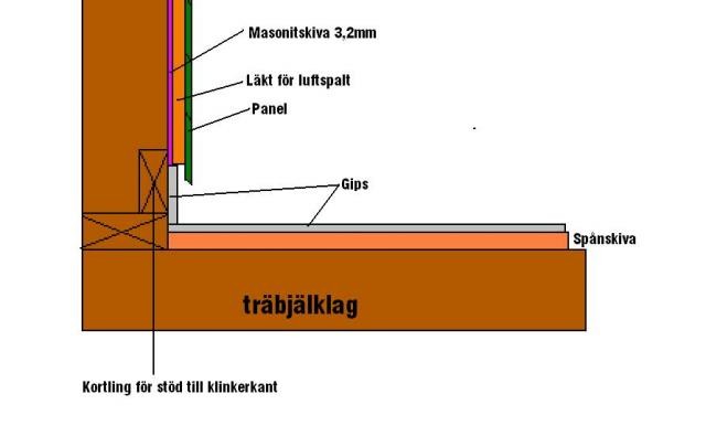

är i planeringen att bygga en friggebod med bastu och undrar om golv och vägg konstruktionen fungerar eller om det ska vara på något annat sätt?
Är 100% okunnig när det gäller bastubyggnation.
träbjälklaget är isolerat och jag vill lägga klinkers på golvet och en kant runt på väggen.
Väggarna är isolerade.
Vad tror ni, fungerar detta?

Tror nog att det skall funka bra men varför gjuter du inte en betongplatta istället?
Då slipper du krångla med 30 CC, spånskivor, trälim, ardex till gipsen ev fuktspärr etc. Jag gjöt en platta till min bastu på 15m2 (3m3 betong). Det gick på 3kkr för betong, ca 1000kr för grus och sedan lite markisolering, tror jag landade allt som allt på ca 5kkr för plattan. Huset står dessutom mycket stabilare på en platta...
I övrigt vad det gäller väggen har jag byggt på det sättet du ritat med undantag för masoniteskivorna som bara är 2,5mm (räcker bra för ändamålet). Du skall inte köpa oljehärdad masonite.
Har du tänkt att köra vedeldat eller el?
