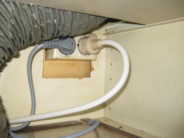

Plockade bort kryddhyllan i köket idag och fann en lite annorlunda koppling:rolleyes:
till diskbänksbelysningen, kabeln är EKLK och är klammrad fram till lysröret ovanför diskbänken.
Min undran är, är de läge att åtgärda detta på en gång eller? Ska väl byta kök en vacker dag
men inte än.
Tack för detta underbara forum

Är väl ingen som dör av det eftersom det aldrig blir någon rörelse på stickproppen, fast du har ju helt rätt i att det är galet gjort :) man får icke ansluta en-kardelig kabel till stickpropp.
EKLK till stickpropp är inte så bra. Risken är att de solida ledarna går av om kabeln böjs (inte så stor risk här kanske) eller tillåts vibrera (större risk här).
Rätt lösning är att klamra fast kabeln i väggen och låta den gå in i vägguttaget och ansluta den på skarvkopplingarna som ett vägguttag oftast har.
