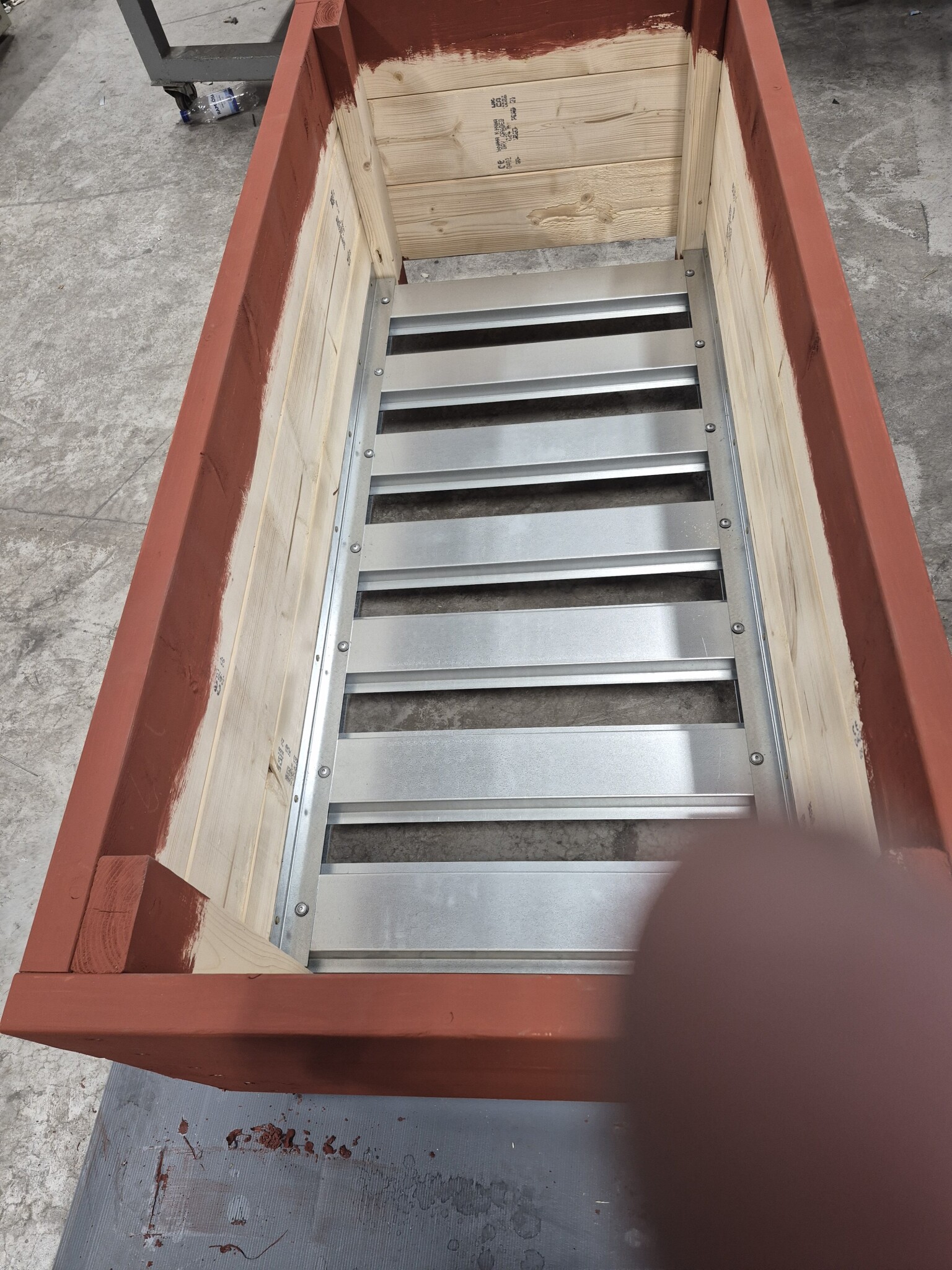

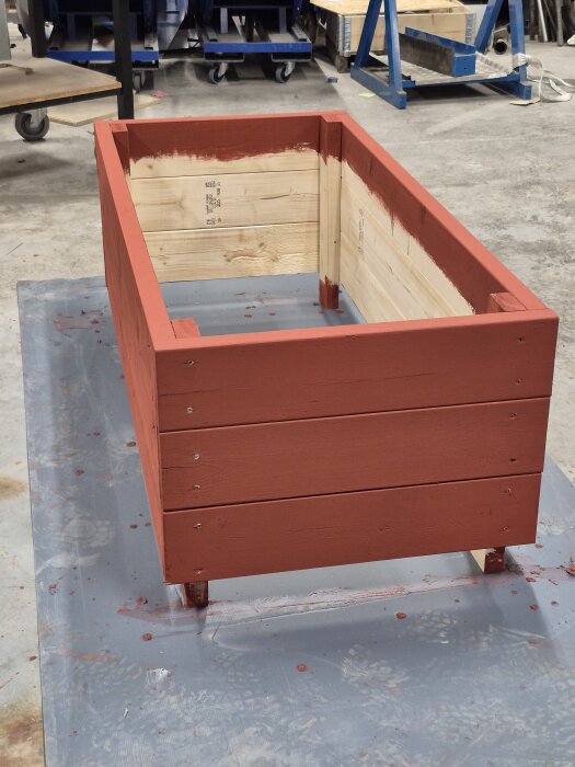

Är det sämre att ha en upphöjd odlingslåda. Har gjort 2st i trä med ben så min fråga är kan man ha perforerad plåt I botten och ska man ha plast eller nåt annat på sidorna.
Det är bättre med markkontakt för att upprätthålla mikroliv m.m., men om det är möjligt beror förstås på var du tänkt ställa dem.
Platonmatta eller liknande på sidorna, något permeabelt i botten. Alternativt bygger du in ett vattenmagasin genom en tät balja i botten med lecakulor, 5-10 cm hög med ett kontrollerat utlopp på lämplig höjd. Då behöver du inte vattna lika ofta.

Om höga upphöjda ramar är bättre eller sämre än lägre ramar beror som vanligt på olika faktorer.
Bättre eftersom du slipper ogräs och får en bra arbetshöjd.
Sämre eftersom jorden i ramen torkar ur snabbt.
Ska den stå på marken hade jag haft helt öppet i bottnen.
Plast på insidan kan förlänga livslängden med några år. Men det kommer ändå att ruttna bort längst ned där träet har kontakt med marken.

Skämt å sida. Jag byggt sådant också. Klätt ut det på insidan med byggplast som man normalt tar som ångspärr. Glesa brädor i botten och så stack jag några hål med kniv i plasten i botten. Fungerar väldigt bra.

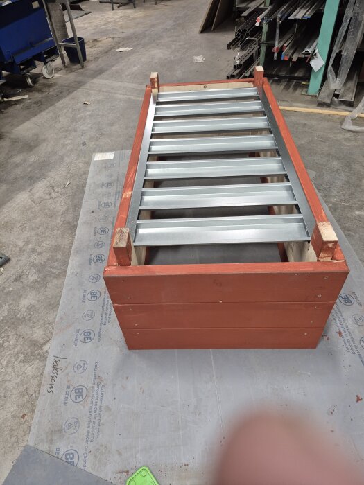

Blev plåt I botten hoppas det funkar. Håller bättre än trä men trä känns kanske bättre men nu blev det så här
Jag gjorde liknande lådor men valde tryckimpregnerat (med springor) i botten. Klädde insidorna med platonmatta, botten med tunn Marduk samt satte hjul på dem. Det fungerar kanon efter två säsonger.
Släppar markduken igenom vatten bra
Det tycker jag att den gör. När jag ger lådan en rejäl bevattning så rinner det igenom. Inget vatten verkar bli stående.
