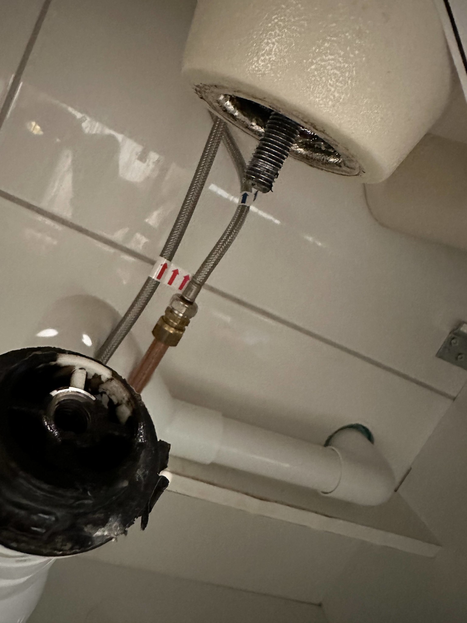

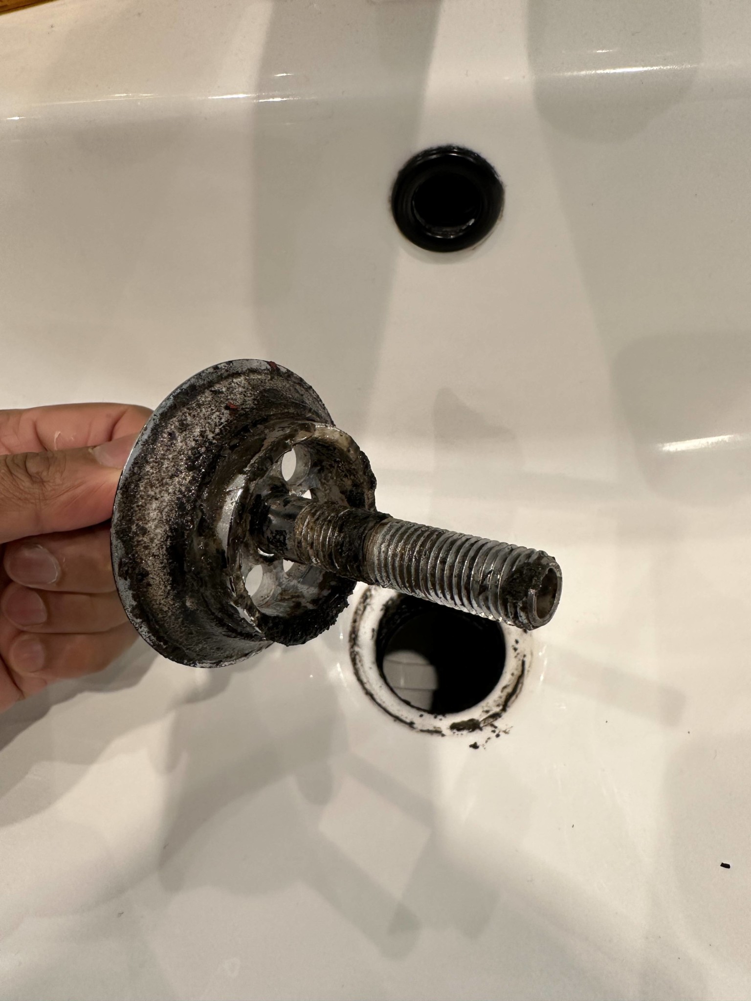

Som rubriken lyder så har det blivit dags att byta bottenventil i handfatet, eftersom min bättre hälft har fått den briljanta idén att alla detaljer i badrummet ska ha färgen svart, suck.
I nuläget sitter det en silventil med en mittenskruv som håller fast vattenlåset. Jag drog en chansning och beställde denna av typen pop-up ventil:

Men som jag befarade så fungerade inte det. Mittenskruven har inte samma mått som den ursprungliga. Bifogar lite bilder på den:

Har ni något tips på hur jag löser detta smidigast?
Bästa svaret
Undre delen på befintliga bottenventilen måste skruvas bort från vattenlåset.
När nya bottenventilen är monterad så skruvas vattenlåset fast på undersidan av bottenventilen.

Tusen tack! Nu sitter den nya bottenventilen på plats. Helgen är räddad
