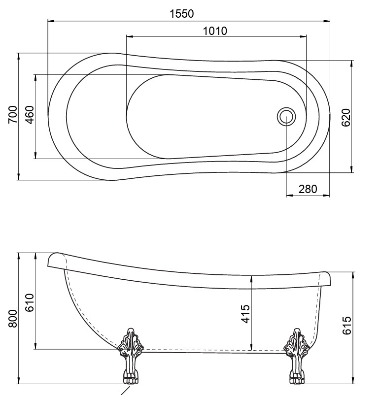

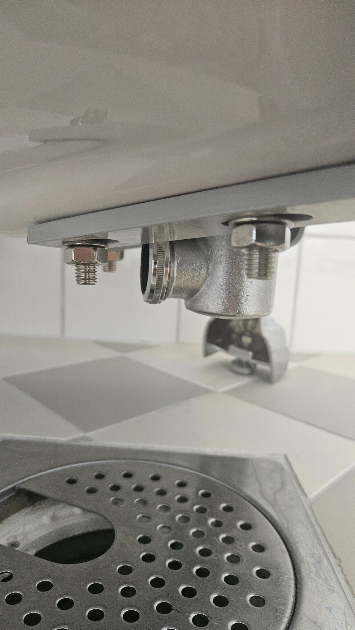

Köpte ett badkar, Hafa Newport. När jag byggde badrummet placerade jag golvbrunnen rakt under utloppet på badkaret i tanke att jag bara skulle dra ner röret i brunnen. Dock är bottenventilen dåligt utformad då den vinklar utåt vilket alltid gör att röret kommer minst ca 7cm från centrum av bottenventilen. Placerar man golvbrunnen efter måttritningen kommer det alltså alltid bli fel. Det som är det dummaste är att bottenventil aldrig kan riktas åt något annat håll än åt fotändan för annars tar den i fästet för fötterna och röret går inte att trycka i utloppet. Hade de haft en bottenventil som var 2cm högre hade det inte varit några problem. Hafa är själva helt oförstående till problemet och enda lösningen de har är en annan bottenventil med en ful flexslang.
Jag kan alltså inte flytta badkaret 7cm åt höger för att det ska passa golvbrunnen, på bilden hade det ju passat perfekt om designern hade tänkt till lite så man kunde vinkla utloppet 360 grader.
Finns det någon som har en lösning på detta?
  • Ritning av Hafa Newport badkar med måttangivelser, inklusive placering av bottenventil och höjd på fötterna.
  • Badkarets bottenventil med felaktig riktning i förhållande till golvbrunnen, vilket orsakar installationsproblem.
