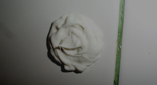

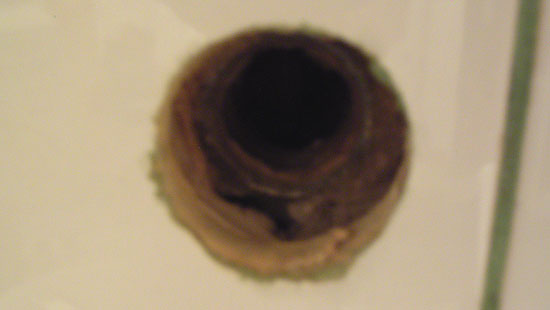

Bilder som sagt, har hittat batteriladdarn nu o laddat:

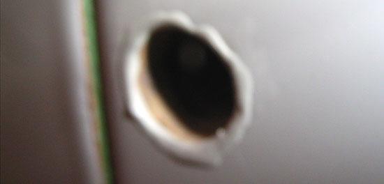

Så här ser hålen efter gamla vattenkran/delarn ut:
Tänkte försöka få tag i ett par vinkorkar att skära till o trycka in längst in, så man slipper fylla 10 meter vattenrör, var dom nu går, med silikon
Så här blev färgen när man hade glasskiva mot o sen drog bort, inte så bra:
Så här har jag testat med glasskiva alltså:
Efter jag lagt ner idén med glaset, så duttade jag på färg runt hålet ist med tuben:
Sedan skar jag med rakblad efteråt, har dock ingen bild på det pga batteridöden men kan ta senare på annat hål, blir en bättre kant än vad det är efter man borrat hål, då det lossnar småflisor runt hålet i kaklet.

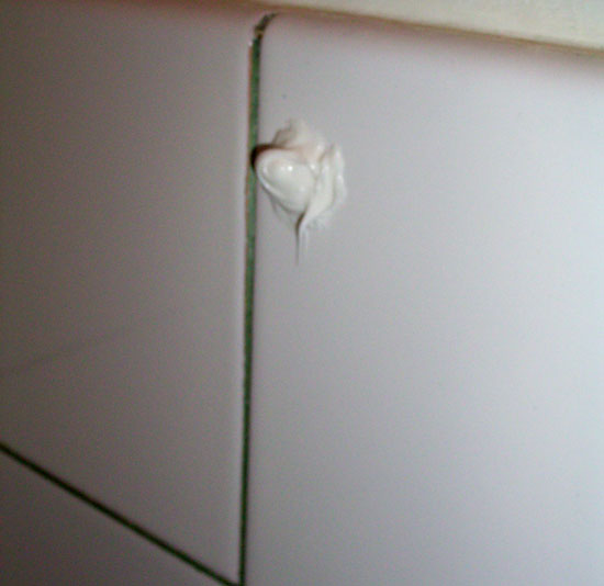

Såhär ser det lilla hålet ut nu när jag fyllt med silikon:
Nu återstår bara att skära med rakblad efter att det härdat ordentligt, kände på det imorse o det känns lite mjukt i mitten men hårt på sidorna så får vänta några dagar till.
Det större hålet får jag nog fylla om med silikon, skrapa ur lite o i med nytt, vet inte hur bra nytt silikon fäster i gammalt härdat silikon, men jag har nog så det räcker att fylla hålet en gång till även om det var djupt o grovt hål, är ju inte så dyrt med en tub till heller.

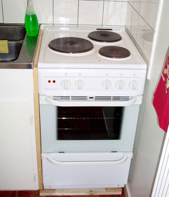

Lutar åt att installera en ny 230V 50cm bred keramihäll spis sedan när man är klar om man inte skulle ramla över nått på blocket..

Fick ett ryck igårkväll och skar bort silikonet på det lilla hålet, resultatet blev kanonbra tycker jag, bättre går nog inte få det, jag är nöjd iaf, det ser bättre ut än innan, ska slänga upp en bild snart.
Tyvärr har jag stött på ett problem, det större hålet blev inte ordentligt fyllt med silikon pga fel metod, så jag har gröpt ur ca 1cm av silikonet och tagit bort det för att fylla i nytt, det var endel ohärdat silikon kvar som smetades ut på kaklet och i kanterna på hålet.
När jag sedan målade runt kanten med "emalj lacken" igen, så fäster den inte i kaklet, jag har ändå torkat med T-röd men det verkar som det sitter en silikonhinna kvar nu som jag inte får bort..
Någon som har ett bra tips på hur man får bort silikonhinnan så man kan måla igen?

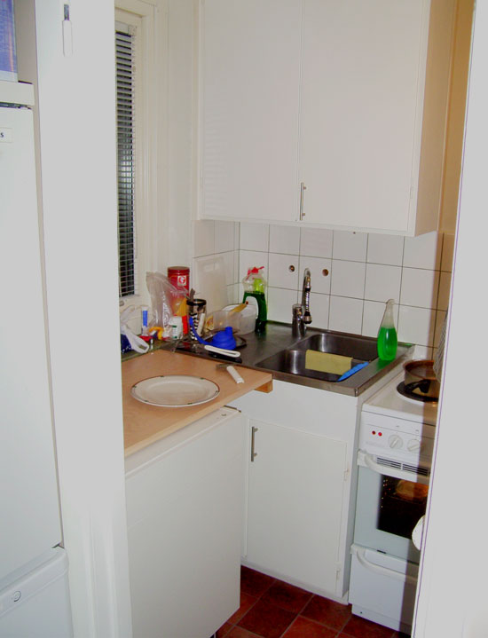

Dags för en liten uppdatering här kanske!

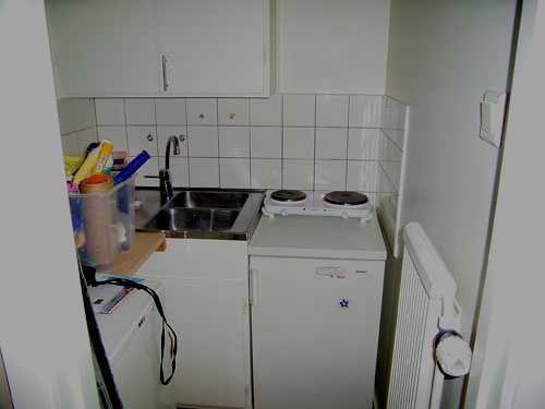

Har hänt lite saker i köket, jag har så mkt annat så därför tar det en jäkla tid, men jobbar på lite då & då, bilder:
Så här såg det ju ut från början (knappt jag minns själv).^^
Här har jag fått in spis, flyttat ut kyl&frys utanför köket (syns staplade t.v.) samt ett bänkskåp från IKEA med en låda och skåp under, det är precis att man kan öppna skåpen under diskbänken nu, tight och bra
Har gjort lite mer åt spisen oxå, ville ha upp den i höjd med diskbänken då den var lite låg, sen har jag byggt på en träram på diskbänkskåpet som ska målas vitt så småningom, ska försöka dölja plattan under spisen lite mer också så det ser lite vettigare ut...

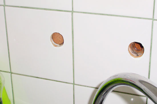

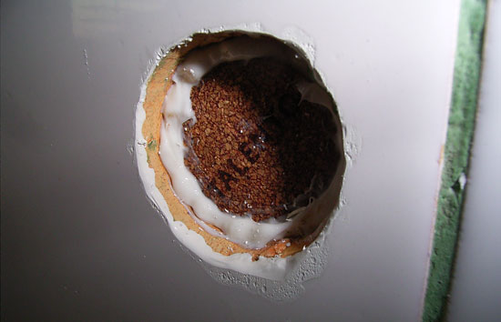

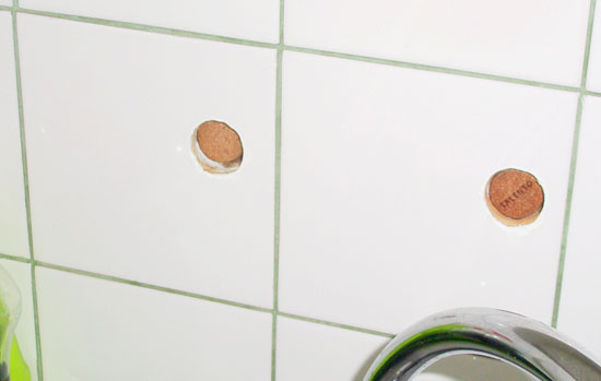

Sen håller jag fortf. på med hålen i kaklet

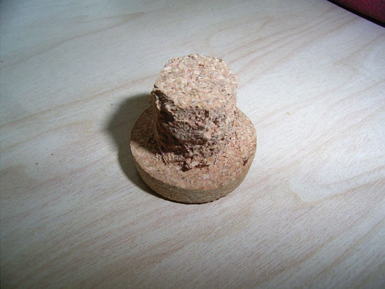

Nu när det varit studenttider hittade jag en champangekork ute, den kan vara bra att ha tänkte jag och gjorde 2 sådana här av den^^
Passade jättebra i dom gamla vattenrörshålen i kaklet!! ^^
Den andra passade lika bra den oxå!^^
Sen la jag en sträng silikon runt korken till att börja med för att hålla dom på plats^^
Sen har jag målat runt alla kvarvarande hål med emalj-lacken en tjockt lager runt kanten, och sen skära med rakblad efter ett dygn, då får man en mjukare finare kant då det fyller igen "flishålen" som blir när man borrat i kaklet.
Ibland får man måla flera ggr o skära igen med rakblad.
När det ser bra ut med lacken, så sprutar jag i en ordentlig klutt silikon, nu ska det härda länge, sist lät jag det härda nån vecka nu får det nog sitta längre, då det kryper mer o mer med tiden.
Trist om man skär sedan med rakblad igen o det blir dåligt, då tar det en månad till att göra om det :-/
Det var allt just nu.... MVH

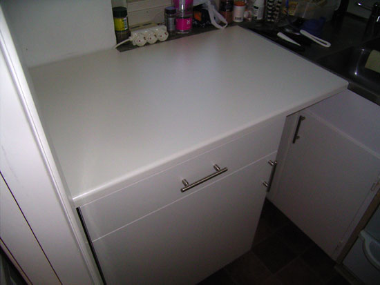

Såhär blev det iaf med nya låd/skåpet och diskbänksskivan, är helt nöjd!
