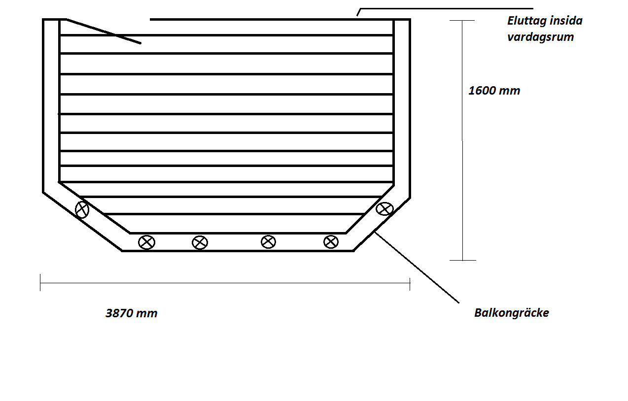

Jag har precis köpt en 2a på 60 m2. Allt var nästintill nyrenoverat utom balkongen.
Så där börjar mitt projekt!
Balkongen är idag lagd med sån klicktrall (30x30) men den är i uselt skick så den blir bara att slänga väck.
Jag har fastnat för rillat trallvirke, fanns på byggmax för 14,95/lpm Någon som vet huruvida kvalitén är på sånt?
Tanken är att regla på betonggolvet med 60 cc, (balkongen är 3870 mm lång och 1600mm bred)
regla med 2''2'' virke. Skall man behandla det virket på något speciellt sätt för att skydda mot fukt?
Höjden mellan dörren och betonggolvet är ca 10 cm
Sen ska jag även fälla in trallbelysning i brädan längst ut mot kanten, LED-spottar alltså, ska även installera dimmer på det.
Någon som har erfarenhet av vad man ska använda? det kommer att ligga snö där på vintern.
